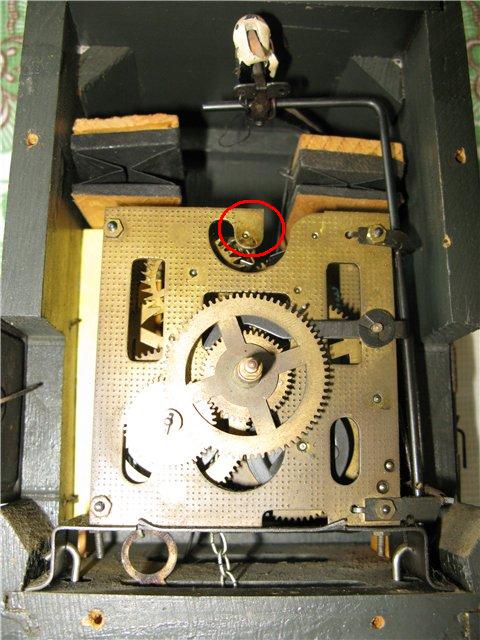

Как уменьшить стук анкерного механизма часов с качающимся маятником, т.е. знаменитый "тик-так"? Некоторые часы с качающимся маятником стучат слишком громко, особенно это актуально для часов с кукушкой "Маяк" как для наиболее грубо исполненного часового механизма (извините уж!).
Визуальное исследование привело меня к следующему выводу: стук будет тем меньше, чем меньше расстояние "свободного пролета" анкерной шестерни от срыва с одного рога анкерной вилки до упора в другой ее рог. Соответственно, при изменении геометрии анкерной вилки таким образом, чтобы "свободный пролет" анкерной шестерни был минимальным, стук сведется к минимуму, так? При этом, разумеется, надо следить, чтобы геометрия вилки обеспечивала при движении маятника поворот анкерной шестерни в правильную сторону.
Ситуация осложняется тем, что у последних моделей "кукушек" анкерная вилка, видимо, закалена, и при попытке подогнуть ее просто ломается, в то время как у первых моделей я отчетливо помню, что вилка подгибалась (возможно, расплатой за это было некоторое стесывание вилки зубьями щестерни, но тем не менее). И тем более странен момент, почему производитель изначально не позаботился об оптимальной ее конфигурации.
А смазывание вилки и колеса в местах соприкосновения в плане уменьшения стука ничего не дают, зато, очевидно, на смазанные поверхности будет налипать пыль. Вообще, эти места смазывают или нет, и чем?
И интересна деградация маяковских кукушек с течением времени. Если первая (классическая?) модель - пластмассовая, но добротно отлитая "морда" темно-коричневого цвета с белым циферблатом, шишечками и иголками снизу, добротно исполненный деревянный кожух с открывающейся задней дверцей и 2-ми боковыми дверками для доступа к механизму), то последние - кожух исполнен из фанеры с задней стенкой из оргалита, приконопаченного к фанере тетрадными скобами (!!); Между тем, именно на задней стенке находится дырочка для подвески часов - вешать часы на оргалитовую заднюю стенку попросту опасно, пришлось укреплять металлической пластиной.
Но механизм все же металлический. При этом я читал на этом форуме про кукушки вообще с пластмассовыми деталями - интересно, это какие именно?
Вместе с тем, попавшиеся мне часы (из поздних моделей) не по материалам, но по дизайну, видимо, лучшие из выпускавшихся. Передняя панель украшена резными элементами, чего у других маяковских кукушек мне видеть не доводилось. Этот дизайн, видимо, лучший среди маяковских; превосходят его разве что германские кукушки с 3-мя гирями и музыкальным валиком. Поэтому и хочу эти часы довести до максимального ума, убрав громкий раздражающий "тик-так".
Если кому интересно, фотографии часов ниже. И хотелось бы посмотреть на фотографии "пластмассовых" кукушек (с пластмассовыми деталями механизма), чтобы представлять, что это.

Dima343 20.09.2013 17:22
Вложений: 1
часто неприятный лязгающий звук издает стержень маятника в месте контакта с петлей водила маятника
помогает уменьшение зазора до минимума и смазка
Вложение 525648
а зубья анкерного колеса надо смазывать, только перед смазкой колесо и вилка (как и весь механизм) должны быть тщательно вымыты в аммиачном моющем растворе, чтобы убрать всю грязь и окислы, а потом прополощены в чистом бензине
про налипающую пыль - так корпус должен быть без щелей

siealex 20.09.2013 20:42
Этот звук гораздо слабее ударов зубьев по вилке.

Dima343 23.09.2013 04:04
При переводе стрелок там автоматически выставляется нужный бой?
как бы вы не переводили стрелки, например быстро, не дожидаясь, пока бой пробьет удары, бой не собьется

sl-11 25.09.2013 15:51

Dima343 25.09.2013 19:33
можно попробовать уменьшить вес гири хода - тогда и сила ударов зубьев анкерного колеса по анкерной скобе будет меньше
но механизм должен быть в идеальном техническом состоянии, и разблокировка боя должна проходить с минимальным усилием со стороны механизма хода

micso1 27.09.2013 07:07
Сегодня завершил доработку механизма (со второго раза). Приклеил к рабочим поверхностям анкерной вилки жестяные пластинки, так что свободный пролет шестерни стал меньше + смазал вилку и зубья шестерни литолом. Уже сутки часы идут, стук ощутимо меньше по сравнению с тем, что было до этого. Посмотрим, что будет дальше. Гири висят родные - полукиллограмовые "шишки", менять их не хочу. Вообще, по уму следовало бы самому изготовить анкерную скобу, придав ей нужную геометрию (ничего особенно сложного, если не считать ее размер, там нет), тогда в идеале вообще можно свести стук практически к нулю - но меня и достигнутый результат устраивает :)

OddyRash 27.09.2013 19:44
Геометрия анкера скобы не из пальца высосана. Не надо изобретать велосипед.
Уменьшить шум падения зуба анкерного колеса на паллету анкера можно подгибом моста вниз.
Второй способ уже озвучили - поджатие стремени скобы, чтобы уменьшить свободный ход качалки.
Нитяной подвес маятника меняет изохронность хода, скорость хода часов будет меняться, в зависимости от положения гири - чем ниже гиря, тем скорее пойдут часы (плюсуется вес цепи). Надо сделать подвес из мягкой латуни.
Важно правильно оформить опору подвеса - заточить на угол 60*. Это тоже снижает шум механизма.
Обязательно проконтролируйте верхнюю петлю качалки. Сочленение с подвесом должно быть без затираний (писк). Если найдёте в петле выработки, безжалостно меняйте. Также и петли подвеса должны быть без выработок и работать легко и мягко.

OddyRash 29.09.2013 09:47
Сообщение от micso1 (Сообщение 2095275)
я думаю, что в кукушках геометрия скобы большей частью высосана из пальца
Анкерную скобу придумал Галилей.
Механизм кукушек - думаю, один из наиболее грубо исполненых часовых механизмов
Механизм прост, но не груб. Он хорошо поддаётся настройкам.
Паллета - это скоба анкера?
Паллеты - это плечи скобы. Входная и выходная.
Какой мост нужно подгибать?
Механизм состоит из мостов, стоек и колёс с рычагами. Подгибать мост нужно там, где крепится ось скобы. Вы увидите в мостах выборки вокруг оси скобы. Они для того и сделаны, чтобы регулировать расстояние между скобой и анкерным колесом.
Что такое "стремя скобы"
Это нижняя петля, в которой ходит качалка. Ничего специального в этом термине нет. А петлёй, обычно, называют неразъёмное, имеющее большой свободный ход крепление.
нет у меня никакого нитяного подвеса
Правильно. И зря его вам советуют. А речь о проволочном крючке, на который вешается качалка, на которую вешается сам маятник.
Сочленение верхней петли качалки и подвеса - очень ответственное место! Петля качалки должно огибать подвес ровно, без затираний и заеданий. Подровняйте её круглогубцами. Если заметите выработку, перегните в обратную сторону.
НОРМОЙ во всяких кукушках является прицепление свободного конца цепи к крючку, на котором висит гиря
Только до половины цепи. А дальше? :) Уж лучше повесьте свободный конец цепи на вбитый сбоку корпуса гвоздик.
Что надо затачивать?
Бабка за дедку, внучка за бабку, Жучка за внучку. Так и с подвесом. Маятник - качалка - петля подвеса - подвес.
На мосту закреплена стойка с петлёй, подвес. Вот этот подвес и обтачивать. Такой апгрейд, понимаш. Чтобы петля подвеса своими кончиками (тоже петлями) опиралась не на круглую опору, а на грань подвеса, заточенную под 60*.
Там много петель, надо учить матчасть. На пальцах объяснять утомительно.
не понимаю, как эта петля, на которую приходится всего лишь вес аллюминивой болванки маятника, может иметь какие-то выработки? Если скрипит именно этот узел - смазать и забыть, не так ли?
Уж поверьте специалисту, сделайте как вам советуют. Смотреть больно на проеденные работой петли, заботливо смазанные "самородками из глубинки" елеем или растительным маслом.

micso1 30.09.2013 06:08
Сообщение от OddyRash (Сообщение 2095391)
Все равно не понимаю :) Колеса (шестерни)- понимаю. Рычаги - понимаю. Стойки - это то, что соединяет 2 платы и на которые накручиваются снаружи гайки? Тогда мосты - это сами платы (2 штуки) с дырочками, куда вставляются шестерни? Там нет никаких выборок, есть просто дырочки. Да и какие выборки там могут быть? Ведь тогда ось бы болталась. Если можете, поясните на примере какой-то схемы/фотографии. Говорю: платы имеют дырочки, куда вставляются оси.
Соединение подвеса маятника с петлей рычага, связанного со скобой, никаких нареканий не вызывает (а вызывало бы, так можно подогнуть петлю рычага нужным образом. Эта петля хорошо поддается подгибанию, в отличие от собственно скобы, которая закалена и никаким подгибаниям не поддается. Ломается.

Я не понял, что обозначено цифрой 16 - "мост".
Dima343 30.09.2013 19:21
Вложений: 1
под цифрой 16 не мост, а анкерная скоба, палеты - рабочие плоскости анкерной скобы
под цифрой 2 - ось анкерной скобы, просто на рисунке она как-то по-дурацки нарисована, без цапф
да, в механизме кукушки нет отдельного моста для оси анкерной скобы, как в более дорогих механизмах
так называемый мост - участок платины на тонком перешейке, который можно аккуратно подгибать

Понял. Кстати, по поводу моих экспериментов: все-таки однозначно влияет именно форма анкерной скобы, все остальное - смазка, звукоизоляция механизма от корпуса и т.д. и т.п. - дают плевый эффект. В принципе, можно изготовить анкерную скобу таким образом, чтобы свободное падение зубьев колеса на палеты практически отсутствовало, колесо вращалось исключительно благодаря скольжению зубьев по палетам - но эта задача нетривиальная. Кстати, в этом случае и износ скобы и зубьев будет меньше (в случае смазки). А стук хода таким образом можно свести фактически к нулю - ход часов вообще не будет слышен! У меня пока получается некоторое приближение, хотя и значительно лучшее, чем оригинальная скоба - но, тем более странно, что производитель, имея на руках все расчеты, размеры и технологии изготовления, делает столь грубые скобы. И кто-то тут еще говорит, что механизм кукушки не груб! Именно груб.
Dima343 01.10.2013 13:17
вес гири уменьшать пробовали?
еще у меня есть подозрение на маятник - что его легкая штампованная конструкция усиливает звук
попробовать бы сделать стержень маятника из дерева
micso1 02.10.2013 00:17
Сообщение от Dima343 (Сообщение 2099384)
Вес гири, разумеется, влияет - когда гирю придерживаешь рукой, стук уменьшается. Только на что ее менять? Распилить пополам и выпилить сердцевину? :) Поменять на гири другой формы (шишки вроде полукилограммовые, а цилиндрики 300-грамовые? Или нет?) ? Мне нужны именно шишки :) А шишки бывают более легкие? У меня "длинная" шишка, в то время как я видел и более короткие и овальные, а сколько они весят, я не знаю. Вы не в курсе?
Хотя, самую главную роль играет именно то, что я сказал. По уму, производители таких часов должны выпускать анкерные скобы 2-х типов - тихого и громкого хода :) Подобно тому, как грамофонные иглы выпускались тихого и громкого звука :) Скоба громкого хода, скорее всего, менее требовательна к состоянию механизма, трению в нем, может работать в "полевых" условиях. Скоба тихого хода требует более отлаженного, вычищенного и смазанного механизма.
В маятнике хорошо устранить люфты между петлей водителя маятника (поводка) и проволочкой качалки и между линзой и стержнем, на который она насажена, но не подгибанием петли - металл при плотном контакте может передавать звук. А, например, с помощью одевания проволочек в месте контакта в хлорвиниловые трубочки (будет гасить звук).
Еще я прикрепил механизм к корпусу часов не напрямую, а через поролоновые прокладки - но это дает незначительный эффект (если вообще дает). Просто помню, что в первых Маяках механизм был вроде проложен резиновой прокладкой - он там стоял на нижней доске корпуса, а не висел на передней стенке. А потом все стало проще и проще, грубее и грубее...

Я наконец понял, что вы сказали :) Подвес - это стойка, торчащая из моста (платы, в которую вставляются шестеренки?) ? А петля подвеса - это петля, крепящаяся на подвес (стойку)? На петлю подвеса навешиваются петли качалки, так? А петля подвеса, как вы говорите, своими концами - тоже петлями висит на подвесе, т.е. на стойке, так? И затачивать под 60* вы советуете сам подвес (стойку, торчащую из моста)?
Так вот - в Маяках петля подвеса приварена к самому подвесу, никакого скользящего сочленения там нет. Петли качалки - да, навешиваются на петлю подвеса, жестко приваренную к самому подвесу. Мосты (платы, в которые вставляются шестеренки) выполнены монолитными, никаких подвижных сочленений, которые можно подогнуть, там нет.
А почему в случае петли подвеса, выполненной из нитки, скорость хода часов зависит от положения гири? Что меняется по сравнению с петлей подвеса из проволочки?
