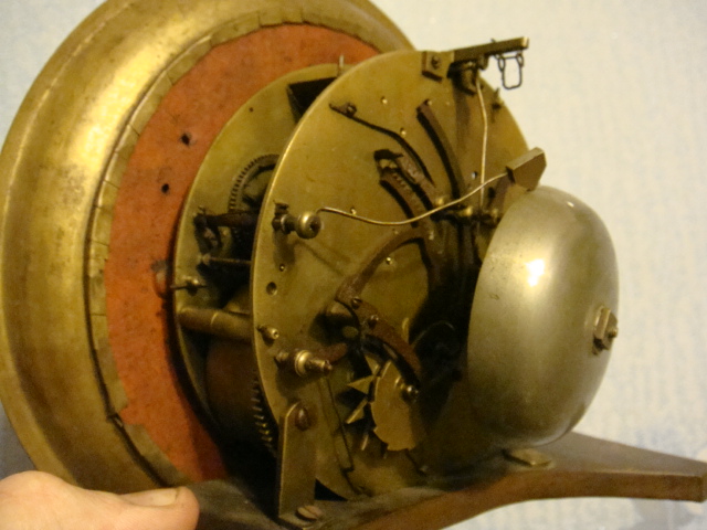

Yarina14 14.09.2013 22:48
Помогите узнать о часовом механизме
Вложений: 5
Здравствуйте.Помогите Пожалуйста узнать,что это за часовая механника?Какого году выпуска?Представляют ли какую ценность культурную?Часы как я понял назывались Брикет на циферблате написано что были в Париже.Номер механники 278.Диаметр 22 сантиметра.Благодарю! Заранее.
DGReimer 15.09.2013 00:07
Сообщение от Yarina14 (Сообщение 2071124)
Да, да! Именно так они и назывались:D
Вы бы хоть название прямо латинскими буквами в гугл забили, так просто для интереса...
Dima343 15.09.2013 01:00
механизм довольно необычный
в отличие от большинства механизмов, у этого рычаги боя расположены на задней платине, а не под циферблатом, скорее всего есть функция репетиции
также применен шпиндельный спуск - самый старый тип часового спуска, поэтому часы могли быть выпущены в 18 веке
кто-то приспособил проволочную качалку от ходиков/кукушки для подвеса маятника, но изначально маятник подвешивался на шелковую нить
не знаю, имеет ли надпись "Бреге" отношение к тому самому Аврааму Луи Бреге, или это был его однофамилец, а может надпись была нанесена позже, но мех однозначно французский, но это нетипичный француз
для более полной информации лучше создать тему в разделе "интерьерные часы"

Сергей Дмитриевич 15.09.2013 10:34
Я не очень силён в знании французского языка, но, на мой взгляд надпись на циферблате читается не совсем "Брикет", скорее "Бреге из Парижа".
Механизм действительно не стандартный, "коронный" спуск говорит о том что он вполне мог быть изготовлен в конце 18 - начале 19-го века (годы жизни Абрахама-Луи Бреге).
Часы интересные и очень редкие в наших краях.
С уважением.
С.Д.

astra727 15.09.2013 20:14
Сообщение от Сергей Дмитриевич (Сообщение 2071531)
С уважением.
С.Д.
Сергей Дмитиевич-у меня как раз один из дипломов по специальности "романо германский факультет-французский язык и литература".
Так вот, вы практически совершенно правы -надпись точно переводится как "Бреге в Париже" /вспомним хотя бы знаменитый вальс "В Париже"-его первые слова "A Paris..."/ и относится скорее всего к 1775 году, когла Луи Бреге открыл свой первый магазин в Париже, или несколько более позднему период, когда он после 1795 года возвратился во Францию. В начале 1800-х годов он активно начал осваивать российский рынок, тогда эти часы и могли попасть сюда.

clockclub 16.09.2013 21:01
Надпись на цифере не более чем подделка под известное имя.
Часто такая надпись встречается в основном на карманных шпиндельных часах как с репетиром, так и без него.
Этот мех к производству Великого Бреге приписать ни как нельзя , так как он всегда славился передовыми изобретениями в своих часах, а тут банальный шпиндельный спуск, не его уровень, даже для начала карьеры.
tanamuna 16.09.2013 21:31
Механизм "старенький",-вряд ли кому-нибудь нужно было в то время делать подделку,в мех.есть наваторские идеи-все рычаги перенесены на заднюю платину,дело даже не в шпиндельном ходе,хотя и он очень редко встречается в подобного рода часах.
clockclub 16.09.2013 21:41
Карманные часы тоже подделывали при жизни Бреге, многие имели сложные механизмы, в виде репетира, музыки, самобои, автоматоны, в золоте, серебре, подписаны Breguet a Paris только это не показатель.
А то что рычаги вынесены на заднюю платину, новшеством назвать нельзя, использовалось ещё до Бреге.
tanamuna 16.09.2013 22:01
Согласен,но за 10 лет которые я посвятил часовому делу-такие в руках я не держал :)
clockclub 16.09.2013 22:22
Всему своё время.
Сергей Дмитриевич 17.09.2013 09:38
К сожалению по фото сложно говорить о подлинности механизма, выглядит оригинальным, латунь старая, циферблат и его обрамление так же, вот только слово "paris" почему-то написано с маленькой буквы. Это уже вопрос к специалистам по карманным часам, как должна выглядеть надпись в оригинале?
С уважением.
С.Д.
clockclub 17.09.2013 13:16
На настоящем Бреге дописка a Paris вообще не применялась.
Сам мех вполне подлинный, сделан в конце 18 века, но не Бреге.
Yarina14 19.09.2013 21:25
Вложений: 7
Здравствуйте.Добавлю еще несколько фотографий механизма.Почему то финифть на циферблате при ультрафиолете вся в люминесцирующих элементах,фото присутствует.Кому понадобилось защищать свой товар от подделок таким способом?С уважением.
clockclub 19.09.2013 22:07
Это не защита от подделок, так практически любой эмалевый цифер светится.

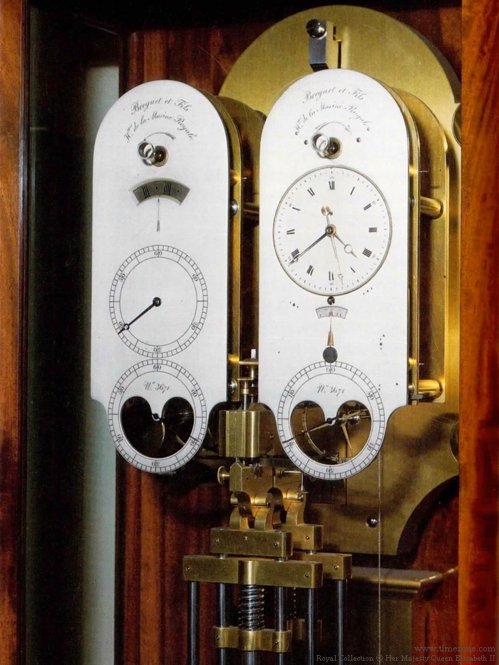

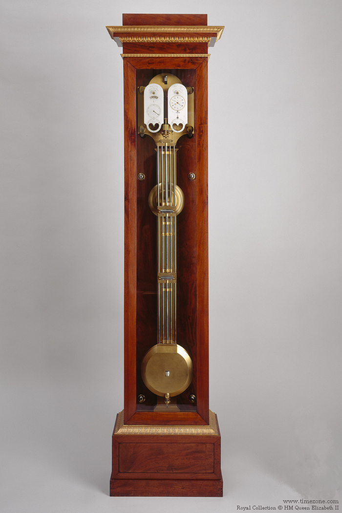

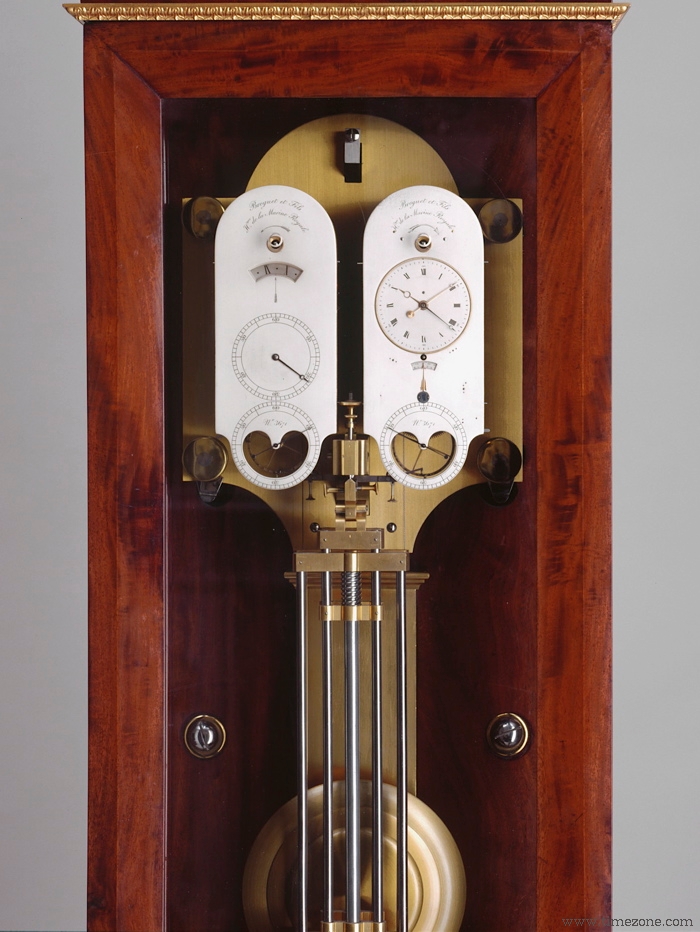

Dima343 25.09.2013 15:22
Вложений: 3
Сообщение от clockclub (Сообщение 2088004)
Бреге вообще не делал настенных часов.
зато напольный регулятор сделал
Вложение 528784
Вложение 528785
круглый диск под механизмами - груз, приводящий оба механизма в движение
Вложение 528786
http://www.timezone.com/2012/07/31/t...es-by-jessica/
clockclub 25.09.2013 17:28
Мне знаком этот экземпляр.
Хороший пример для ТС по качеству изготовления и сложности механизма Бреге.
Вот статейка Германа насчёт подделок Бреге.

Yarina14 06.10.2013 21:17
Сообщение от clockclub (Сообщение 2090216)
С малых лет он учился, был учеником, подмастерьем, затем сдав экзамен получал статус часовщика.
Замечу, в учениках ходили не год, не два и не три.
Часто звание часовщика получали довольно в зрелом возрасте.
Вообще Вы можете сделать запрос в музей Бреге и они дадут Вам точный ответ.
Эммануэль Брегет сказал нет,хотя в амбарную книгу судя по ответу он не заглядывал,вопрос был задан № на часах № в книге.Настаивать я не стал,людям надо поддерживать легенду.Старый мастер мне сказал-часы эксплуатировались в церкви,наверное судя по пыли с нагаром.Я вскрыл барабан с пружиной боя,и нашел надпись нацарапанную на пружине,трудночитаемая латынь?Французский? "9 винсент клок 1801".Но возможно и не это написано,очень трудно разобрать,кроме года.Пружина была сломана в 1800-х годах,механизм вскрыли пружину заклепали на 3 стальных заклепки и оставили надпись.Всех благодарю за помощ.
Oled 06.10.2013 21:23
Надпись на пружине обычно оставлял автор часов либо финишер (тот, кто производил финишную обработку эбоша-заготовки часов). Думаю, что 1801 - это год производства часов, а не дата ремонта. Винсент кто-то - мастер.
С ув,
Олег
clockclub 07.10.2013 10:37
Сообщение от Yarina14 (Сообщение 2108923)
Он эту книгу наизусть знает, знаете сколько таких Брегетов по миру гуляет.
