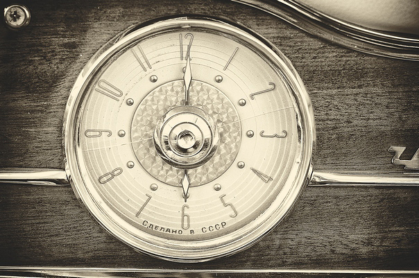

На выставке ретро автомобилей разглядывая салоны обратил внимание на интерьер и часы. Оказывается, что интересные это часы. Вот первый экземпляр. ГАЗ-20М "Победа"и часы, показывающие правильно время.
Есть механические часы в старых авто и электро-механические.
Найду ещё фото и опубликую. Если у кого есть инфа про такие часы, поделитесь.

А какого рода инфа Вас интересует? От Победы и Волги Газ-21 часы практически не отличаются, только местом расположения привода установки времени, у Победы - спереди, у Волги - сзади на тросике. Часы электромеханические, вернее, часы обычные механические, завода хватает на 2-3 минуты, по мере расхода завода контакты смыкаются, замыкается цепь, подается питание на электромагнит, который взводит опять на 2-3 минуты часы и размыкает контакты. Постоянно подключены к аккумулятору, так что во время стоянки и выкл. зажигания постоянно идут. Простые и надежные. Недавно удалось купить от Победы СОВЕРШЕННО новые часы. Что еще? Победовские бывают двух вариантов - с разной раскраской цифера - красно-рубиновые (первая серия) и такая болотно-зеленоватов-коричневые, как вот у Вас на фото. Победовские большие, Волговские меньше, 10,5 см в диаметре примерно, но механизмы одинаковые.
Спрашивайте, что именно интересно.
ПС. Я вот доделаю диарамки с ними, покажу Вам, куда их запихал ;)

А какого рода инфа Вас интересует? От Победы и Волги Газ-21 часы практически не отличаются, только местом расположения привода установки времени, у Победы - спереди, у Волги - сзади на тросике. Часы электромеханические, вернее, часы обычные механические, завода хватает на 2-3 минуты, по мере расхода завода контакты смыкаются, замыкается цепь, подается питание на электромагнит, который взводит опять на 2-3 минуты часы и размыкает контакты. Постоянно подключены к аккумулятору, так что во время стоянки и выкл. зажигания постоянно идут. Простые и надежные. Недавно удалось купить от Победы СОВЕРШЕННО новые часы. Что еще? Победовские бывают двух вариантов - с разной раскраской цифера - красно-рубиновые (первая серия) и такая болотно-зеленоватовая. Победовские большие, Волговские меньше, 10,5 см в диаметре примерно, но механизмы одинаковые.

У Волговских хитрО начертание цифр - они написаны на оргстекле прозрачном, на верхней части и продублированы с другой стороны - этим достигается как бы объемное начертание, особенно хорошо видно, когда горит подсветка. На Ваших фото часы очень похожи, даже шрифт, но он очень четкий и видимо двойного написания нет. Но очень похожи, согласитесь
