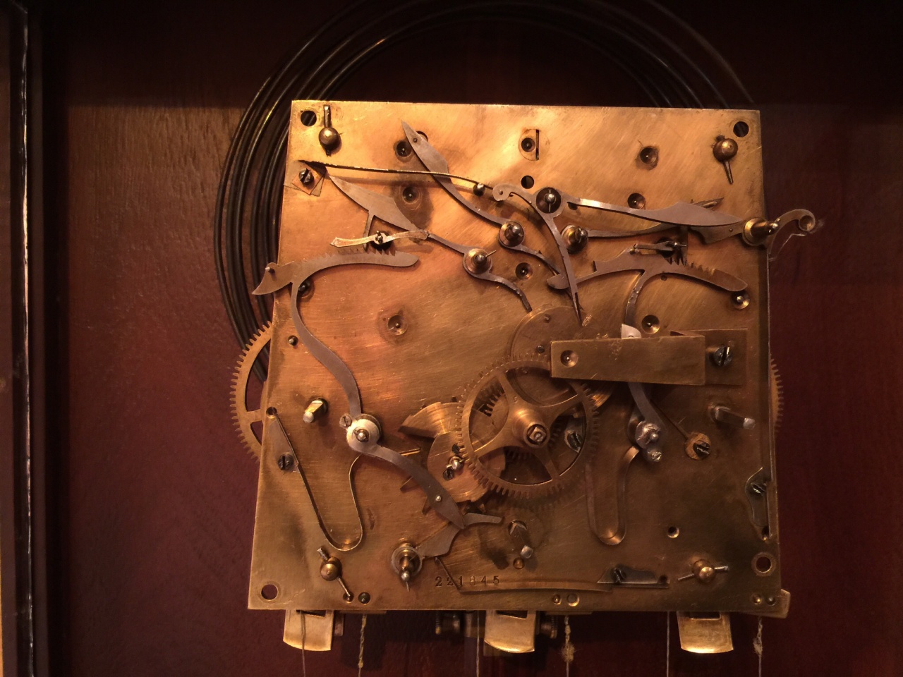

barbato 24.05.2015 17:42
Вложений: 1
Сообщение от Vasiliy K (Сообщение 3079994)
Отрегулировать при желании можно и так и этак.Если часы с гирями, то гиря боя часов должна быть самой тяжёлой. Ведь завода хода, боя четвертей и боя часов должно хватать примерно на одно и то же время.
Гири взвесил. Они приблизительно одного веса. Разница грамм в 30
Вложение 1018986
Может фото поможет понять как должно быть изначально? Каромысло часового боя как сказал мастер было изогнуто сильно вниз. Видны следы на его правой части. Он его выпрямил "как должно быть".
Oled 24.05.2015 23:15
На фото видно, что рычаг, активирующий бой кол-ва часов после боя четвертей погнут, видимо, это и есть причина.
barbato 25.05.2015 11:08
Сообщение от Oled (Сообщение 3090839)
То-есть сейчас он не правильной формы? А есть фото как он должен выглядеть? Или на словах ) Мастер утверждает, что он как раз его вернул в "первоначальное состояние" ))
Oled 25.05.2015 11:54
Вложений: 1
Я вижу только то, что вижу: нижнюю часть рычага под номером 4 на картинке (покрасил его в желтый цвет) как будто собака пожевала.
Смысл работы коротко следующий: каждые 15 минут штифты на минутном колесе взаимодействуют с рычагами 3 четвертного и 4 часового боя, активируя тем самым рейки 1 четвертного и 2 часового механизмов. Четвертной механизм срабатывает первым, после него должен отработать часовой бой. В вашем случае активации часового боя не происходит, возможно, как я уже говорит, из-за того, что рычаг 4 погнут.
