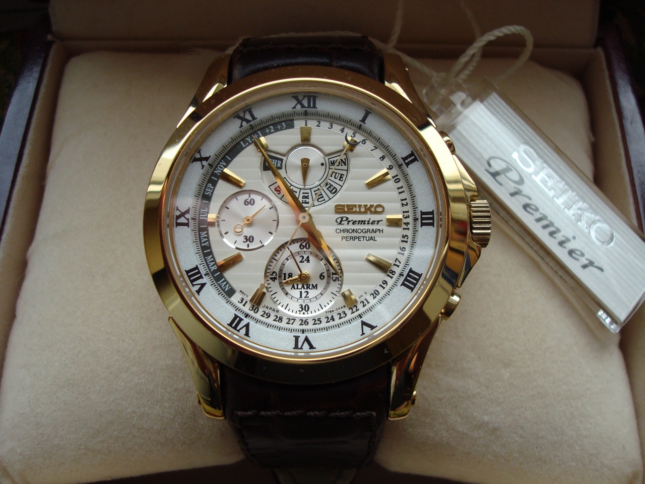

Приветствую всех форумчан! Нужна помощь, срочная. Форум почитываю давно, но написать пришлось в связи с возникшей проблемой.
Итак, неделю назад получил с Ибэя часы SEIKO SPC123P1, но руки дошли их настроить только сегодня и тут и появилась проблема, которую решить самостоятельно не могу. Её суть в том, что у калибра 7Т86 не получается настроить календарь, т.к. при настройке положение стрелки календаря/хронометра смещено на 180 градусов, т.е. если она показывает всё правильно, но с поворотом на 180 градусов, для того чтобы она показывала правильно достаточно при настройке положения стрелок установить её на 6 часов, но тогда некорректно работает хронометр (+30 сек). Изначально всё вроде было нормально или я не заметил, но сломать то я ничего не мог - всё делал по инструкции, но часы не работают. Что делать?
Sakko52 25.11.2014 14:05
Так может батарейке писец пришел ?
MrIv 25.11.2014 14:17
Часы новые в плёнке и т.п.
Даже после перезагрузки интегральной схемы ничего не меняется. Т.е. я выставляю положение стрелок, время на основном циферблате, но при попытке настроить календарь стрелка разворачивается на 180 градусов и вместо 1 числа показывает 26, положения года и месяца соответственно тоже сбиты на 180 градусов, все попытки настроить ни к чему не приводят(((
Sakko52 25.11.2014 14:21
Пробовали сначала выставить время на маленьком-второстепенном цифире,а потом уже выставлять календарь ?
MrIv 25.11.2014 14:27
Постарался вспомнить весь процесс настройки - первоначально всё работало правильно, на неадекватную работу обратил внимание уже по окончанию настройки. Впрочем настраивал долго, т.к. опыта нет и с первого раза не всё получалось. С другой стороны при настройке не возможно нарушить работу механизма.

Sakko52 25.11.2014 14:28
На установку года-годов обратите внимание. Выставьте реальное время на основном цифере,потом на маленьком,а затем переходите к календарю-правильно укажите год-2. Произведите полный сброс на 0000 настройки-стрелки должны занять свои позиции согласно инструкции. Начинайте настраивать.

Sakko52 25.11.2014 14:44
В режиме хронографа большая секундная стрелка сбрасывается на ноль?
Нет, не сбрасывается. указывает в сторону, где месяца года.
Что и требовалось доказать. Нулевое положение стрелок неправильно стоит. Отсюда и проблемы с датой. Вроде бы на этом все и закончилось.

В режиме хроногрофа большая секундная стрелка сбрасывается на ноль!!! А в режиме календаря она показывает дату, месяц, год со смещением на 180 градусов. И настроить календарь можно только в случае если при настройке стрелок в нулевое положение сместить её на 6 часов, тогда календарь показывает правильно, но соответственно в режиме хроногрофа +30 секунд.

А разбираюсь я так: согласно инструкции произвожу настройку положения стрелки секундомера стр.9 (несмотря на то, что проверка положения стрелок согласно рисунку на стр.10......................
Э-э-э, меня только сейчас, спустя почти 6 часов пыток себя и часов осенило:eek: - стрелка календаря это же красный полумесяц на противоположной стороне секундной стрелки, т.е. развёрнута ровно на 180 градусов, поэтому она показывает все правильно:D А ведь изначально была такая мысль, что этот полумесяц не просто для красоты, но первоначально неправильно настроенное нулевое положение стрелок сбило меня с толку.....
Блин, ну нельзя было что ли в мануале этот момент оговорить, по рисункам сразу не поймёшь:rolleyes:
Мда, нервов себе сколько попортил и над часами поиздевался - только перезапусков интегральной схемы делал раз 20, 10 раз из них подряд, и в истерике жал на все кнопки)))))

После сделанного для себя "открытия" перечитал мануал и всё окончательно встало на свои места. Может я конечно такой тупой или невнимательный, но ИМХО для человека впервые столкнувшегося с подобным калибром данная особенность работы календаря совсем не очевидена при чтении мануала (точнее в тексте это вообще не упоминается), а по не очень наглядным рисункам понять затруднительно.

Sakko52 25.11.2014 17:11
Вложений: 1
Этот полумесяц указывает на число, на всех и везде фотках это отлично видно ! 5 число ! Вот и пойми вас в чем проблема -180 градусов ?Ничего бывает ! Теперь не придется продавцу нечего объяснять,а так вот и попадают в не ловкое положение из за мелочи.Вложение 854386

Сообщение от Sakko52 (Сообщение 2793465)
Я тоже так сначала подумал, что так было бы удобнее отслеживать календарь, но первоначальная настройка (до того как я начал корректировать нулевое положение стрелок) показывала наоборот, поэтому я и решил, что так должно быть - секундная стрелка показывает всё, в т.ч. и календарь (вроде тоже логично, для меня у стрелки всегда было только одно направление, по крайней мере до сегодняшнего дня)))).

Sakko52 25.11.2014 17:38
Не страшно! Напишите,принесите извинения. Все бывает ! Поймет,не поймет да и хрен с ним! Главное часы рабочие !!! Так эта стрелка,как секундная в режиме времени и не работает,только число указывает.

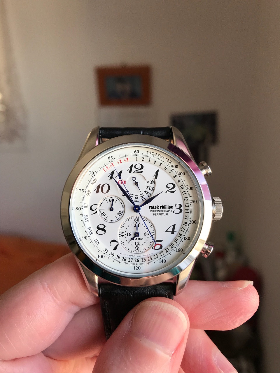

Gorchichnik 02.03.2018 18:16
Доброго всем времени суток!
Купил данные часы и столкнулся с проблемой,время на циферблате alarm отстает от времени на основном циферблате! Reset не помог! Сделал все установки думаю правильно! Дата, месяц и день отображаются корректно, правда "переключаются" часы почему то не в 24:00, а когда захотят! Это "хотение" может быть и в 4 утра и в десять!!! Очень странная модель...

Gorchichnik 03.03.2018 19:03
Ни чего не понимаю! В инструкции что то говорится о 12 часовом формате.... Выставил стрелки на двеннадцать часов на малом и большом циферблате... все равно есть отставание от основного циферблате на 3 часа!!!!
Обьясните более понятно пожалуйста, что же я не так делаю???:eek:
Вот видео по которому я все делал...
https://youtu.be/nGg8QamtEwY
Gorchichnik 04.03.2018 13:55
Пока ничего не пишу, проверяю одну теорию!
а) выдвинуть головку до второго щелчка, выставить время на основном циферблате, задвинуть головку!
б) опять выдвинуть головку до второго щелчка и выставить время теперь на будильнике,задвигаем головку и наслаждаемся точностью!
Gorchichnik 07.03.2018 10:24
Насладиться точностью не получилось.... все больше и больше эта неточность начинает меня раздражать....
Подумываю, а не ли выкинуть мне их в окно и не париться больше с этим неточным будильником....
