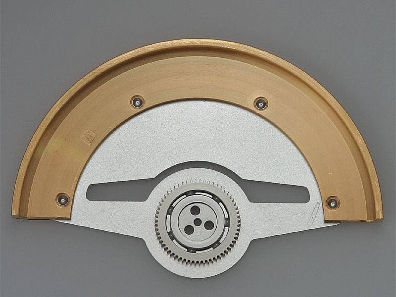

Dima343 26.06.2013 02:26
Вложений: 1
У тяжелого ротора 7750 есть и обратная сторона - почти все подшипники в б.у. часах идут с увеличенным люфтом
подшипник 7750 не любит ударов
обычно на задней стороне подшипника на внешнем кольце из бериллиевой бронзы появляются вмятины от шариков после удара
кстати, иногда можно поджать подшипник, убрав люфт
ну и новые подшипники достать не проблема
хотя конечно, могли бы сделать подшипник и попрочнее
так же я не понимаю, почему делают сплошные роторы
по идее должны делать в роторе прорезь, для того чтобы при ударе ротор пружинил и не передавал всю энергию удара на подшипник
Вложение 470599
видать продажа запчастей выгодный бизнес :rolleyes:
