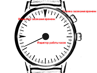

Сообщение от Алсер (Сообщение 1899256)
Что планируется насчет водозащиты? и в качестве рацухи по метке - на мой взгляд проще всего поставыить безель (внутренний или внешний) с меткой и им пользоваться.
Сейчас по механике рассматривается возможность вот такого варианта:
Вложение 450831
В среду надеюсь получить точный ответ, что это не только возможно (в чем не сомневаюсь!), но что это не будет стоить, как "железный мост через Волгу". После подтверждения в работу включатся дизайнеры - рисовать что-то, что потом не будет исполнено, не нужно никому!
Но уже обсудили (после просмотров, примерок, прикидок), что корпус будет диаметром 44 мм.
Что касается водозащиты, то говорить о ней, как и о стекле, будем попозже, но скорее всего - традиционные 5 АТМ.

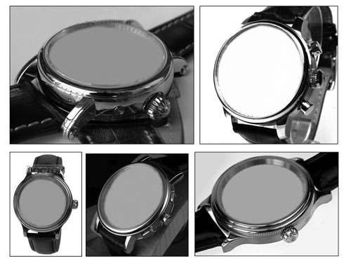

Время думать о корпусе (диаметр, без заводной головки, будет 44 мм). Несколько картинок из Нета, как идею, переслал производителям. Нравится такое, но - пусть предлагают...
Вложение 451456
Если у вас есть мысли по этому поводу, будет отлично. Как говорил Змей Горыныч, "одна голова хорошо, а три - лучше".:)

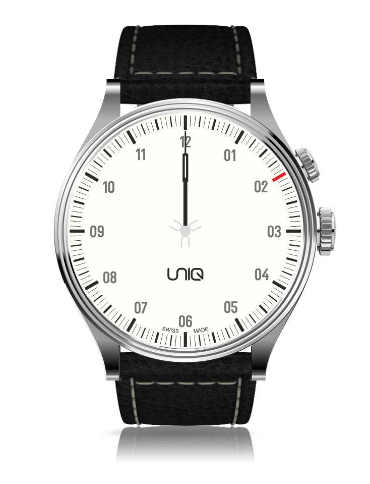

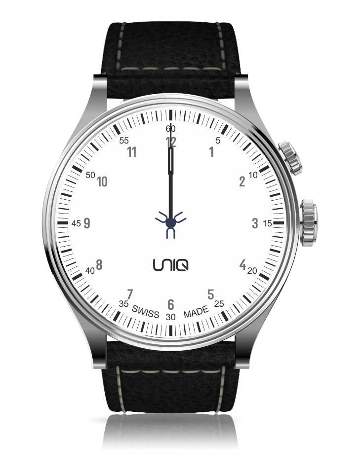

Пока форум не работал, появились новости: подтверждена возможность сделать все то, что хочется. Это по усложнениям. И даже присланы первые идеи дизайна (спасибо Звиаду Циколия):
Вложение 452711Вложение 452712
На рисунках механизм "засекания времени" пока внятно не обозначен, равно как и сам крутящийся диск.
Но уже понятно (ранее не хотел светить информацию), что выпуском часов займется UNIQ (Грузия), а собственно производить все будет Ronda (Швейцария).

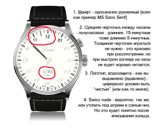

Продолжаем думать за дизайн. Получив еще один вариант, переслал небольшую правку:
Вложение 452810
Как пойдет дальше - еще не понятно, но эти моменты, думаю, принципиальны при любом раскладе.

А как предполагается осуществить индикацию работы?
igorIV 30.05.2013 10:56
Сообщение от viknaodessa (Сообщение 1903661)
Если отметка на диске засекания времени красный - может попробовать кончик стрелки в тот же цвет покрасить.
Сам диск засекания сделать из стекла (пластика) и на него нанести красную засечку. Наложить диск на циферблат. или наоборот.. Вероятней всего наоборот необходимо будет делать - край циферблата с метками на прозрачном материале (пласти, стекло), а под ним диск цвета циферблата с засечкой.

Рассматриваются ли более толстые варианты стрелок? Или просто какие-то другие?
viknaodessa 30.05.2013 11:17
Сообщение от merkuloff (Сообщение 1904189)
Конечно рассматриваются! И если Вы предложите - будет отлично.
Пока решаем принципиальные вопросы (например - шрифт рубленный, или циферблат не должен быть перегружен цветовыми пятнами), и - скоро должен появиться рисунок с диском, тогда понятнее станет, как дальше двигаться. (Так понимаю, что диск уменьшит диаметр цифрового поля).
Что касается стрелок, то - в часах будет использована светомасса, а значит - стрелка должна
1. иметь место под светомассу и 2. - иметь четкую черную (?) окантовку для читаемости при любом обычном освещении.
