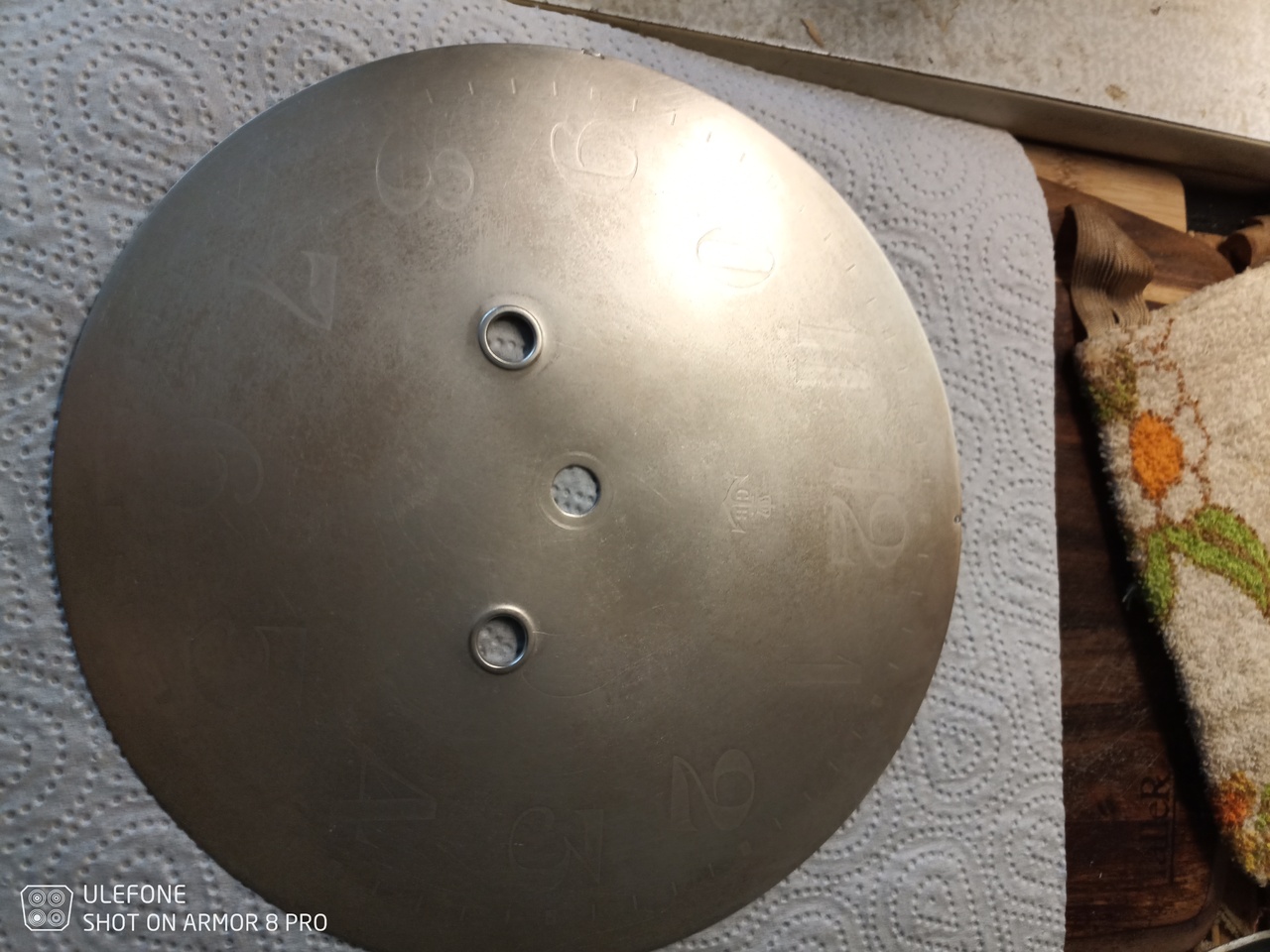

Ed111 30.06.2023 10:13
Задача: часы Павел Буре, попали в руки от родственника недоавно, до этого долго пролежали в плохих условиях в частном доме. Дефектов много, в том числе и от кустарного ремонта в неизвестных годах, достаточно грубого.
По теме циферблата: стекло было не родное, меньшего чем надо диаметра, закреплено было похоже на шеллак, который попал на циферблат. Чем можно попытаться убрать шеллак с эмалевого циферблата?
Ed111 03.07.2023 14:57
Вложений: 2
Сообщение от Ed111 (Сообщение 6760059)
Отвечу сам себе. Нечаянно наткнулся на ютубе на видео одного мастера (за рубежного), который использовал для снятия налета с эмалевого циферблата шипучие таблетки для зубных протезов.
Купил через популярную онлайновую сеть самые дешевые таблетки, какие смог найти. Из скрутки, которой скручивают провода на новой бытовой технике, сделал U-образный подвес. Таблетку на дно стакана, циферблат подвесил над таблеткой и залил теплой водой (градусов 30-35).
Периодически поправлял циферблат так, чтобы он находился над восходящим потоком пузырьков, где конвекция жидкости максимальная. После окончания газовыделения промыл циферблат под водой, и шеллак со всеми следами потожировых следов прекрасно счистился плоско заточенной деревянной палочкой из мягких пород древесины. Результат меня удовлетворил.

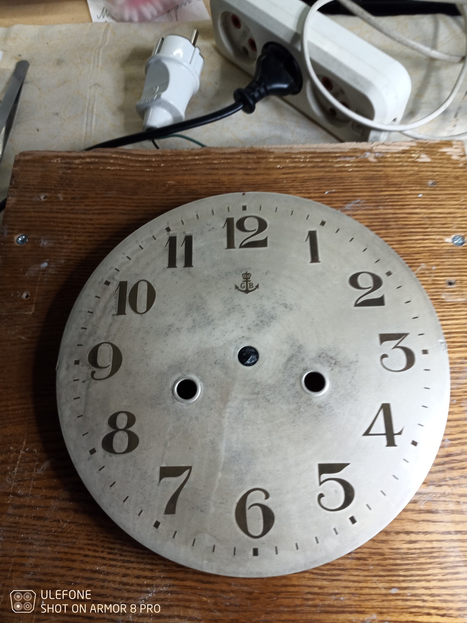

MishailSSW 29.09.2023 14:52
Вложений: 2
Тема подзаглохла...
Вымыл цифер всеми щадящими средствами...
Думаю лучше уже не будет.
Вложение 3617901 Вложение 3617902
Вот что было и что стало...
