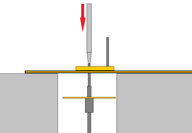

если снять очень нужно, сначала капните на кулачок каплю керосина, затем через несколько часов (при разобранном механизме) подложите между платиной и кулачком шайбу с разрезом и выбейте из него ось, постукивая по ее квадратному торцу пуансоном

Dima343 10.04.2013 00:02
Вложений: 1
при этом способе исключена поломка или изгиб оси
Вложение 420287

Всегда выбиваю как показано у Dimы. Поломок не было. Ни чего не грею и не лью. При сборке ставлю в последнюю очередь, поставив механизм боя в положение "бой закончен." Пужины немного, без фанатизма, растягиваю.
