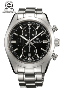

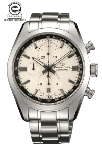

Тут писали, что у ОРИЕНТА нет собственного механического хронографа, тогда спрашивается что это такое:
Вложение 412256Вложение 412257
http://www.orient-watch.jp/product/c...ategory_id=205
В этих часах заявлен калибр 32B00 и никакого намёка на то, что калибр позаимствован у СЕЙКО.
torbich 29.03.2013 00:41
Сообщение от ARTEM KUZMIN (Сообщение 1800678)
А это как раз Сейковский механизм, но под внутренним номером Ориента:
Калибр: 32B00 (6s37)
+15 - 10 с\день
автомат + ручка + хак
хрон - колонное колесо
http://forum.watch.ru/showpost.php?p...&postcount=557

Это не 6S37. 6S37 имеет 40 камней и функцию резерв хода.32B00 -это 6S28.
