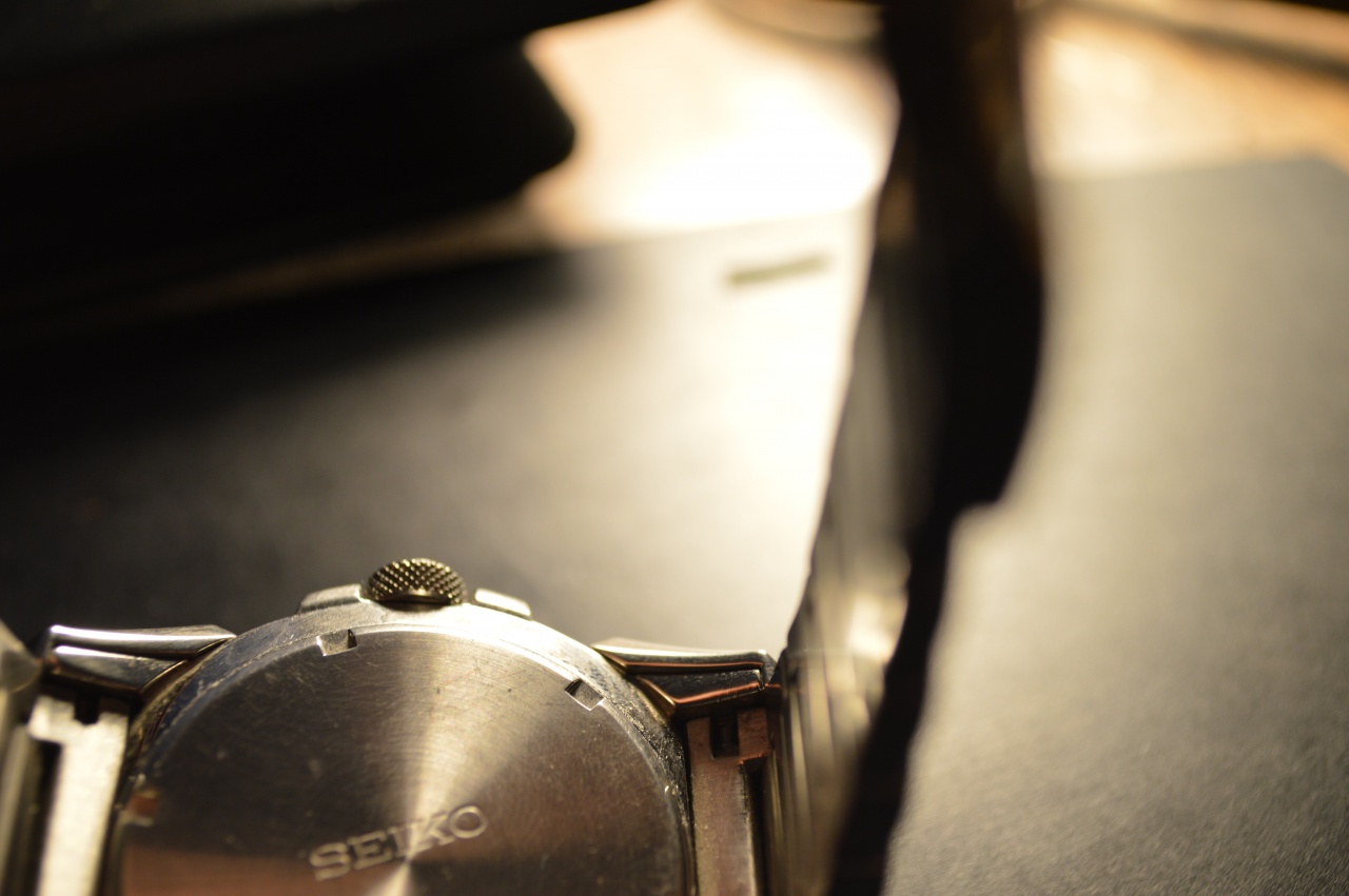

renat12 21.03.2013 18:22
Сообщение от cosciente (Сообщение 1786761)
А смысл? На суперклей же они ЗГ не посадят, правда?!
Тупо поменяют сальник-уплотнитель на вал ЗГ - это да, ну станет ЗГ ездить чуть более упруго и плотно - общую суть проблемы это 100% НЕ решит
Часы все таки не за копейки брались,в районе 15 кусков)так что что-то точно нужно делать.
кстати,ЗГ меньше корпуса ненамного,это трудно обЪяснить,но взади крышка выше ЗГ,но задняя крышка ,ближе к краям часов уходит вниз и там уже зг торчит.
что если попробывать что-нибудь в сужающихся краях подложить,чтобы конец задней крышки был на ровне с центром
renat12 21.03.2013 18:35
Вложений: 1
Вложение 407460
если попробывать туда что-нибудь эдакое поставить?
