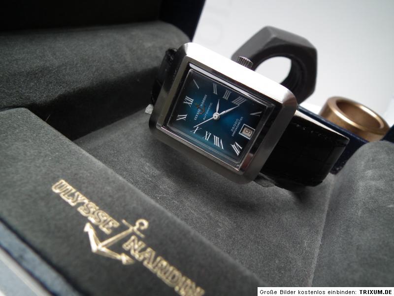

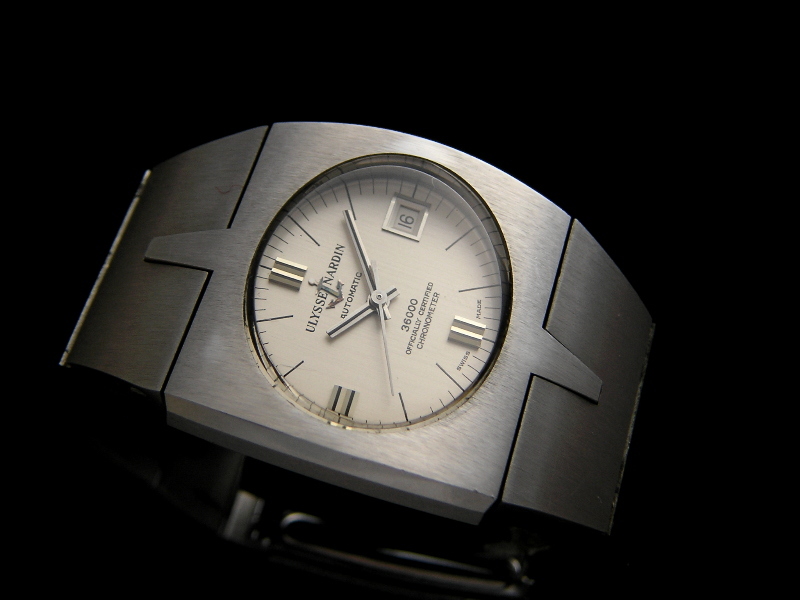

goga41641 07.11.2012 08:21
Вложений: 2
точно помню были улисс нарден с калибром кажется ЕТашным с 36000 частотой)
вот нашел у себя картинки
Вложение 335333
Вложение 335334
victor_12 07.11.2012 16:34
модифицированный 2824 = NB 11 QU
см
http://www.watchfreeks.com/view_topi...88&forum_id=37

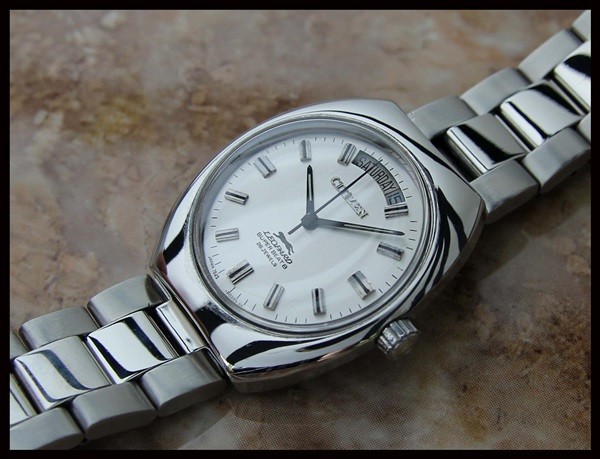

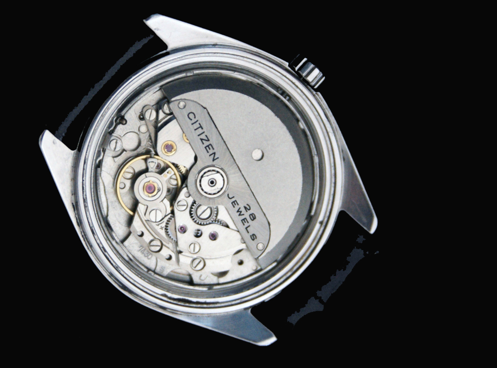

Best Frend 29.01.2014 00:59
Вложений: 2
Ситизен в своë время (середина 70-х) выпускал часы с 36000 пкч.
Citizen Leopard
Вложение 621457Вложение 621458
