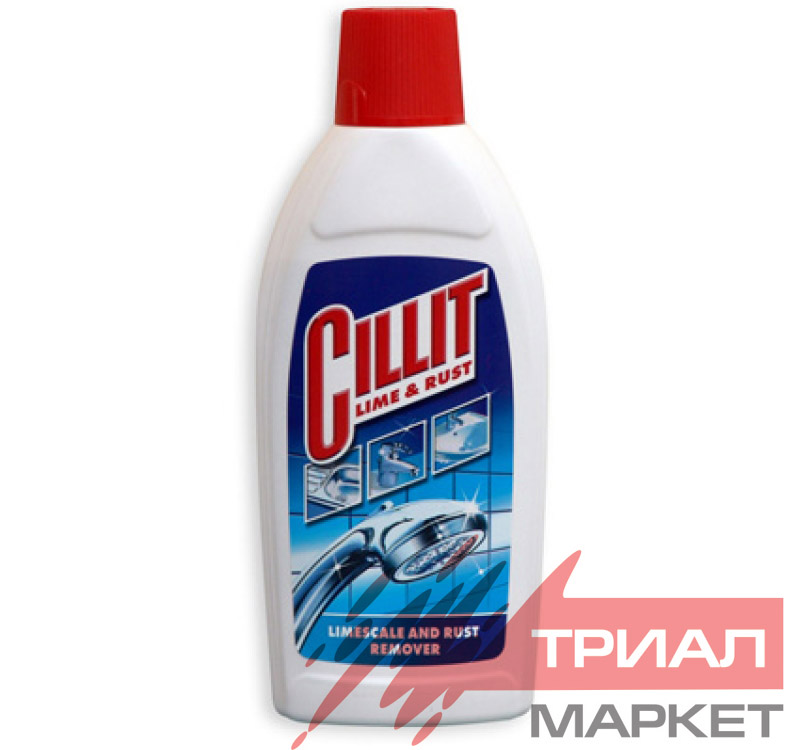

легче вытравить остаток вала из головки, справится даже школьник
некоторые рекомендуют раствор квасцов, я вытравливаю Cillit Magic, обычную сталь разъедает, нержавейку не трогает

Dima343 29.10.2012 21:01
Вложений: 1
я же писал, если нет квасцов - cillit magic, средство для удаления налета и накипи с сантехники, продается в любом супермаркете
я конечно понимаю, квасцы - это круто, это тру, это по часовому, но силлит тоже делает эту работу
Вложение 331131
высверливать - это круто конечно, особенно если резьба в головке останется непоцарапанной
