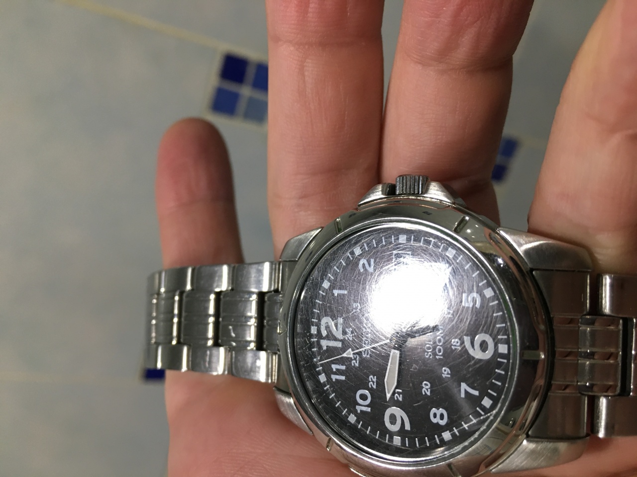

Ребят пастой гои полирую вручную плохо получается. Можно полировать не снимай стекло, самими часами "вверх ногами" крутить об поверхность с нанесенной гои пастой против часовой стрелкой или им плохо будет от этого? Полировал гои 2 и 3. Снимать стекло не хочу, у меня солары.
Может надо дремелем полировать и пасту оксид какой то для полировки?

Все полируется легко и просто- от 600-2500 штурка+ пасты или же спец порошок розового цвета.
2-3 часа с перекурами и любое минеральное стекло будет сиять.И только в ручную и только с водой.без воды не стоит ничего делать. примеры выставлю(из корпуса стекло не обязательно доставать,главное безель и тд снимать.)

rapira 07.10.2019 12:18
чем такое исправить? много круговых микроцарапин это работа гои паста №3 и 2. Пытался крупные царапины вывести.... Надо алмазную брать пасту? Какой зернистости?
Gintas 14.10.2019 15:57
Сообщение от rapira (Сообщение 5541109)
чем такое исправить?.. Надо алмазную брать пасту? Какой зернистости?
Паста поможет, мелкие царапины убирает довольно быстро и без следа. Я пользовался такой. Зернистость: W0.5- Grit 10000

rapira 09.12.2019 10:52
Сообщение от Gintas (Сообщение 5550484)
Привет, а какие номера взять под мою проблему?
https://ru.aliexpress.com/item/32946...27424c4d1Cl0bP
