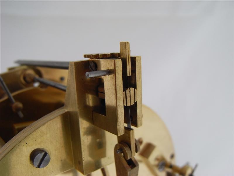

Dima343 20.09.2012 00:06
Вложений: 1
про подвес я написал, так как отсутствует нижняя оправка подвеса со штырьком, на который вешается маятник
Вложение 312185
