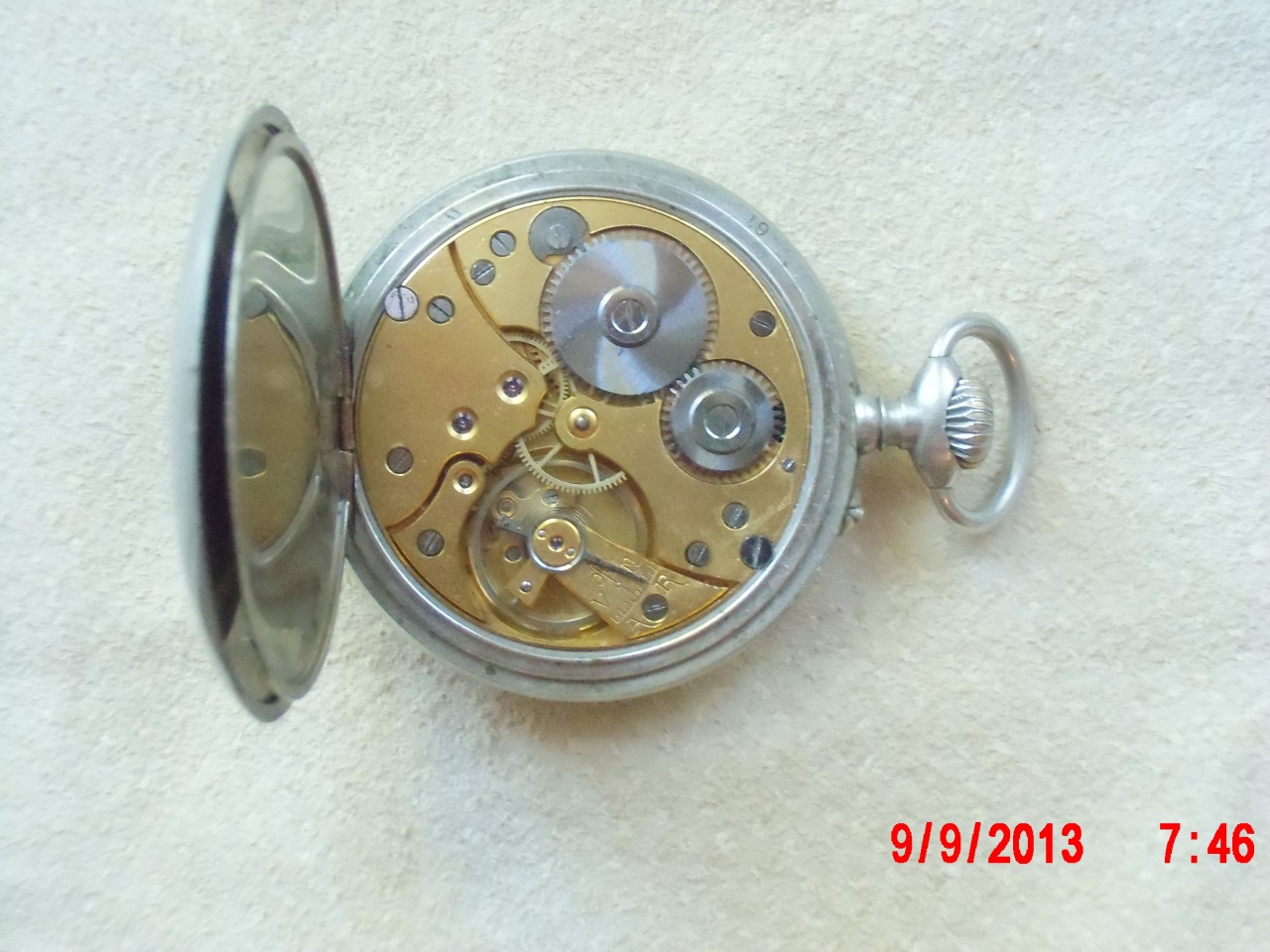

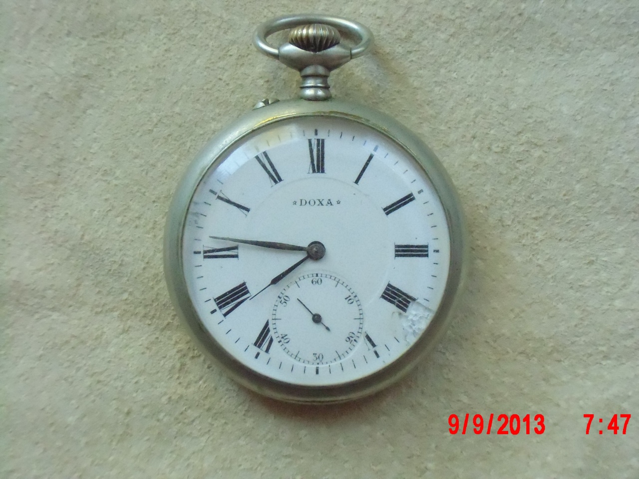

IGORIOK 09.09.2013 19:25
Вложений: 3
Добрый день. Вот попалась такая "Doxa" Не поможет ли кто с комплектом стрелок?Вложение 518509
Вложение 518510
