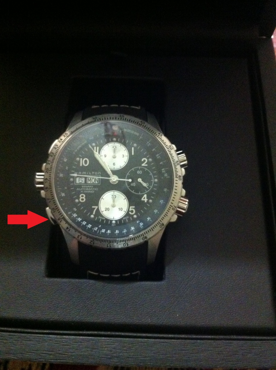

Купили вот такие часы
http://s017.radikal.ru/i428/1208/bb/77a5bb5450aft.jpg
Сколько ни крутил все головки и ни нажимал кнопки, часы идти не хотят. Может что-то нужно сделать особенное, чтобы они пошли?

Dima343 07.08.2012 02:11
нажимать нижнюю кнопку, в районе 8 часов
кнопка на 10 часах - сброс
chema 07.08.2012 02:13
Сообщение от Dima343 (Сообщение 1403942)
Там нет кнопки
Dima343 07.08.2012 02:15
Вложений: 1
а это что?
Вложение 293247
chema 07.08.2012 02:17
Так я нажимал эту кнопку и другую нажимал. При нажатии нижней кнопки стрелка хронометра едва заметно дергается, при нажатии верхней вообще ничего не происходит
Dima343 07.08.2012 02:18
