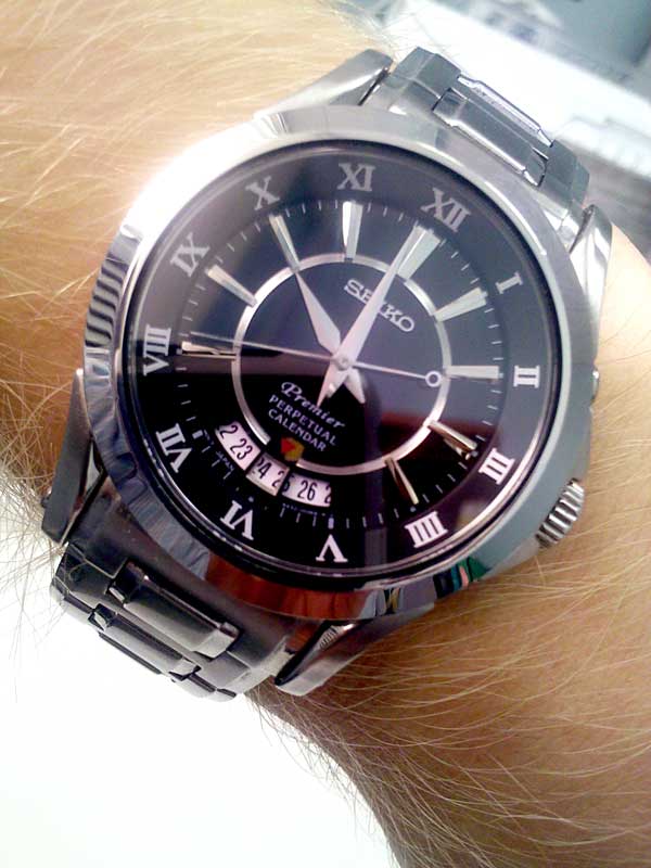

Salewan 06.08.2012 14:31
Криво стоит дата на 6A32
как поправить на данных часах переключение даты, а то между цифрами поподает.
http://s017.radikal.ru/i410/1208/31/ff9c76c22b64.jpg

edemus 26.08.2012 14:28
Вложений: 1
Как я долго его выбирал... И вот после года эксплуатации Премьера на калибре 6a32 в районе 20-х чисел стала криво отображаться дата. Почитав руководство произвёл юстировку диска с датой, но через месяц произошла та же хрень. Третий раз уже поправляю и наивно надеюсь на чудо, что само всё излечится. Где-то читал, что 6a32 - самый простой и дешёвый калибр с вечником - вот мне и подтверждение.
Вложение 300677
