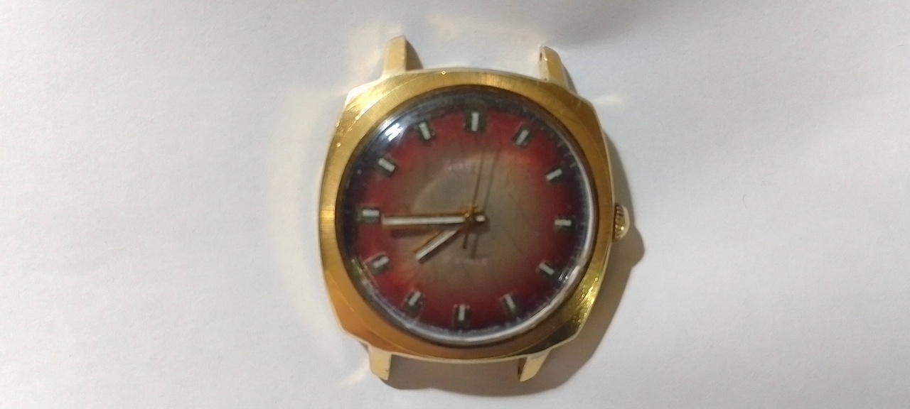

Excalibure 27.05.2023 09:26
Вложений: 1
Друзья, у меня есть планы по восстановлению вот этих часов Восток:
Вложение 3571206
Там сбоку разбито стекло, я бы хотел его поменять... Возможно ли сейчас поменять на новое пластиковое стекло?
Модель на механизме 2409А.
Заранее благодарен!
P.S.
Может опознает кто: что за модель и примерно каких годов выпуска?

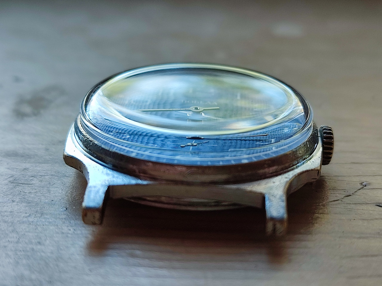

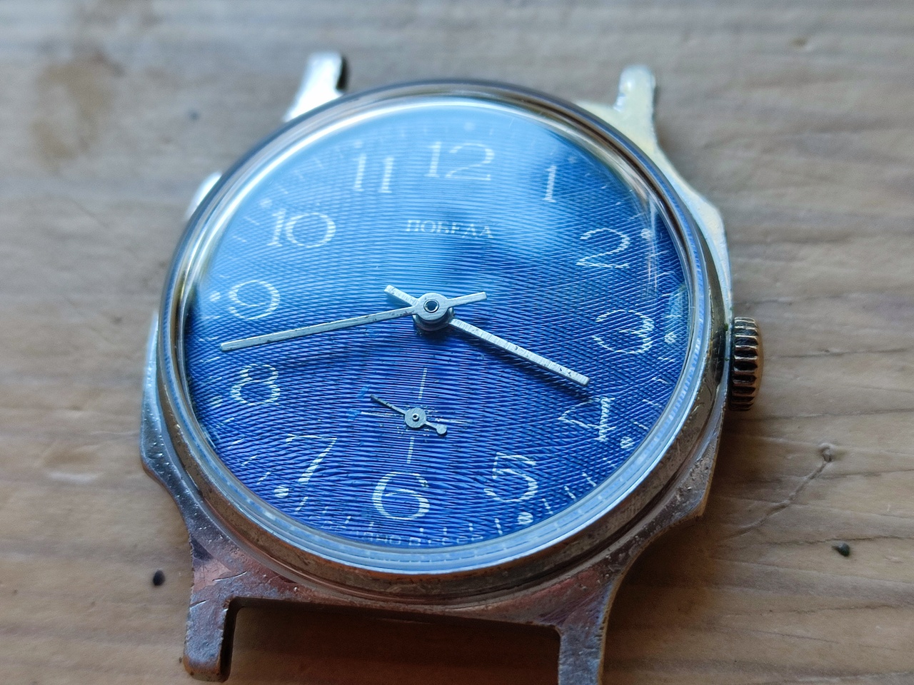

Igan 23.03.2025 08:50
Вложений: 2
Добрый день!
С ответом на последний вопрос явно припозднился, но решил здесь написать - вдруг кому пригодится? )
На большинство Востоков с 24-м калибром подходят стандартные востоковские стекла диаметром 31,2 мм. Сейчас навскидку можно купить чуть дороже 200 руб. Акрил. Продают на Командирские и Амфибии - различаются толщиной. В дешёвых стёклах нет распорных колец, их можно снять со старого. Если не требуется герметичность, можно и без распорного кольца обойтись.
Замену можно производить самостоятельно, даже не имея опыта). Правда, для этих целей желательно приобрести простейший пресс. Сейчас можно найти вполне годный для этого дешевле 1000 руб. С помощью пресса стекло устанавливается на раз, даже без предварительного помещения в морозилку.
Старое стекло выдавливается двумя большими пальцами. На Амфибии не пробовал, но на Командирских выдавливается легко. Главное делать это аккуратно без резких движений. На старых советских часах типа Победы стекло выдавливается вообще без усилий.
Ещё обнаружил, что востоковские стекла отлично подходят на советскую Победу. Как минимум, на один из типов корпуса. Без какой либо доводки и клея.
Вложение 3828993
Вложение 3828994
Выпирает больше родного, но внешний вид не портит. Хотя, конечно, коллекционеры скажут, что это не комильфо).
Ещё один момент. Можно, конечно, стёкла периодически шлифовать, менять. Делал и то, и другое. Но для себя выбрал другой вариант - защитная гидрогелевая плёнка. На востоковские стекла неплохо подходит диаметр 31мм. Сейчас стоит в районе 200 руб/ 3 штуки, клеится элементарно, визуально на часах незаметна, прекрасно ложится даже на выпуклое стекло, не отходит по краю. Сам ещё плавать с пленкой не пробовал, но кто-то говорил, что и испытание водой проходил. Зачем стекло лечить, если можно просто защитить? )
Конечно, это только моё мнение, на истину не претендую, Просто возникло желание поделиться тем небольшим опытом, который приобрел....
dmvt1 23.03.2025 09:42
Вы не поняли принципа установки пластиковых стекло на большинстве советских часов. Они не запрессовываются, а устанавливаются "в распор" с помощью специального инструмента "краб", который равномерно сжимает стекло по окружности. Далее стекло в сжатом виде устанавливается в проточку в корпусе, а потом "краб" разжимают и стекло держится на собственной упругости.
На Амфибиях и подобных Командирских стекла запрессовываются, но это единственные советские часы с подобным методом крепления стекол.
Кроме диаметра у стекла есть профиль. К сожалению, большинство современных китайских стекол имеют профиль "сковородка", что сильно поганит советские часы. В большинстве советских часов стекло использовалось для визуального "утончения" часов. Так было модно в 60-70-е годы. Корпус делался максимально тонким по высоте, а часть корпуса представляла из себя боковая стенка стекла. И тут очень принципиально правильно подобрать профиль стекла, чтобы, с одной стороны, об него не терлись стрелки, а с другой стороны, часы выглядели максимально тонкими, как того задумывали авторы.
У Вас Победа просто испоганена этим высоченным стеклом. К тому же неправильно установленным. На эти часы надо стекло большего диаметра и с более низким профилем. Стекло устанавливается во внутреннюю проточку на корпусе, а не впритык к циферблату.
