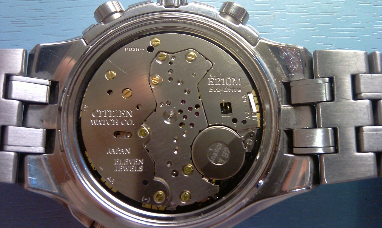

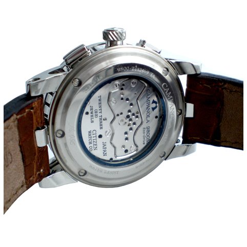

Dima343 08.08.2012 05:18
Вложений: 2
Сейко и Ситизен также демонстрируют любовь к пластику. Тот же Кайнетик или кварцевый хрон, Экодрайв - из пластика
но в дорогих сериях Ситизен все же предпочитает металл и камни, тот же калибр Е210 и его производные, Хрономастер, Кампанола
Вложение 293672Вложение 293671
Надо четко отделять 251 серию и G10. Первые сколько-нибудь престижные часы, дорогие часы, вторые - фэшн часы на 3-4 года
если бы так было на самом деле...
но ведь G10 ставят и во вполне серьезные часы с часовым дизайном, и недешевые притом - Тиссо, Сертина и др.
я конечно понимаю, что пластик вполне себе материал для кварцевых калибров, но как-то не по часовому это...
