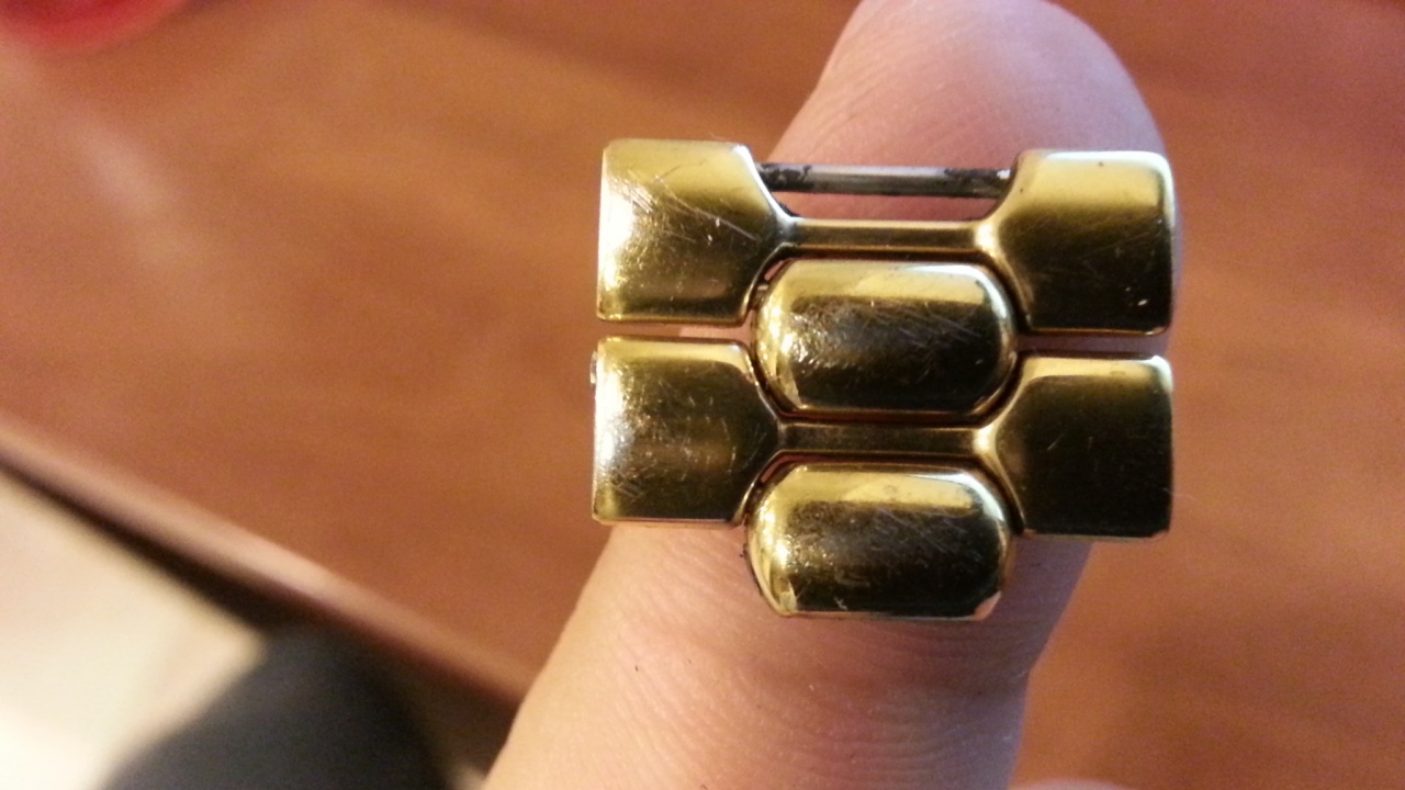

saenko 12.03.2015 14:35
Вложений: 2
Внесу свои 5 копеек:
Лонжин, механика модель популярная в 1993-1995 году. Часам под сраку лет.
PVD покрытие, наверное.
Носили их "и в хвост и в гриву" с 95 года.
Сверху позолота хорошая, без царапок.
На браслете царапок много, вплоть до залысин.
Поэтому думаю, что PVD позолоту на корпусе можно брать не боясь, если часы не тарифа "бомж".
А на браслет не стоит.
Чернение PVD не использовал.
ИМХО. Покрытия?! - Баловство всё это. Сталь обычного цвета, натурального ("часовая") - самый лучший материал: без понтов, всегда уважаема, понятна, функциональна, проверена временем.
[ATTACH]Вложение 945735[/ATTACH]
