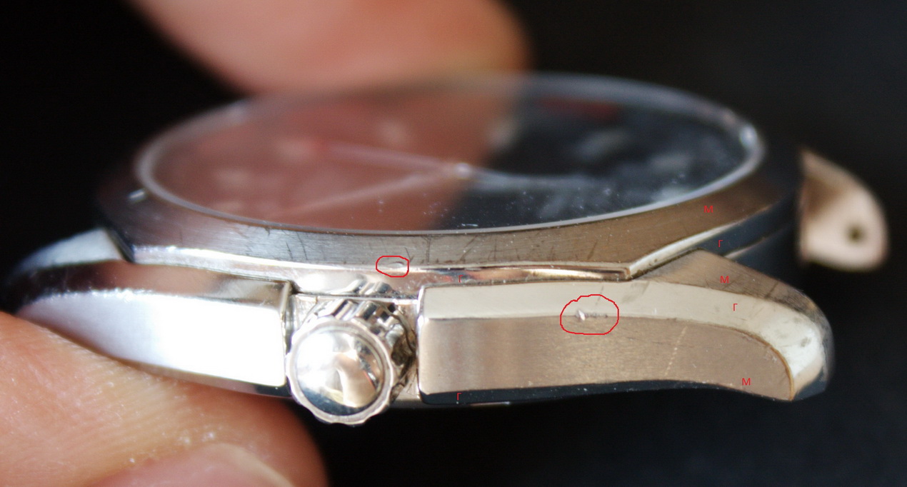

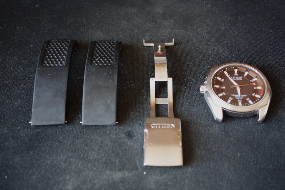

достались мне задаром часы Citizen Eco-Drive Titanium Golf, часы рабочие, но все исцарапаны. Носили их, видать, не щадя.
Проживаю в Минске, носил в местную часовую мастерскую Ziko (якобы с мастерами самого высокого класса). Мастер ответил, что у них нет оборудования, чтобы отполировать корпус. Исходя из написанного, сомневаюсь, что найду где-либо еще в Минске мастера, который согласится отполировать, но поиски все равно продолжу.
Особенность корпуса в том, что часть его - глянцевая, часть матовая (на фото М и Г соответственно). Некоторые царапины появились из-за ударов и на месте удара корпус немного деформирован (на фото обведено в кружок).

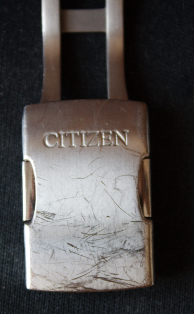

Металлическая часть ремешка так же сильно исцарапана (поверхность глянцевая, на металле написано Citizen Titanium Band).
Могу достать дремель, но, откровенно говоря, ни разу им не пользовался
Реально ли как-то самостоятельно убрать существующие царапины, сохранив глянцевость/матовость корпуса? Либо же сделать его полностью глянцевым? В общем, какие вообще могут быть варианты?

Андрей Бабанин 01.07.2012 20:58
Сатин совсем несложно обновить - шкурками или металлической стружкой (продают для чистки посуды) . Глянец будет сложно навести - сапфир очень плохо полируется.
kvazar412 02.07.2012 01:21
полировать сапфир нет необходимости - стекло практически идеальное. все проблемы в корпусе (он титановый), ибо он ну просто весь исцарапан
поэтому задача - КАК отполировать корпус либо сохранив матовость и глянцевость, либо сделав его полностью глянцевым/матовым, чтобы часы выглядели аккуратными и без царапин
к слову, у матовости есть, скажем, направление )) как понимаю, при ручной полировке (например шкуркой), его будет довольно сложно сохранить, особенно вокруг циферблата, где направление - по окружности о_О
Андрей Бабанин 02.07.2012 02:53
Сорри за опечатку, имел в виду, что титан плохо полируется.
Sergey Isaev 02.07.2012 11:50
Титан материал неоднозначный, какие-то манипуляции позволяет с собой делать, в каких-то случаях упирается. И упорство его проявляется чаще при механизированной обработке. Забоины выводятся напильником- без проблем, вышкуривается тоже, при полировке использую сначала войлочный круг и ГОИ(грубо, но эффективно), финиш- муслиновый круг с белым Диалюксом. На больших плоскостях приветствуются пуховки.
Матировка пескоструем не понравилась- какая-то унылая. Пользуюсь таким приспособлением : http://www.sapphire.ru/vcd-325-1-2336/goodsinfo.html . Желательно, детали подлежащие матировке, демонтировать от полированных или последние заклеивать в несколько слоёв скотча и всё равно быть максимально деликатным, ибо просекают. Насадки бывают разной зернистости, титан их затупляет на раз-два, но выбрасывать не стоит, пригодятся для более деликатных материалов.
Если вы не имели с этим дело, а часы того стоят- доверьтесь профессионалам. Горбатый круг из валенка надаёт по рукам, крацовки достаточно накладны для просто хобби. Дабы достичь достойного результата надо иметь ловкость рук Коперфильда и находчивость Мюнхгаузена)

Андрей Бабанин 07.09.2013 01:15
Металлической стружкой, которой посуду чистят, легко уберется за пару движений. Важно соседние области не затронуть...
