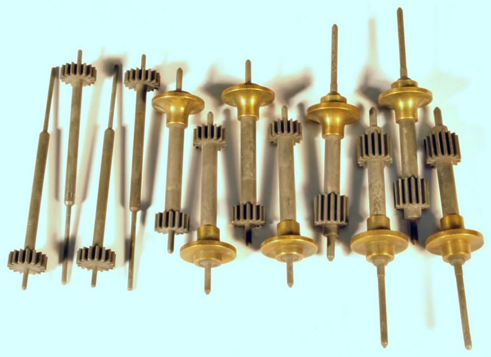

Вложений: 1
если делать механизм качественно, то разбирать необходимо. Если вы загадили механизм этим wd40 , то тем более нужно это отмыть.
на счет смазки - может подойти для нагруженных цапф, валов барабанов
интересно найти густую белую шимановскую смазку, которой они на заводе смазывают втулки и механизмы переключения в ручках дуал-контрол
часовые детали после wd40
Вложение 269428

Dima343, спасибо за фотки. А то все ругаются на WD-40, но не совсем понятно из-за чего.

Но все-таки механизм нужно разобрать и промыть все детали. Это не я придумал, это простая истина. Есть места в механизме, которые вы никак не прочистите, не разобрав механизм, например отверстия для цапф в платине и пружинные барабаны.
Если нет знаний и опыта, как собрать и настроить ход и бой, и нет желания отдавать мастеру, то промойте весь механизм в бензине, чтоб смыть этот ВД40.
