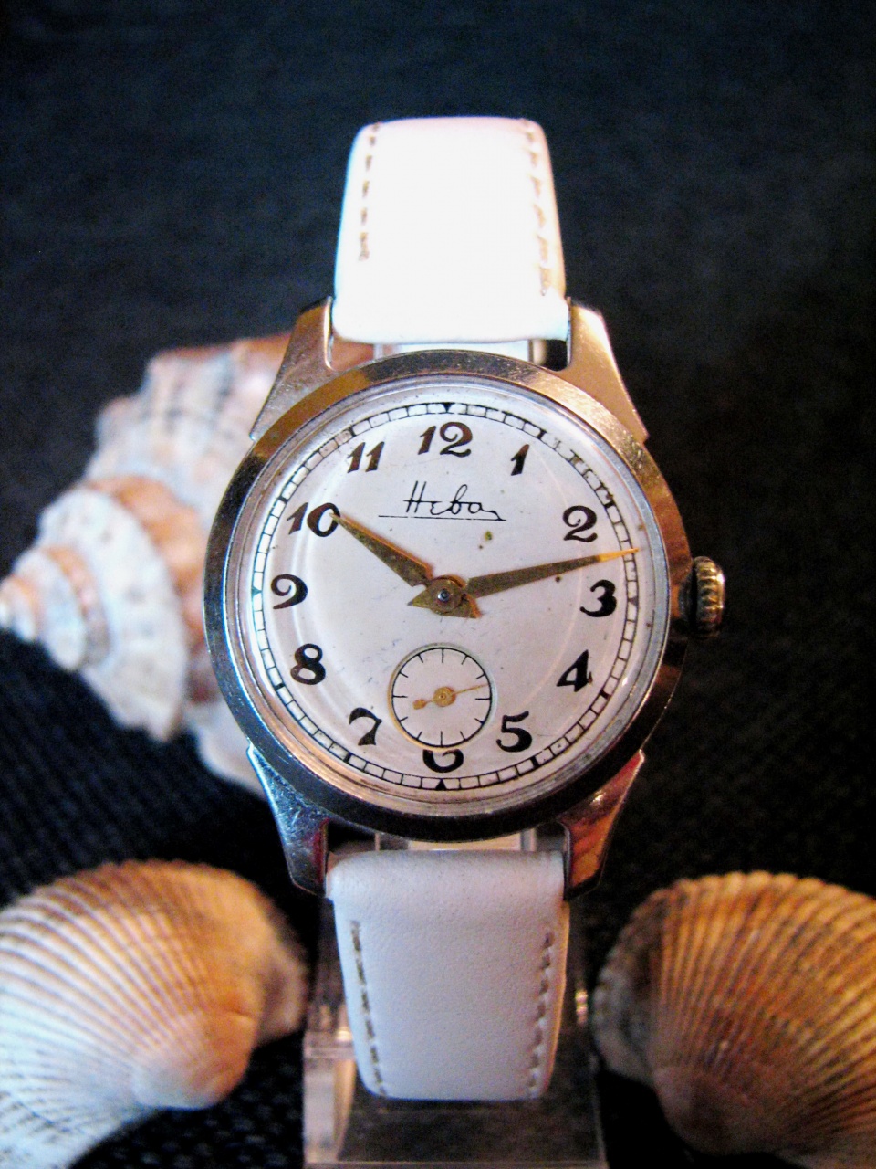

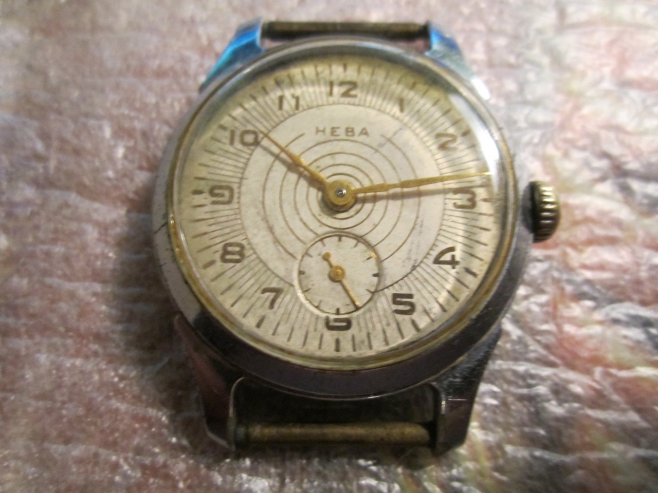

Попались такие часы!Знаю что такие были ,но на форуме не смог найти!Выставляю на Вашу критику и обозрение!Подскажите пожалуйста какого они года и всё ли родное!Заранее спасибо.
Hantei39th 01.06.2012 21:19
То что доступно взгляду-родное, а остальное Вы и не показали :)

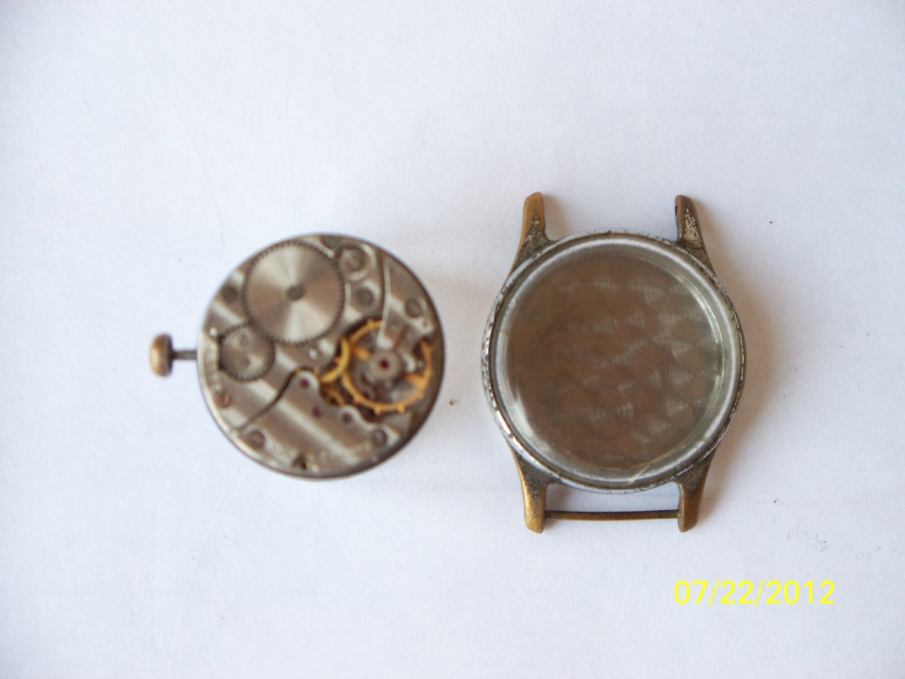

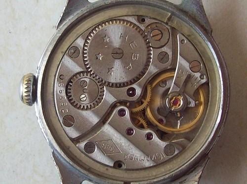

zenit 01.06.2012 22:15
Вложений: 1
Вот фото меха!
zenit 02.06.2012 00:39
Что?...:) ни у кого таких часиков нету и никто не знает когда у них был "день рождения"?:) Да и фото тоже пожалуйста!
harris1969 02.06.2012 08:24
Нужно было в Ракетовскую ветку выкладывать,
ракетчики,наверное,более подкованы по этому вопросу:D!
harris1969 02.06.2012 08:29
Судя по особенностям меха-это 60годы,
даты уже нет,но женевская вола ещё во всей
своей красе.
Точнее по годам вам, наверное, Александр Борисович подскажет.
АЛЕКСАНДР2 02.06.2012 09:58
Сообщение от zenit (Сообщение 1308082)
Часы «Нева» Петродворцового Часового Завода 1950-х годов.
Из моей Коллекции

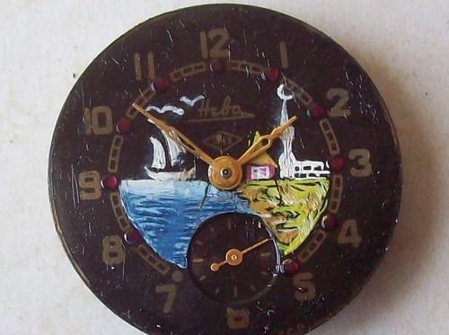

rosen er 21.07.2012 13:51
Вложений: 2

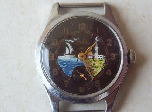

Сегодня я нашел это довольно редкие часы "Нева" в хорошем состоянии:
Все рубины доступны с одним исключением (возможно) в 12 часов До сих пор я не видел с двух небольших камней на 12 часов, но это было очевидно так. Я думаю, что корона не является оригинальной. Замечания в рамки -механизма, циферблата и стрелок отлично.
dmvt1 21.07.2012 21:45
Это народное творчество. В оригинале никаких камней не было.
rosen er 21.07.2012 22:15
Так что вы думаете? И тогда что это?

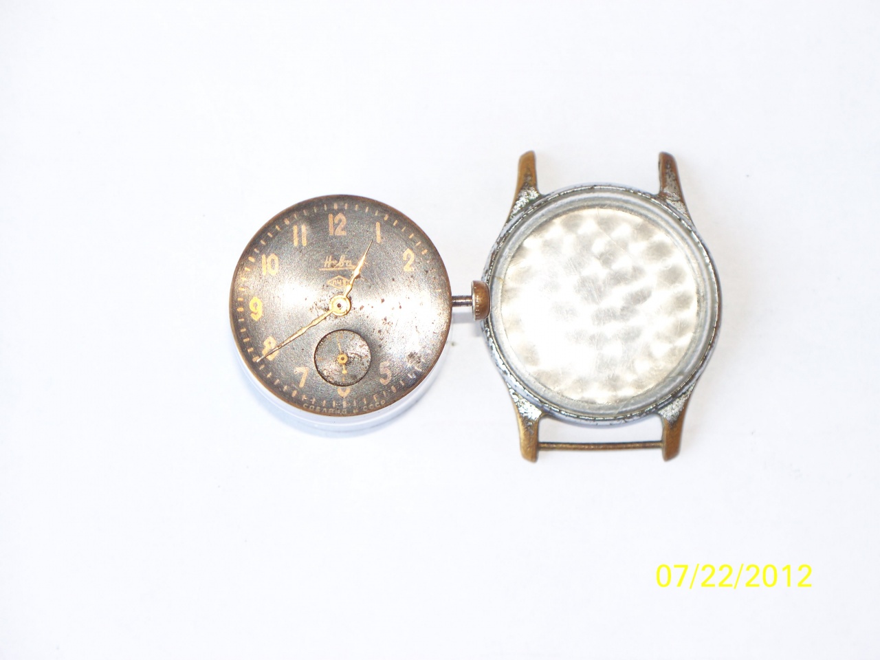

melixron86 22.07.2012 22:18
Вложений: 2
Сообщение от melixron86 (Сообщение 1379298)
Завтра сфоткаю НЕВУ . Нарыл на блошином. Выложу фото.
Вот такая НЕВА-дрова, да еще пригляделся-мех ЗИМовский -наверное микс? Просветите пожалуйста!Вложение 287219
Вложение 287220
melixron86 22.07.2012 22:20
Простите за качество номех точно ЗИМовский-15 камней, сломана ось баланса.

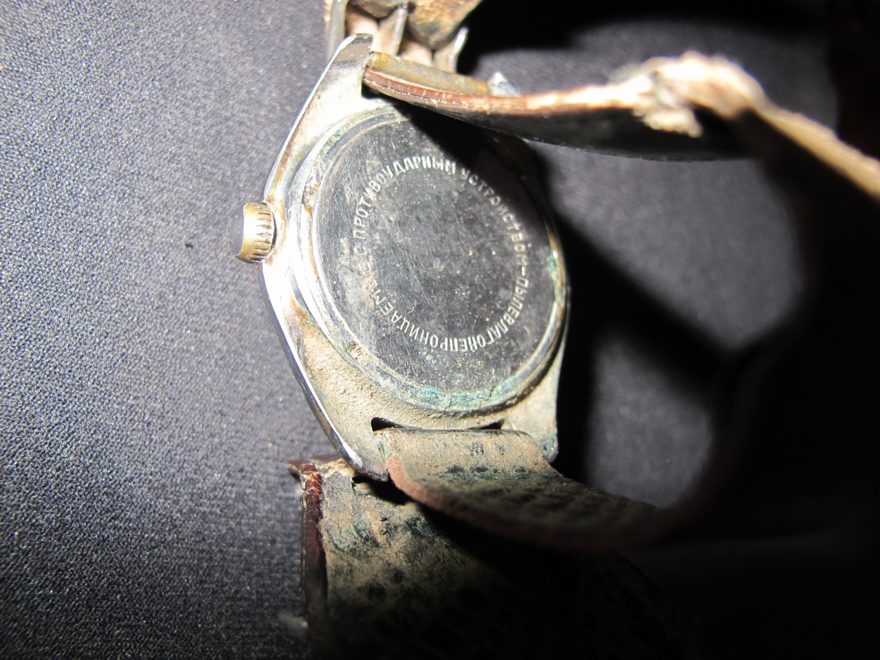

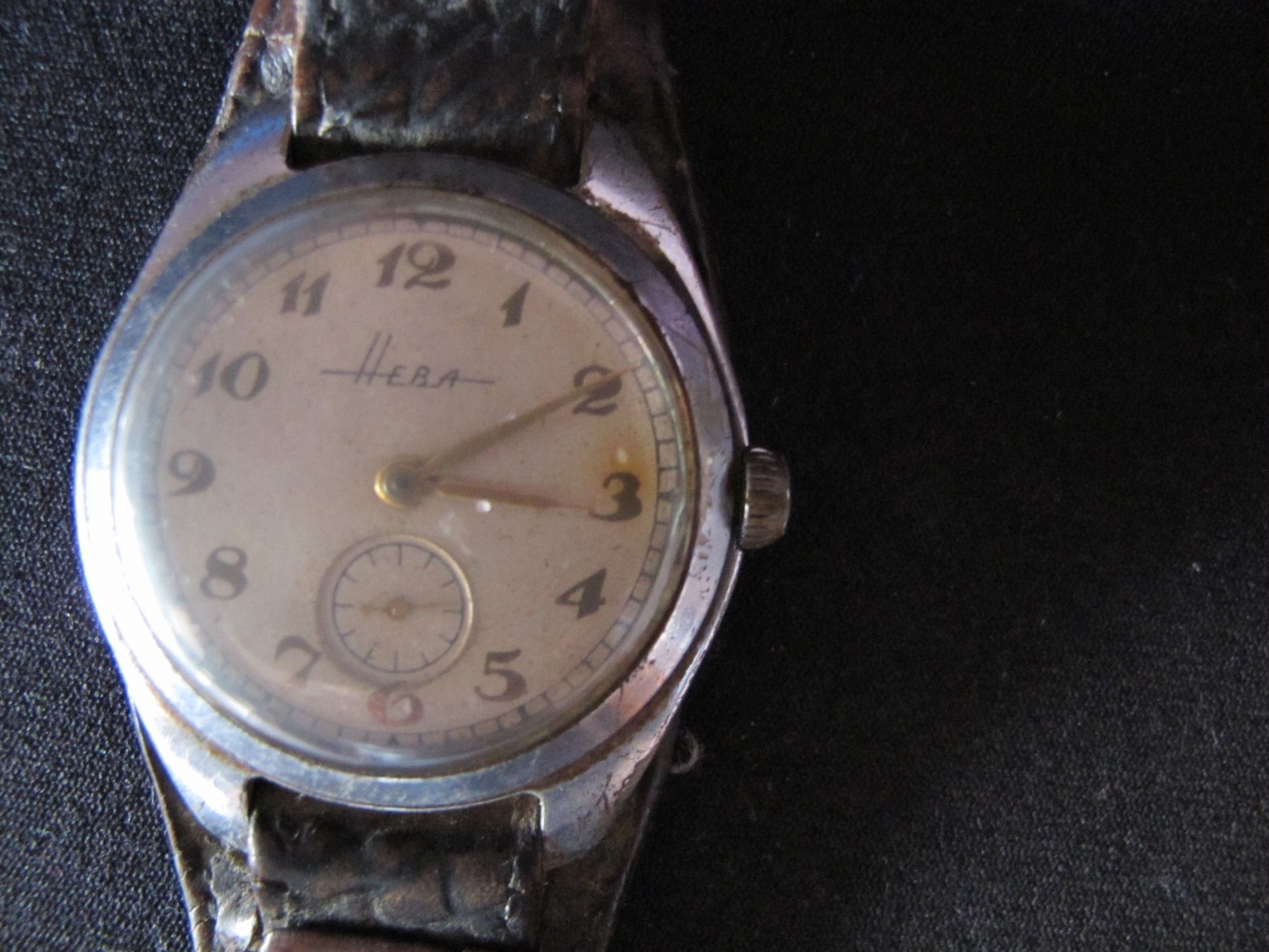

Ramon86 14.04.2013 22:06
Вложений: 3
Уважаемые форумчане. На днях стал обладателем такой вот потрепанной "Невы".
Подскажите, все ли тут родное.
Жаль очень, что "уставшая", - часы красивые и в хорошем состоянии вполне "носибельные";)
Авиатор 15.04.2013 13:36
Сообщение от Ramon86 (Сообщение 1831519)
Подскажите, все ли тут родное...
Стрелки не от "Москвы" ли? Заводной вал с головкой - от Победы. Футор с корпуса снят, а был на "Неве"-то.

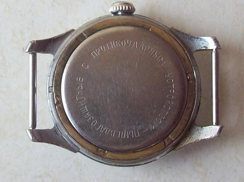

Stasf81 03.06.2013 01:53
Вложений: 4
Добрый день. Попал в руки вот такой экземпляр, хотелось бы узнать побольше. Спасибо
Вложение 455235
Вложение 455236
Вложение 455237
Вложение 455238
Авиатор 18.06.2013 12:49
Сообщение от Stasf81 (Сообщение 1910607)
А что тут узнавать? Нева-ПЧЗ-2603. Вроде, всё родное. Цифер-народное творчество.
Украшательство циферов камнями на ПЧЗ пошло из-за того, что бракованных камней было море - завод их сам и делал (как ТТК-1).
