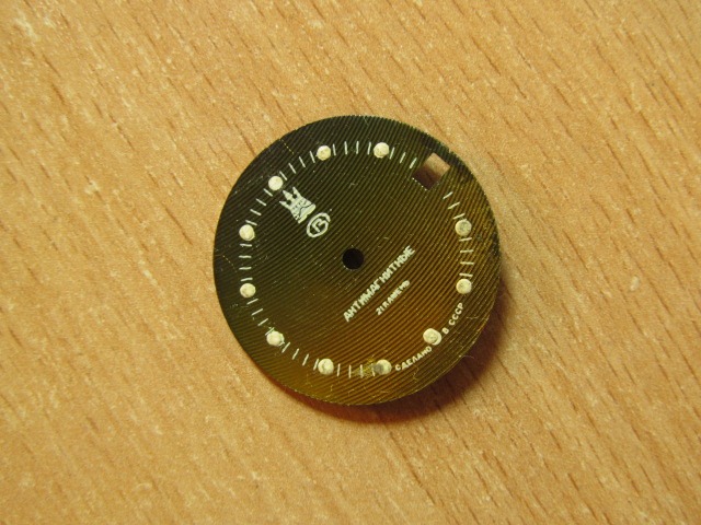

skynomad 29.04.2014 15:19
Вложений: 1
Вложение 694862
Нептун-автомат. Цифер.
