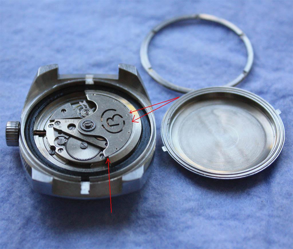

Dima343 16.05.2012 21:15
Вложений: 1
я заметил, что на фото ротор автоподзавода не в порядке - грузовой сегмент вылез из паза в роторе
Вложение 258359

abit 16.05.2012 21:43
Сообщение от Dima343 (Сообщение 1283372)
Спасибо ! Действительно вылез . А я даже и не посмотрел когда менял . Поправлю.
