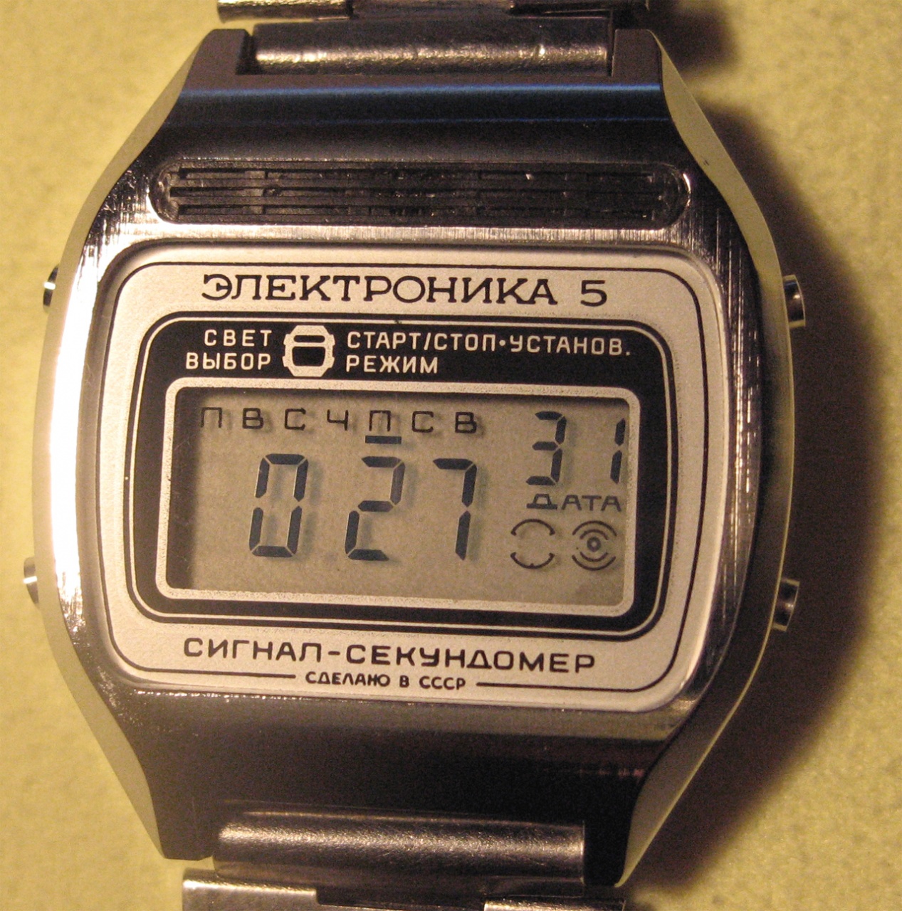

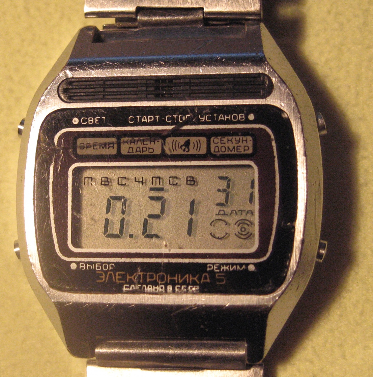

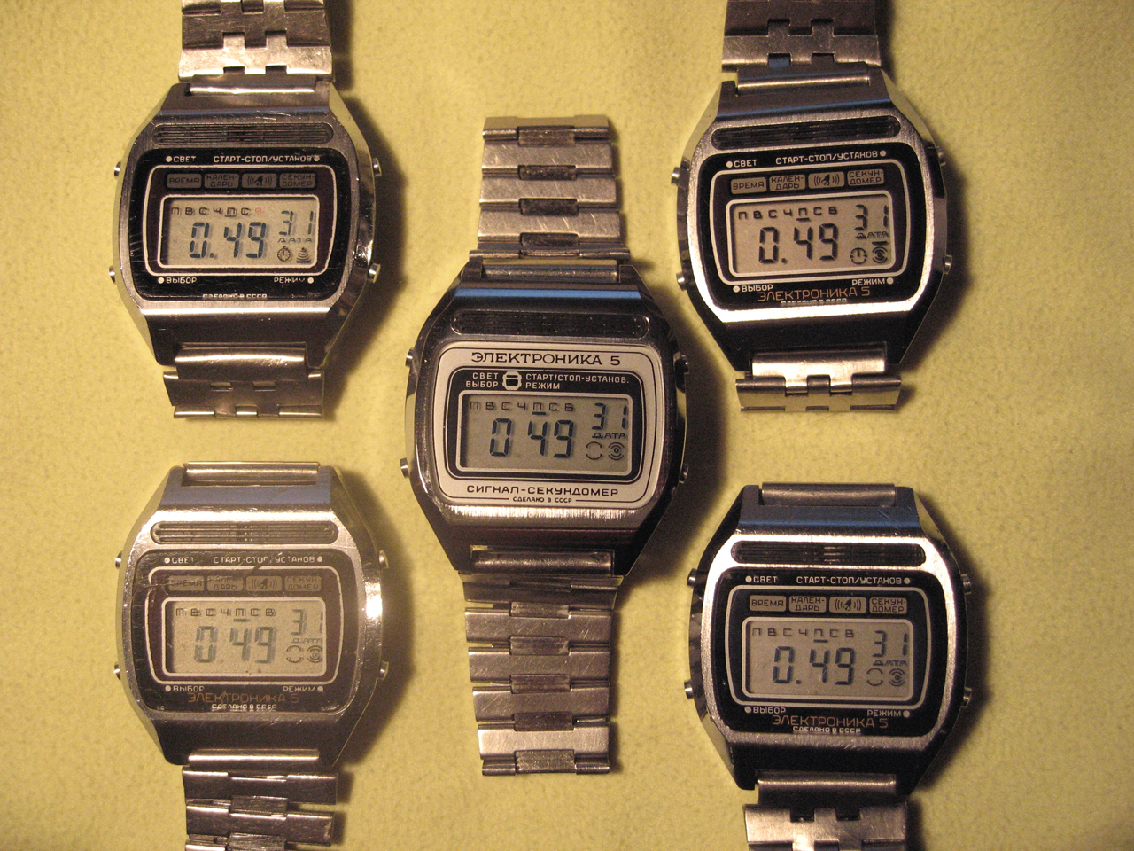

harris1969 18.07.2012 18:52
Вложений: 4
Сегодня наконец-то удалось привести свою 208ю в порядок:)!
Корпус был куплен,у Олега Бирюкова,уже давненько,но был без
стекломаски,одной кнопки,и стопорной шайбы ещё одной кнопки.
Сегодня удача улыбнулась,стекломаска наконец-то нашлась:)!!!
Перебросил с ушатанного корпуса кнопку и недостающий фиксатор,динамик,
подготовил поверхность под заклейку маски и приклеил её
при помощи прозрачной двухкомпонентной эпоксидки из шприца.
Но с электронными часами,как все здесь знают,редко когда бывает всё гладко-
начала трахать мозги плата,пришлось разобрать модуль,прочистить
всё спиртом и собрать обратно-глюки прекратились!!!
Посмотрите процесс мемаморфозы:D

harris1969 20.07.2012 08:03
Вложений: 3
На 209й была проблема,полагаю,непропай на плате,
или повреждение дорожки,симптомы-неожидано пропадала индикация,
когда вновь включалась,оказывалось,что часы всё это время стояли,
мож кварц:confused:
Решил проблему заменой платы,потом резинки попарили мозги:D!
Вот результат двухдневной работы.

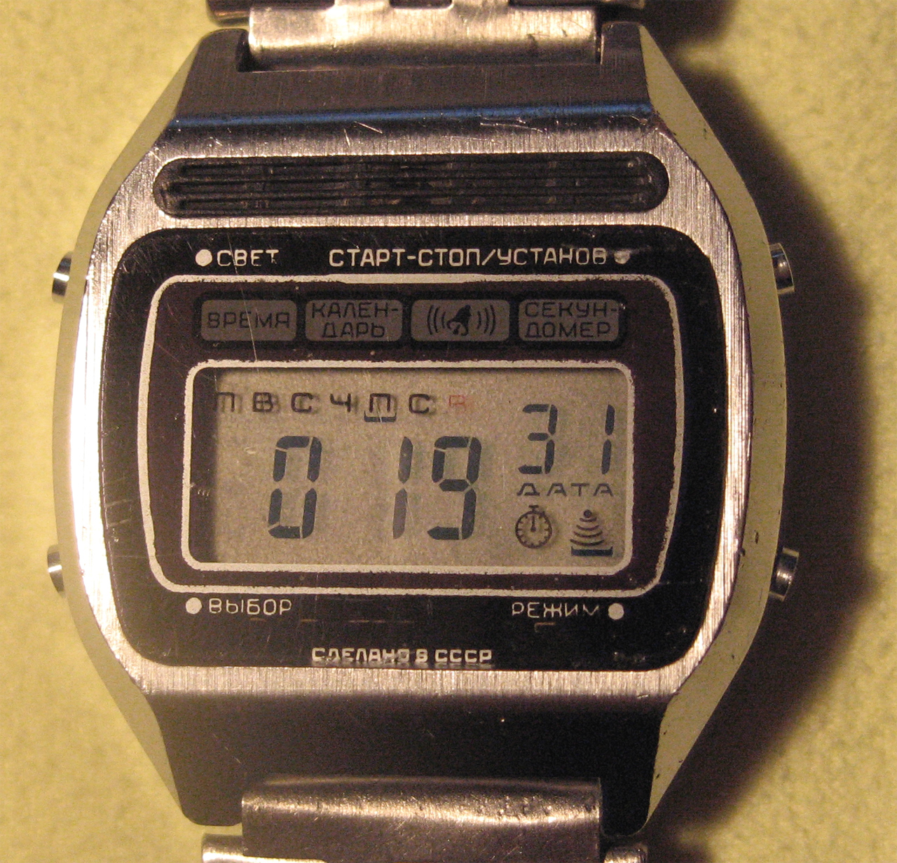

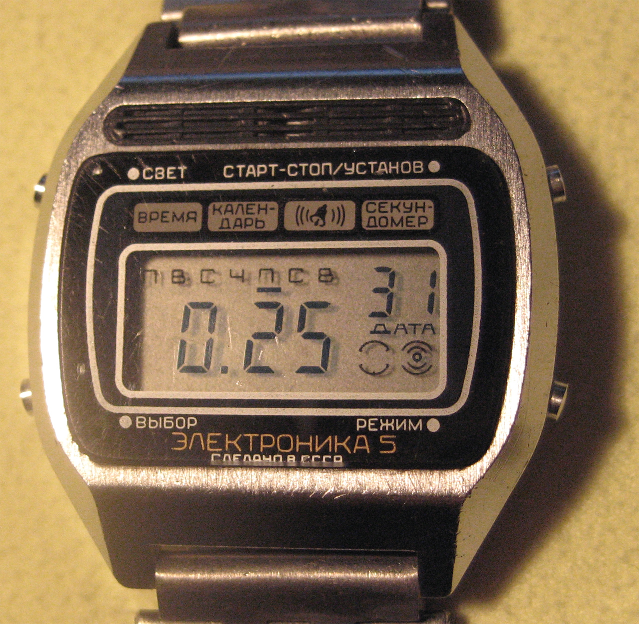

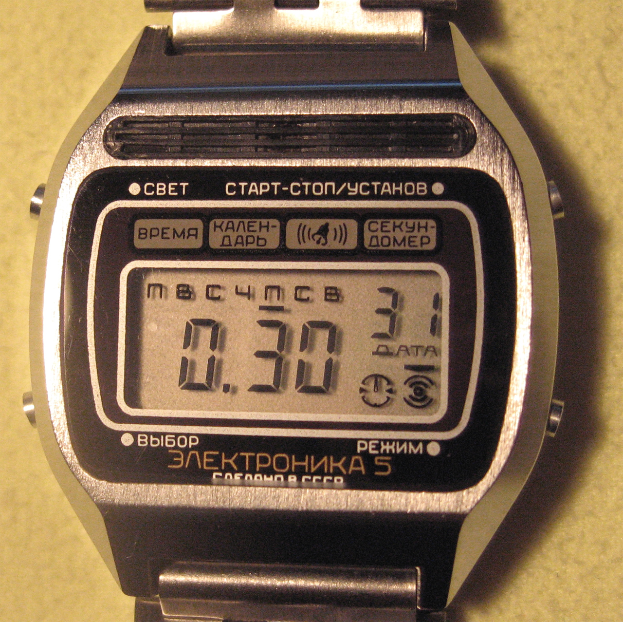

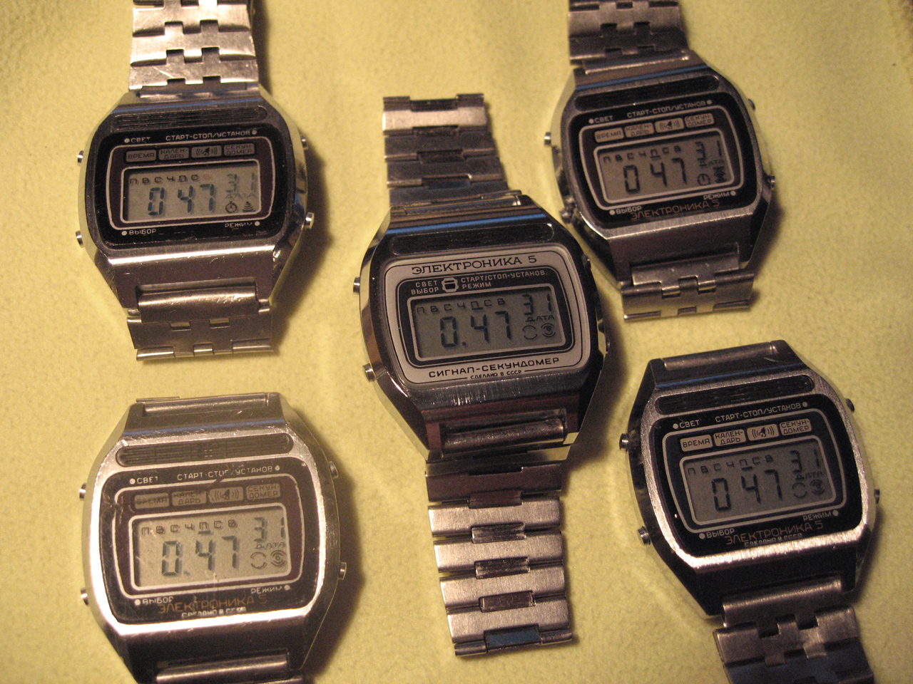

WhiteLion 31.08.2012 03:49
Вложений: 7
Что ж, продолжу тему Э5-209.;)
Вот ведь какая интересная штука получается. Я, например, всегда полагал (может быть и не только я), что в этой модели использовались 2 типа ЖКИ, более ранний (фото 1) и более поздний (фото 2-4). Но оказывается, в этой модели использовался ещё и 3-й тип индикаторов (фото 5).
Когда этот экземпляр часов попал ко мне в руки, я сначала подумал, что сегменты ЖКИ на месте пиктограмм секундомера и будильника просто выгорели (часы ведь были в нерабочем состоянии, а пиктограммы очень чётко показывали, что и секундомер, и будильник "включены"). Но после того, как я их запустил, оказалось, что это не так. Впрочем, на фото всё видно.;)
Вложение 302871 Вложение 302872 Вложение 302873 Вложение 302874 Вложение 302875
Ну а ниже просто групповое фото "на память".:)
Вложение 302876 Вложение 302877
