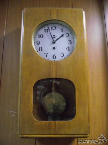

Apdaiks 20.07.2012 02:21
Уважаемые мастера-часовщики, если можно, ответьте на такой вопрос... Мне недавно отдали настенные часы "Янтарь" 60-х годов без боя. У часов отсутствует маятник, но сами они в рабочем состоянии. Скажите, от каких часов подойдет маятник? Есть вариант - от "Янтарей" с получасовым боем... И вообще подойдет ли от любых модификаций настенных часов "Янтарь"?
Apdaiks 20.07.2012 14:20
Кто-нибудь из мастеров может что-нибудь подсказать?
Trops 20.07.2012 16:53
Ищите оригинал, должны валяться на разборке у "старых "часовщиков
OddyRash 20.07.2012 19:06
Они разные. Длинные и короткие. Вам нужен соответствующий. Судя по годам выпуска, скорее всего, вам нужен короткий.
Apdaiks 20.07.2012 21:15
Вложений: 1
Поправьте меня, если что, но, по-моему, около 30 сантиметров должен быть по длине стержень...
...Это результат сегодняшних поисков в Интернете.
... Подскажите, пожалуйста, точную длину, чтобы знать, какой маятник искать.
Вложение 286138
Вот фото. Извиняюсь, что позаимствовал с "Авито" - фотоаппарата нет под рукой. У меня точно такие же часы.

Андрей Крукович 21.07.2012 09:32
Сообщение от Apdaiks (Сообщение 1377757)
Сейчас точную длину не скажу (могу в понедельник короткий измерить), разница у этих маятников - 70 мм
http://s2.share.te.ua/463007/puv8z46vyn.jpg
OddyRash 21.07.2012 09:57
Apdaiks, ваши часы не из 60-х.Ищите длинный маятник.
Apdaiks 22.07.2012 20:15
Ув. Artin, если можете, то, пожалуйста, измерьте. Буду очень признателен.:)
necit48 22.07.2012 20:46
Короче, Отвечаю всем. Имею часы с длинным и коротким маятником "Янтарь". У длинного маятника длина 31 см, у короткого - 21,5 см. Обе длины измерены начиная от крюков, на которые маятник подвешивается к вилке, до конца резьбы внизу под линзой.
Apdaiks 22.07.2012 23:53
Сообщение от necit48 (Сообщение 1380689)
Спасибо вам огромное! Выручили.
Андрей Крукович 23.07.2012 11:40
Да, совершенно верно. Короткий маятник - 21 см.
Я понял в чем у меня была ошибка в сообщении - я измерял от подвеса до центра тяжести, у меня получалось 70 мм. Мне надо было прицепить длинный маятник, на механизм с коротким маятником. Вот я и заморачивался, немного по-другому измеряя.:)
