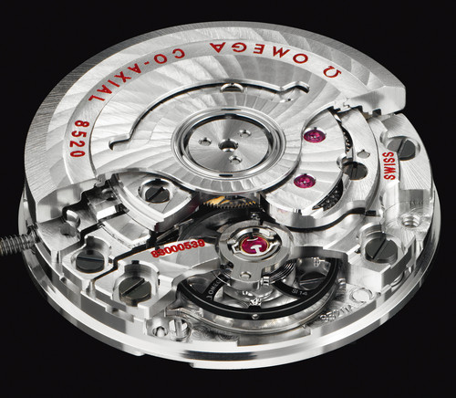

Dima343 16.11.2013 21:03
Вложений: 1
а в какие женские модели ставят 7001?
сам по себе мех неплохой, только заводить надо аккуратно
Omega 8520
открытие для меня
Вложение 565072
когда разработан?
вообще сказать то, что женские калибры находятся в тени мужских - вообще ничего не сказать
я и о существовании Ролекса 2235 узнал 3 недели назад
а ведь на разработку женского механизма уходит не меньше усилий, чем на разработку мужского, учитывая миниатюрный размер
