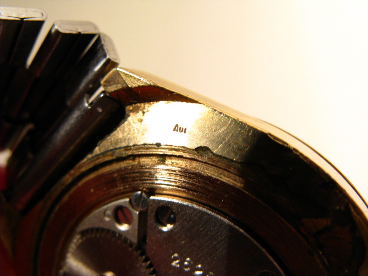

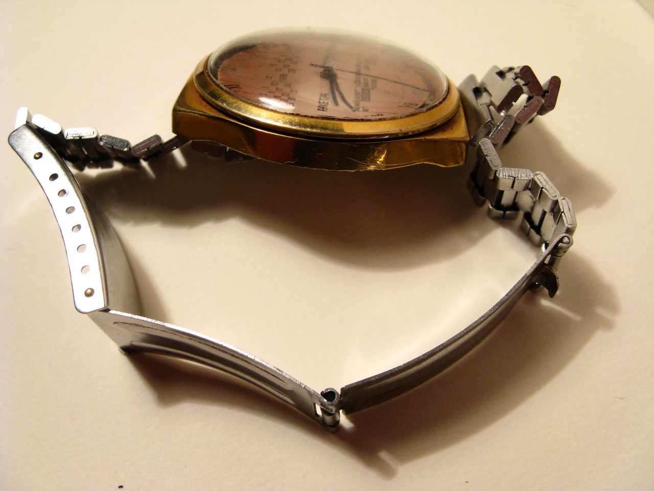

Доброго времени суток, господа!
Выставляю на обозрение популярную модель, в форуме встречал несколько таких, но вот что хотелось уточнить:
-Если это действительно позолота, какого она качества?
-Часы лежали лет 10 точно Не удержался-завел, работают хорошо (сек в сутки не измерял пока). Стоит ли их нести на ТО?
-Что значат буквы "SU" и "Н"?
-Никогда не носил такой браслет, никак не разберусь как его надеть!?:eek: Такое впечатление, что одна из частей не правильно стоит, переставлял-все не то. Подскажите))
-Думаю переставить их на коричневый ремень (да потолще), у кого-нибудь есть кофейный цифер на ремне?
ПС:у меня часы до 2000года и честно говоря идея такого механизма мне кажется не очень сходится с самой философией часов в целом (а может только моей), ведь они как символ вечного движения, жизни, а тут раз тебе-какие то рамки в каких-то 20лет... имхо конечно.
Keytujd 01.03.2012 07:06
SU-Soviet Union-Советский союз
2628 Н- Часовой механизм, калибр 26 мм; высота 4,75 мм; 19 рубиновых камней; центральная секудная стрелка; противоударное устройство оси баланса
Продолжительность хода от одной заводки пружины не менее 40 ч. Средний суточный ход +10...-50 с.
AU-позолота 5мкр
dmvt1 01.03.2012 13:16
Часы из последних с позолотой. Позолота тонкая - 1 микрон, поэтому уже много где протерлась. Стандартно на внутренний рынок шла позолота 20 микрон, на экспорт - 10 микрон. В последние годы СССР сначала слой уменьшили до 5 мкр, а затем и до 1.
Keytujd 01.03.2012 13:27
Точно 1мкр, пригляделся и увел эту черточку после AU. Не знал что ракета делала напыление всего в 1мкр.
Авиатор 01.03.2012 13:44
Сообщение от Keytujd (Сообщение 1165580)
... ракета делала напыление всего в 1мкр.
Технологически, насколько мне известно, это не напыление.
dmvt1 01.03.2012 16:52
Это гальваника, электролитические осаждение из раствора цианида золота (дицианоаурата).
AndreyMel 01.03.2012 23:30
Здорово! На счет позолоты все стало ясно, большое спасибо за подробную информацию, друзья!

Господа, подскажите, пожалуйста - как извлечь стекло для его полировки? Есть ли какие предпочтения средств для чистки позолоченного корпуса (кроме абразивов)?
Los1062 08.03.2012 17:45
Сообщение от AndreyMel (Сообщение 1165053)
Наружную часть застежки браслета (ту, что п-образная в профиль) переверните на 180 градусов вдоль продольной оси (ее выгиб должен быть в сторону наружной части браслета, остальные оставьте как есть), и все у Вас будет застегиваться нормально:).

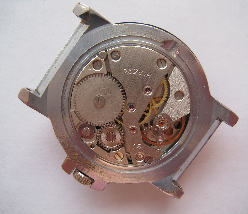

Недавно обзавелся вот таким 2628.Н:
Вложение 243591 Вложение 243592

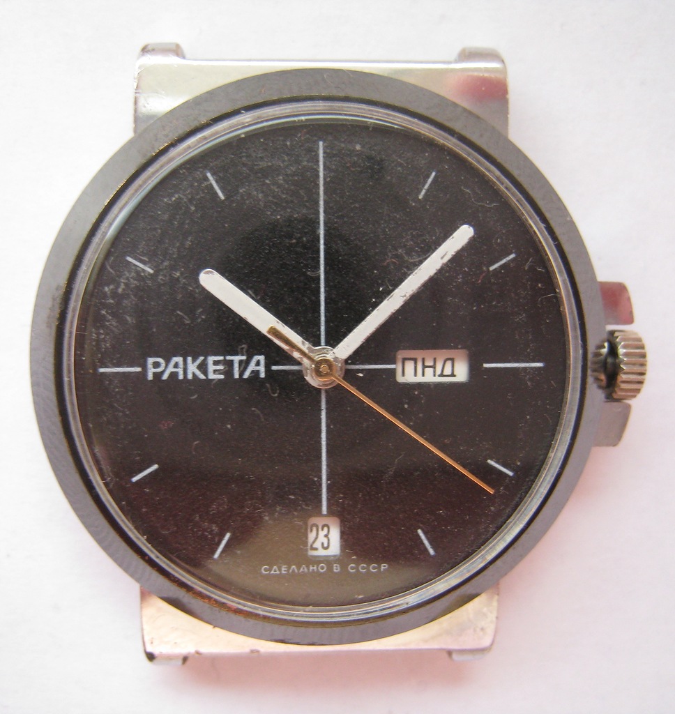

Gennady2112 19.04.2012 11:44
Вложений: 1
Ракета-Календарь часы широко известны. До сего дня считал, что часы в СССР с такой функцией выпускал только ПЧЗ в виде той самой Ракеты. Вот обнаружил в Сети такой экземпляр. Причем кварц.
Кто еще подобные часы делал?
http://forum.watch.ru/attachment.php...8&d=1334821492
AndreyMel 20.04.2012 18:53
Интересно... я тоже такие впервые вижу. Зачем там, интересно, дополнительные цифры рядом с годами?

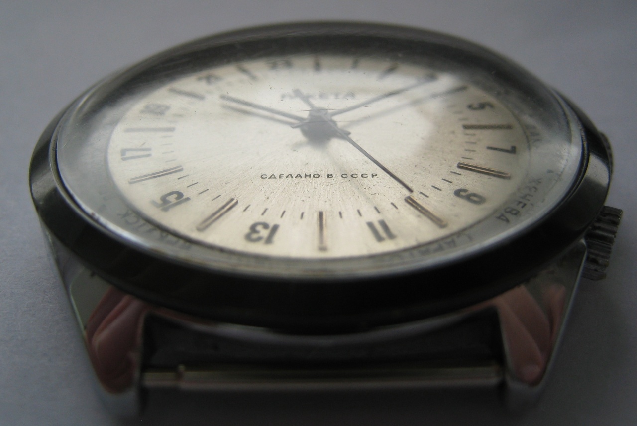

Вопрос по Ракете с календарём ( как у топикстартера) : стекло на ней должно быть практически плоское, или же высота от ранта миллиметров 4-5? ( фото в профиль в ветке не обнаружил).
А то на барахолке такие мне предложили - с золотистым цифером - но смутило стекло - уж очень высоким показалось.Цену объявили аж в 500 руб.
samun 24.04.2012 19:51
Вложений: 1
Вот как то так:
Вложение 249561
вот в альбоме суточная, корпуса идентичны с вечником.
hzhz 24.04.2012 19:59
Вложений: 1
То есть как на этих видимо.Значит на рынке с неродным стеклом.А жаль - понравились заразы...Спасибо за инфу!
samun 24.04.2012 20:13
Да уж стекло на них проблема. вот и у меня лежит суточная ракета ищу родное стекло.
Ракета на фото Ваша?
