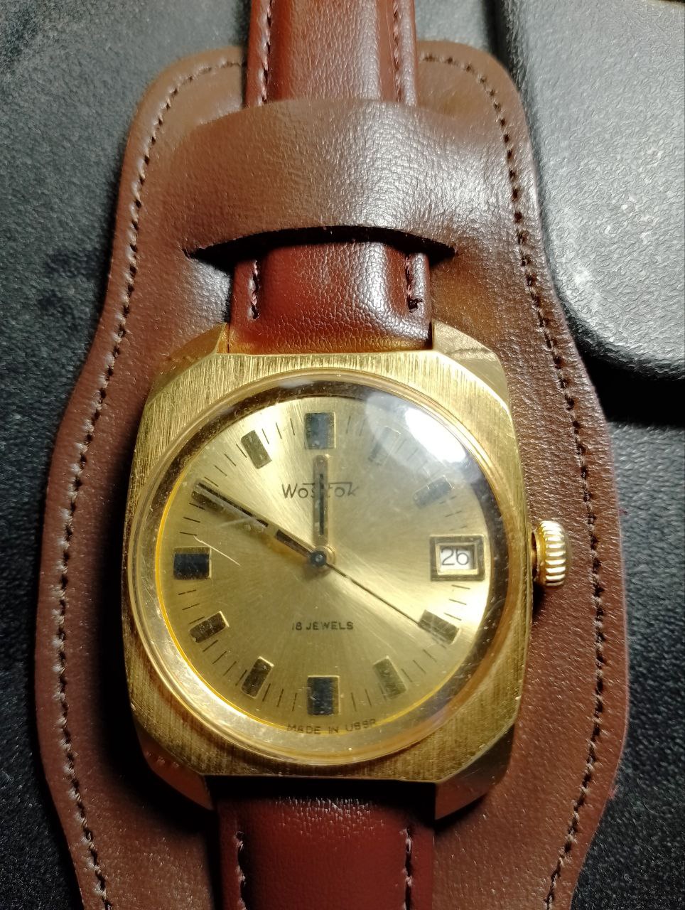

Tobo 27.07.2023 20:12
Вложений: 1
Здравствуйте.
Правильно понимаю, что это очень большое рассогласование между часовой и минутной стрелкой?
Восток2214/883483, 1976 г.
Вложение 3594757
