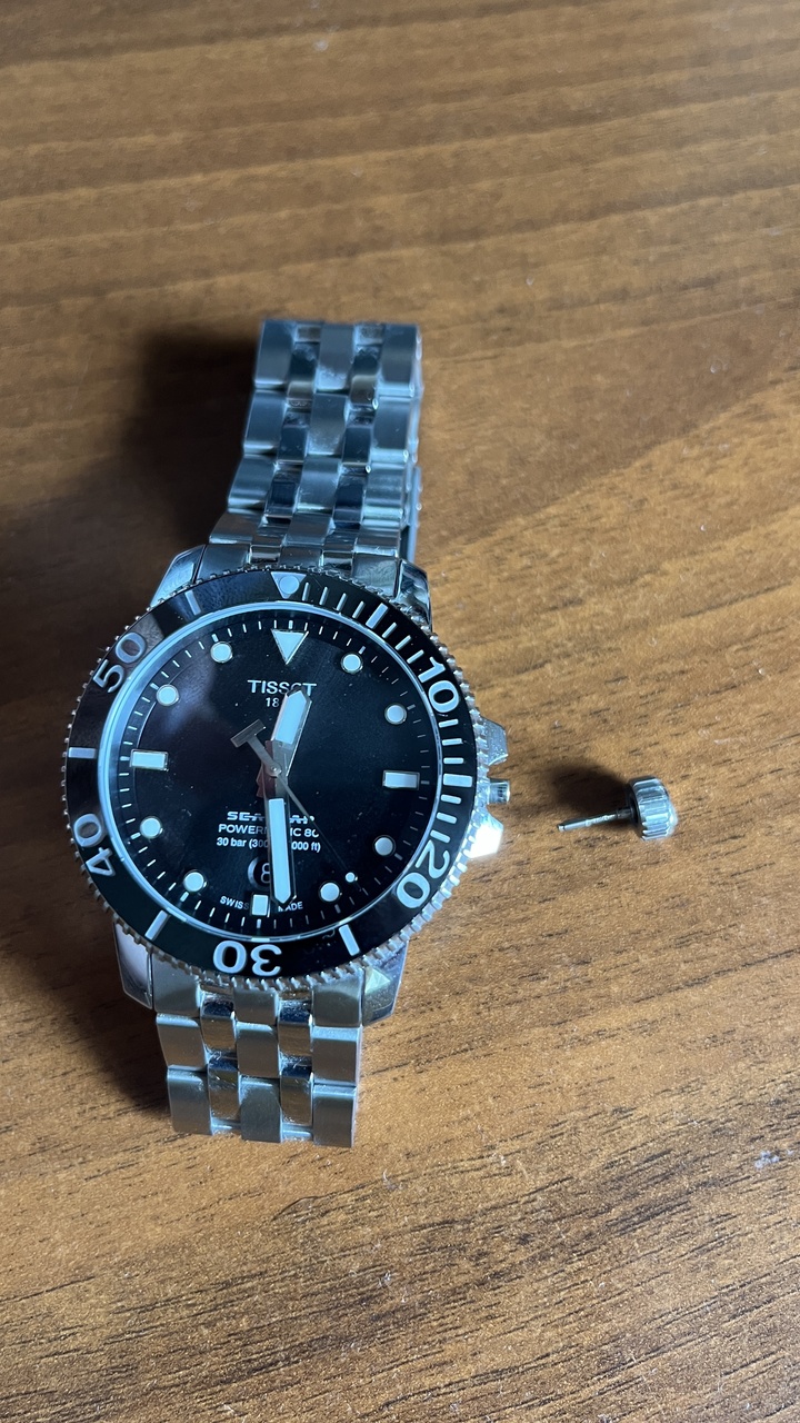

jygilya 08.09.2025 12:35
Вложений: 1
Случилась така проблема, часам меньше месяца, сломался заводной вал, как быть сдавать по гарантии со сложностами экспертизами или на ремонт?Вложение 3885399
ik7750 15.09.2025 11:15
Сообщение от jygilya (Сообщение 7297244)
Странный вопрос - или по гарантии, или за денги. Вам денег девать некуда или как? Если некуда, то сэкономите время пока будет экспертиза идти.
Cold86 16.09.2025 10:21
А часы точно оригинал? Мне кажется или точка на безеле сильно криво нанесена? Или так сфотографировано?
Mital 17.09.2025 16:58
кстати да...фото "попы" в студию
