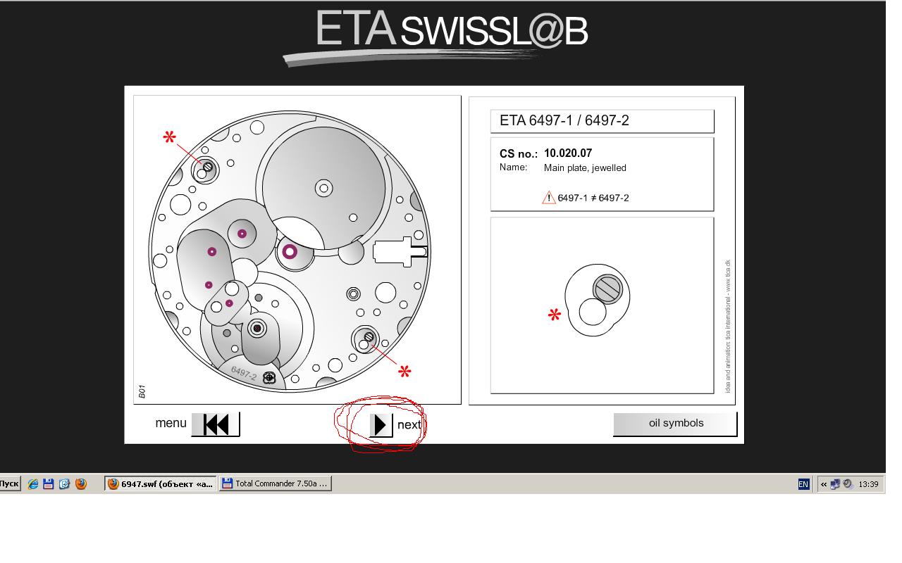

samun 07.01.2013 13:51
Вложений: 4
Добрый день!
Предположил что таким же как я новичкам, будет полезно посмотреть это
http://www.eta.ch/swisslab/6497/6947.swf
Как мне кажется этот механизм очень похож на наш 2603 и можно увидеть какими маслами пользоваться и куда наносить
и есть вопрос к форумчанам какой механизм ETA похож на ПЧЗ 2609.НА?
