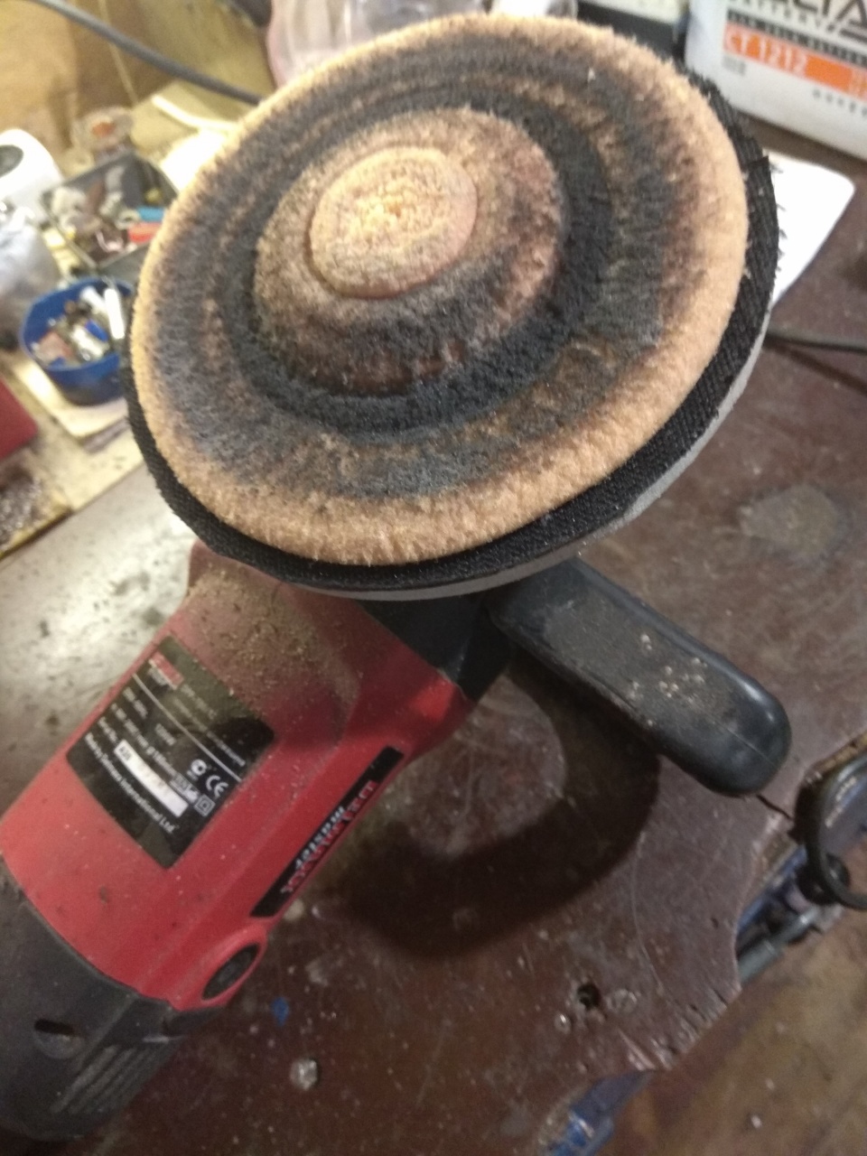

Начал реставрировать ретро 550. В планах замена цифера и стрелок, будет конечно и сапфир. Пока полирнул и очистил копрус. ЗГ будет нержа. Стекло пока родное. Вложение 2868381
Вложение 2868382
Вложение 2868383
Вложение 2868384
Вложение 2868385
Вложение 2868386
Вложение 2868387
Коллекция часов времен ВОВ будет логически завершена.
