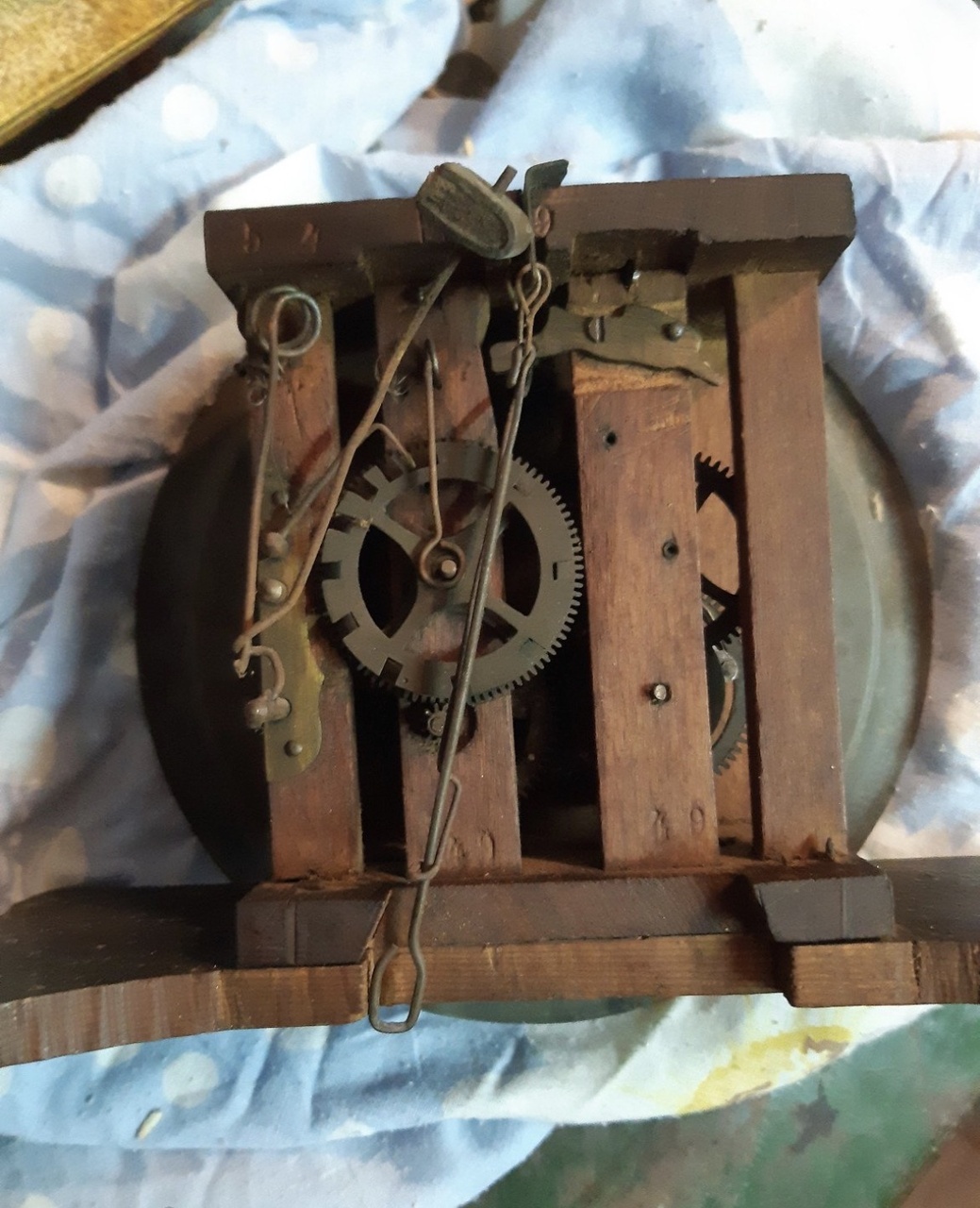

Требуется помощь с часами Philip Haas
Доброго времени суток, дорогие форумчане. Недавно стал обладателем, на мой взгляд, интересных часов Филиппа Хааса. Механизм пока не разбирал, но визуально всё относительно неплохо. Есть проблемы не комплекта, а именно нет гирь и цепей. Прошу помочь с ответами на вопросы для восстановления данных часов. Хотелось бы понимать, чего не хватает по корпусу, кроме нижних шишек. Нашел на форуме 2 только каталога по Philip, там подобного исполнения нет.
А также один из самых важных и главных вопросов это по гирям. Прочитал много тем на форуме, именно про данный механизм, получается что вес гири кто-то делает 500, а кто-то 750 г. Какой правильный вес всё-таки должен быть?
И вопрос по цепям. Какой должен быть размер звена у цепи и какая длина? Получается, что данный механизм имеет запас хода одни сутки. Значит цепь должна быть около 2 м, правильно ли я понимаю? В некоторых источниках пишут, что подходит цепи от советских ходиков. Но очень не хотелось бы заниматься таким «колхозом», устанавливать их на данный механизм. Хочу найти всё-таки оригинальные цепочки, либо на крайний случай изготовить новые из латуни по подходящему размеру.
А возможно, кто-то имеет у себя запас необходимых элементов и готов за определённую сумму поделиться ими. Готов рассмотреть приобретение цепочек и гирь.
Если какие-то у вас будут мнения, советы и рекомендации, буду очень рад. Любое мнение – это помощь в реализации данного проекта.
Спасибо за уделённое время

Здравствуйте. Гири 600-650гр. Цепочки от советских ходиков иногда подходят, да, но не так часто . Если уж подойдут то можно найти латунные. Ранние советские ходики выпускались с латунными цепями.
Спасибо большое! А размер звена не знаете? Как правильно мерится размер, внутренний или внешний по звену?

Есть у меня механизмы с зайцами и цепочки от советских ходиков,померяю подходят ли , отпишусь.

Померил советскую цепочку на двух зайцах, цепочки подходят.

А это у вас со стальными цепочками или латунь советские ходики?

От кукушки советской,стальные. Да и нет ни какой разницы стальные или латунные, шаг цепи вроде не менялся на советских ходиках и кукушках ,шаг один и тот же.
