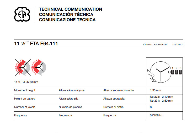

Сообщение от KirVin Посмотреть сообщение
К сожалению должен признать свою ошибку, так как в часах L3.759. установлен механизм L157, а это eta e64.111, то он оборудован системой "Пресидрайв".
ETA E64.111 имеет два варианта. Если на механизме стоит лого PreciDrive (ниже батарейки), то механизм с термокомпенсацией.
Longines использует два калибра 157 -- 157.2 и 157.3. Поэтому правильней писать калибр полностью, поскольку первый это ETA 255.112.

А как можно узнать точно калибр своих часов? Открутить заднюю крышку? Или есть еще способы?
Кстати, на сайте ETA не слова о двух типах механизмов.

Открыть заднюю крышку и посмотреть на платину -- есть/нет лого.
Название: title ETA E64.111.jpg
