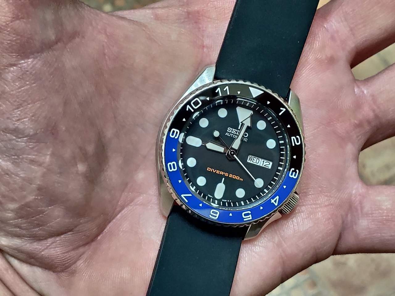

Заказал у Дамьена на dlwwatches.com себе новый безель, стекло и керамическую вставку.
Благодарю за помощь уважаемого Premo!
Для истории поставлю фото часов "до", а после получения посылки поставлю вариант "после".
Получил сегодня посылку с запчастями.
К сожалению сам поменять стекло и безель не могу, пока просто поменял керамическую вставку. Но как изменился вид!

давно хочу узнать, у безеля с часовыми метками разделение на 2 цвета имеет какой-то функционал?

Сообщение от Altz Посмотреть сообщение
Это вы зря со вставкой поторопились, надо было ее сразу в новый безель вклеивать. Теперь надо будет постараться не сломать при отклеивании.

Сообщение от AlexWX Посмотреть сообщение
Если вклеена на обычный двухсторонний скотч то достаточно кинуть в подсолнечное, а лучше машинное, масло чтоб вставка сама отвалилась. Не думаю что там используется специальный маслостойкий скотч.
Изначально на часах была "стоковая" стальная вставка, я ее аккуратно поддел и она без проблем легко вышла. Под ней был клей - я его удалил и сейчас посадил новую керамическую вставку на скотч.
Потом просто его или феном отогрею или в воде отмочу, тут проблемы нет.
или в воде отмочу
Вода не работает, только нагрев или масло. Или специальные "label remover", которые по сути то-же масло но стоит в 10 раз дороже.

Сообщение от brokenwatch Посмотреть сообщение
Ну тогда, значит, будет масло.
Только не забудь снять резинку, она не маслостойкая.
Да нее, всё там нормально снимается. Сидит вставка на 2-стороннем скотче конечно очень крепко. Но лишь стоит её поддеть с внутреннего края острым тонким лезвием, так сразу всё легко отстаёт. Не надо паники Я уже несколько вставок поменял на одном безеле. Проблем нет ваапсче.
