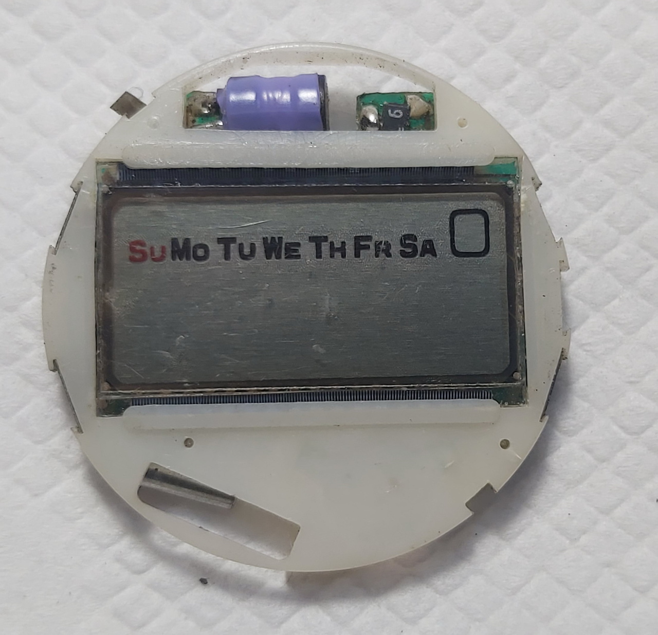

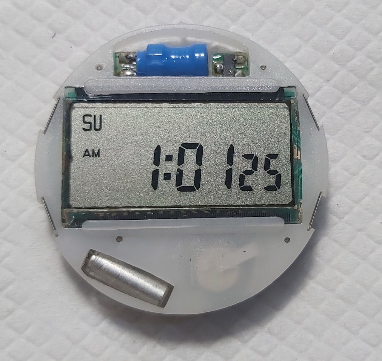

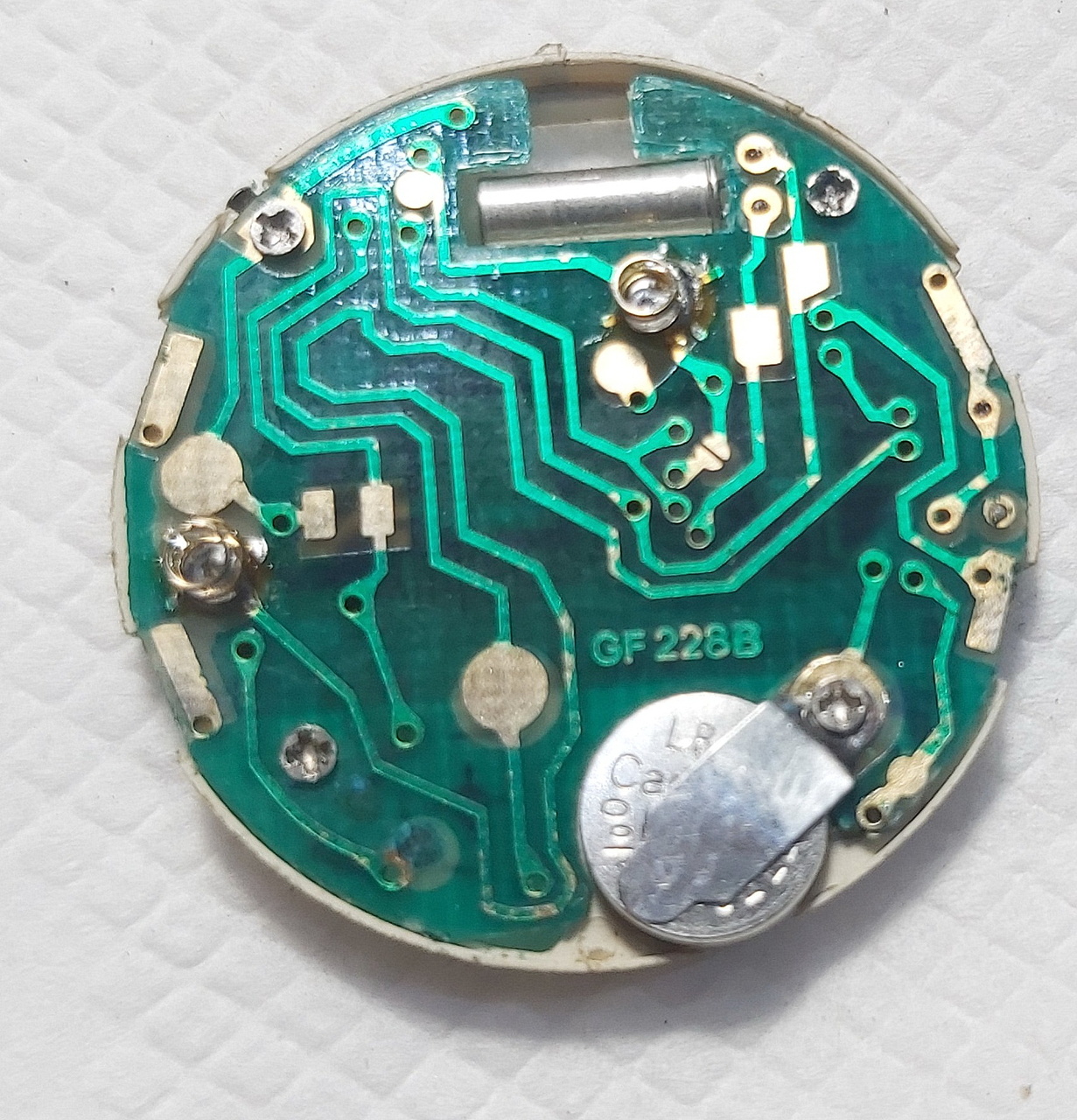

1. Образец 80-х годов. Плата часов (GF228B) достаточно высокого качества, имеет защитную маску зеленого цвета, контактные площадки и переходные отверстия имеют гальваническое золочение, что в то время могли себе позволить не все производства. ЖКИ содержит трафаретную маску дней недели, контактные пружины для пьезоэлемента хорошего качества и качественно впаяны на контактные площадки. В цепи задающего кварцевого генератора предусмотрены площадки для дополнительного монтажа СМД-конденсаторов. В целом, узел с печатной платой производят хорошее впечатление.

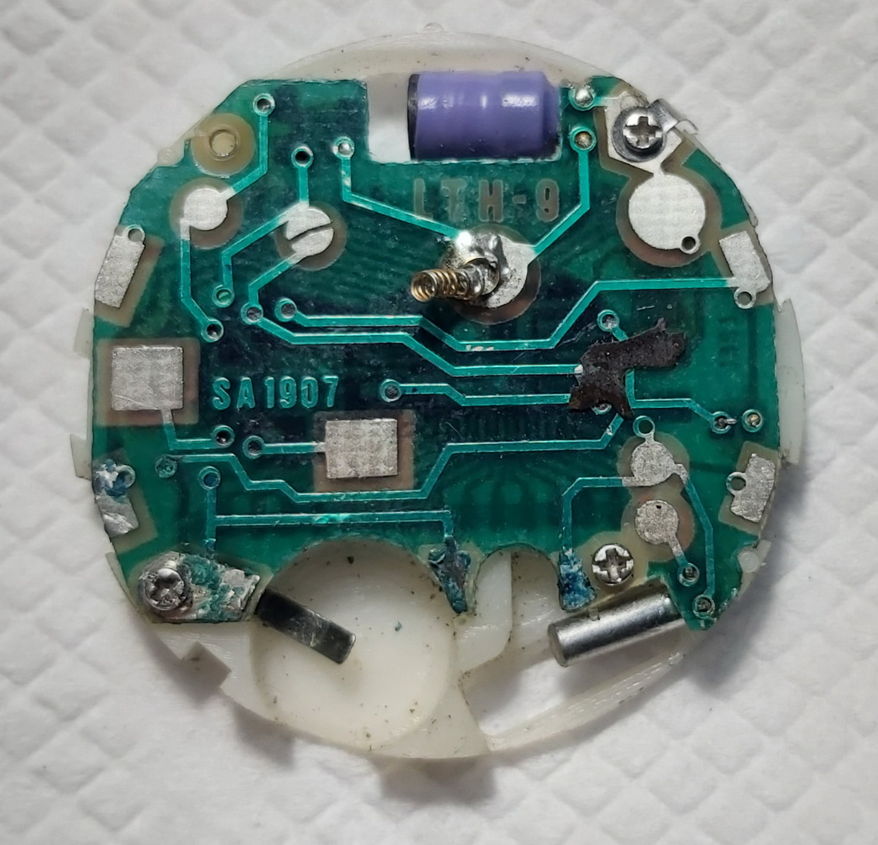

2. Образец конца 80-х, начала 90-х годов. Плата часов (SA1907) произведена уже явно на другом предприятии. Имеет защитную маску, но отсутствует золочение, что удешевляет процесс производства. В начале 90-х годов и з-д «Электроника» в целях удешевления отказался от золочения контактов на печатных платах часов. ЖКИ содержит трафаретную маску дней недели. В целом, плата тоже не плохая, но есть вопросы к надежности контактов элемента питания.

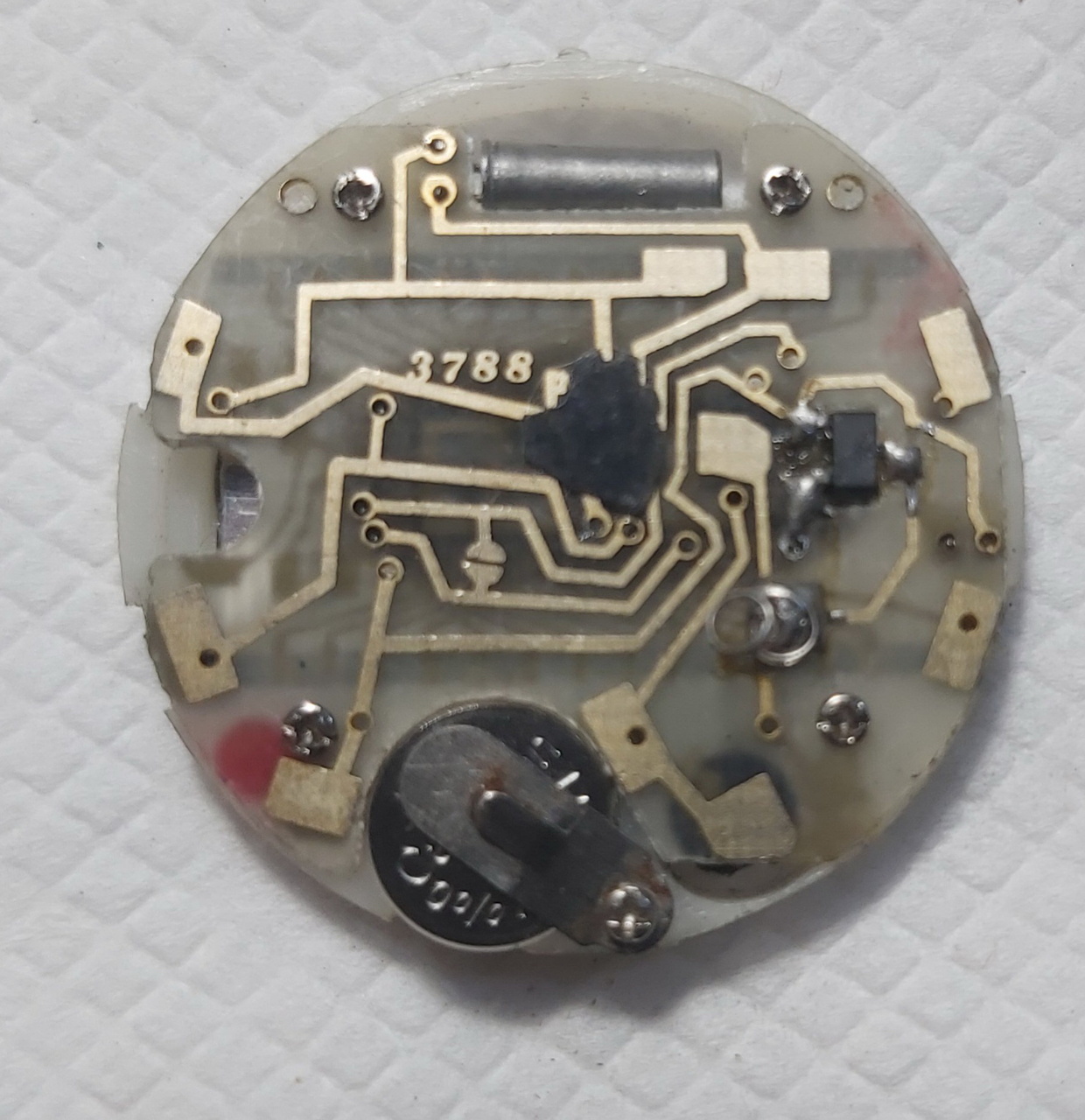

4. Образец 90-х годов. Без вариантов – пр-во Китай (плата РАМ 352). Полное упрощение и удешевление на всем! Плату умудрились сделать одностороннюю, похоже, что из самого дешевого текстолита с самой тонкой фольгой. Пружина-контакт пьезоэлемента из мягкой проволоки и гнется от случайного прикосновения. Из 10 имеющихся у меня плат этой серии, у 4-х отсутствовала подсветка просто из-за отсутствия лампочки, которую просто «забыли» запаять или сэкономили… Тут, простите нет впечатлений, а только эмоции! При том, что часы идут!...

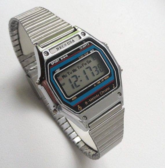

У меня были вот такие NEC 8 мелодий:
Плата у них была похожая на ту что в обзоре идёт первой.
