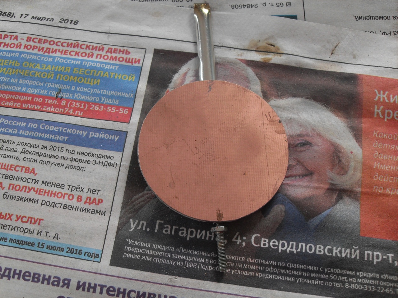

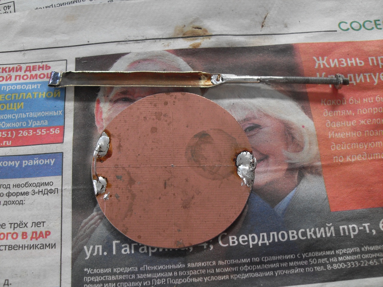

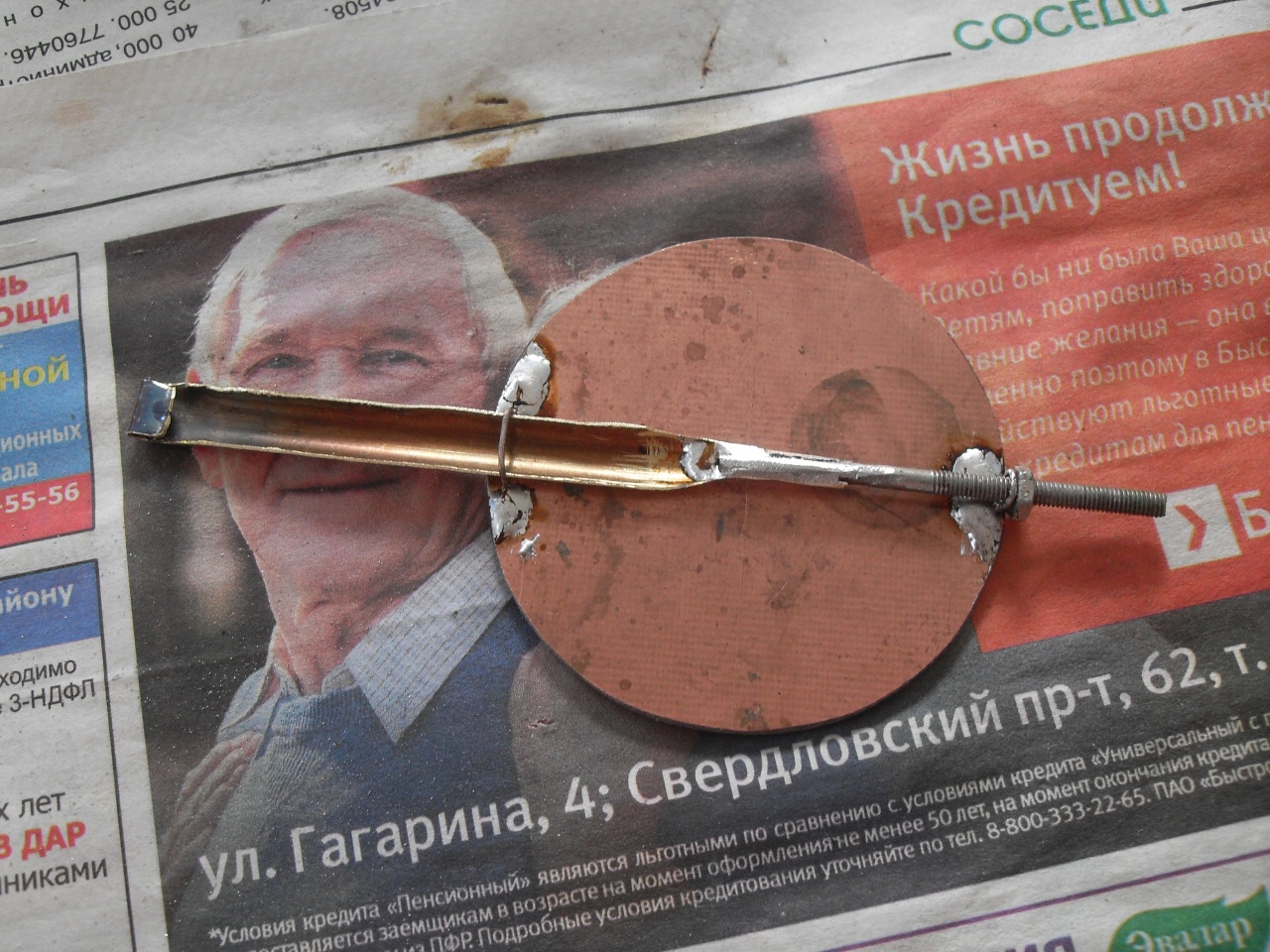

Мой " донор " забарахлил , ход нормальный а бой того , неуверенно кукует , даже гирю утяжелял , надо смотреть . Придется разбирать . Т.к я купил его без маятника , решил сделать самодельный . Взвесил заводской на весах , получилось 14 грамм ,свой взвесил , получилось 13 грамм , потом можно утяжелить ( напаять припоя )
ID:	1431526   Нажмите на изображение для увеличения
ID:	1431527   Нажмите на изображение для увеличения
Масса маятника см. http://forum.watch.ru/showthread.php?t=289640 . Выяснилось, что лучшие линзы маятников получаются из автомобильных сферических "Зеркал мертвой зоны" - http://www.carmirror.ru/catalogue.php?part=36 .
