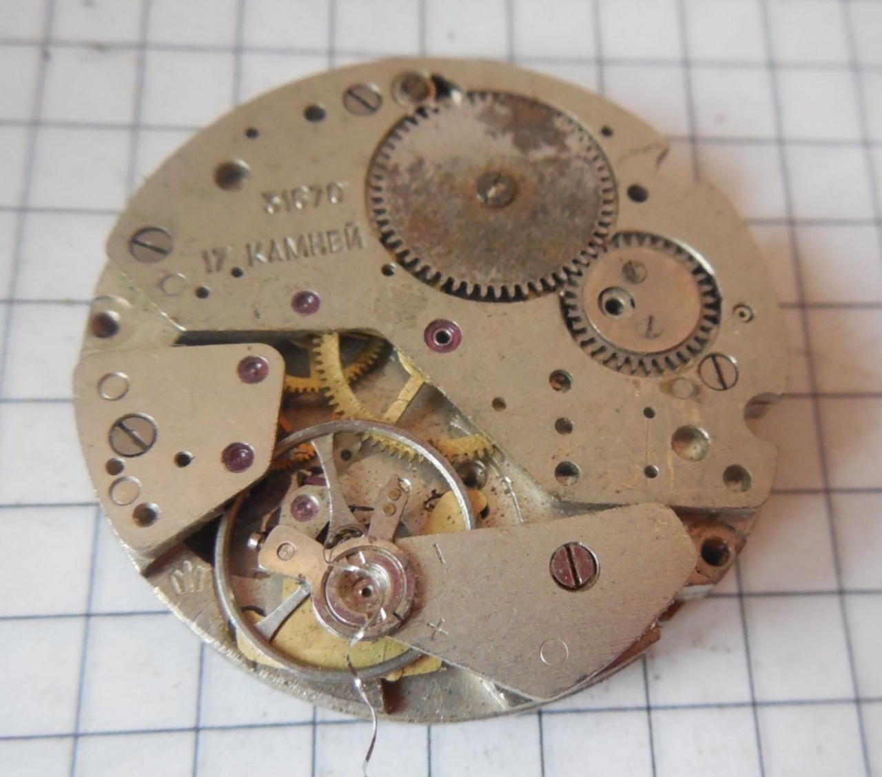

Решил здесь задать вопрос, дабы не плодить топики.
В сети встретилось вот такое...
Что нибудь известно о таком типе механизма?

Сообщение от dombai Посмотреть сообщение
Известно.
Механизм 31670. Урезанная версия 3133, такая же как 3105. Убран хронографный блок и ЦСС, левая малая стрелка - секунды, правая - время в 24 часовом формате.

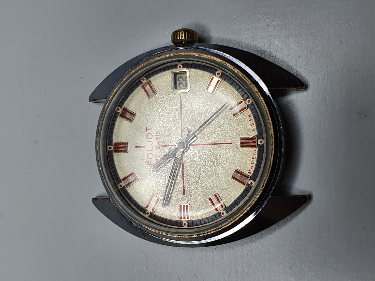

Короткий апдейт по моему ремонту. Для начала я решил потренироваться на другом полетовским механизмом 2614 2н. Благо было 3 механизма,что я купил недавно (один совсем ржавый, другой и третий отсутствие деталей). Все разобрал, помыл, собрал и смазал (по ходу купил пару новых инструментов). Немного пострадал с календарем. Ну очень он нежный. Поставил до одного из корпусов (где найти новый корпус и стекло?) И всё идёт. И на мой аматерский способ проверки точность в пределах 30-60 секунд в день. Как проверить без таймграфера? Засекал на своих ситизенах ,вроде очень точно )))) фотка часов тут. Теперь буду пробовать тот изначальный мех. Но если там что-то совсем сломано, то донора нет . Пробовал найти, но ничего нет из тех что на ремонт .

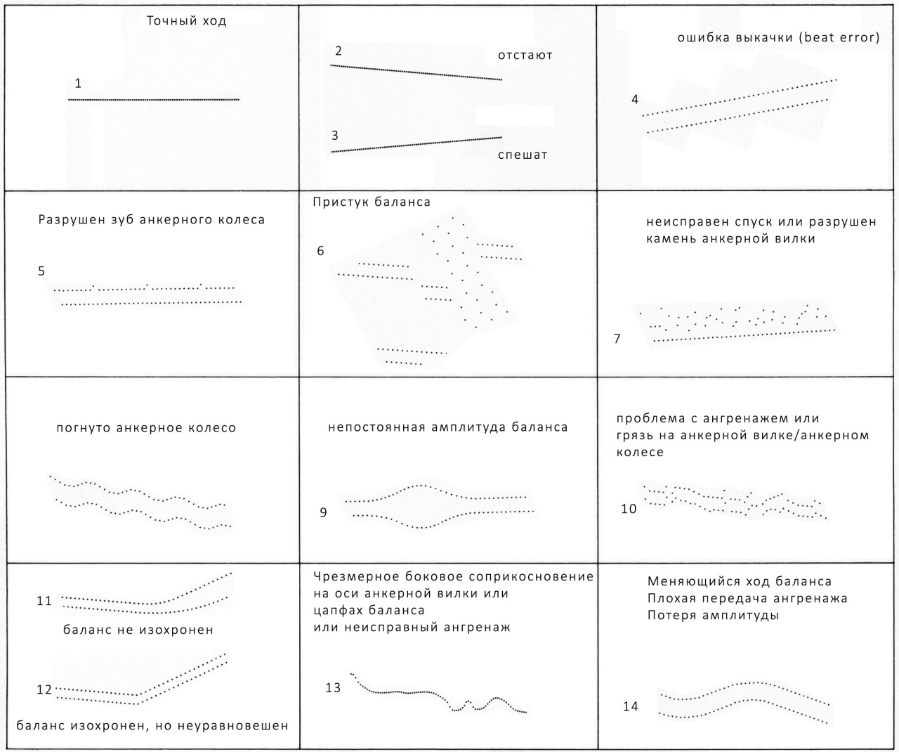

По сути подходящих не так и много. Попробовал clock tuner, но там в основном все в премиум версии. Удалось только получить такие данные. Но как их интерпретировать ) принтскрин приложил.
Есть ещё Tickoprint. Но там тоже все открывается только с премиум, которая стоит 20 евро.

На вашей картинке, видите 2 линии из точечек с наклоном вниз? На моей это номер 2. Ваши часы чуть отстают. И т.д.
Поищите на гугл как читать показания timegrapher weishi. Все программы показывают тоже самое. Да, некоторые параметру показывают только платные версии. На Андроид, то что Вы нашли эта самая популярная программа.

Отличная наглядная таблица. Спасибо. Буду читать по расшифровке таймграфера...
