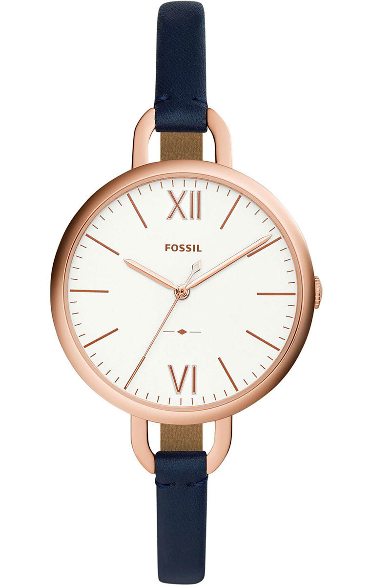

На обычном будет типа такого выглядеть:

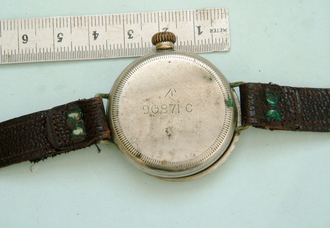

Сообщение от Funti Посмотреть сообщение
Ну не совсем так
Огригинальный вариант был таким:

Так. Вот где вот такие заклёпки "попроще" взять? Круглые надо, уже отчаялся найти...

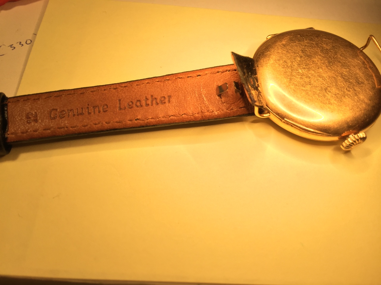

Сообщение от Механик Посмотреть сообщение
Я такие покупал через эту шаражку в Англии. Но теперь они сошли с ума - очень дорогая доставка: от 11-12 паундов английских.
https://www.cousinsuk.com/category/open-ended
Если нельзя публиковать такие ссылки, то удалите, пожалуйста.
Ищите с такими ключевыми словами "Open Ended Watch Strap"
Вот мой Таваннес и ремешок. Конечно с 12мм ремешком, часы выглядят более женскими, чем мужскими. Так что есть большой шанс, что Ваши часы станут несовсем Вашими .

Вы не поняли, я заклёпки такие ищу, не ремешок...

Так это просто мягкое железо. Вырежьте сами из пустой «консервной банки» или более благородного материала.

Наверное, в ремонте сумок и кож.одежды можно найти, не?
