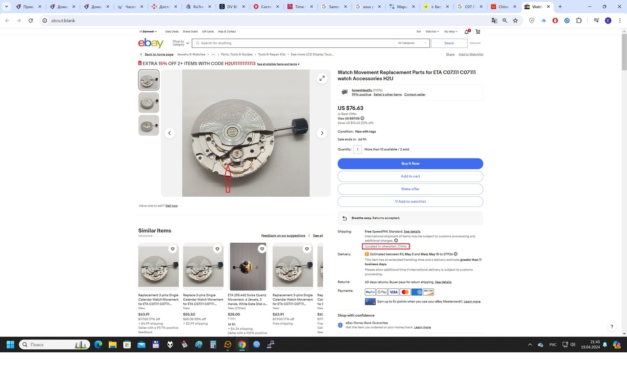

Сообщение от monro909 Посмотреть сообщение
Доброго времни суток, форумчане. Столкнулся с ситуацией - на авито предлагают PRX , без доков и комплекта, уверяют - 100% ориг, фото(№1) механизма прилагается. Эту же модель новых я нашел и на МАРКЕТЕ (сомнений касаемо аутенчиности нет), фото (№2) прилагается.
Так вот, вопрос - обманывает ли продавец авито, уверяя что ориг? Т.к. даже далекому человеку в теме механизмов видно, что они разнятся на фото№1 и №2
С Tissot Powermatic 80 сейчас нужно быть предельно осторожным. Китайцы Уже начали продавать клоны именно под видом Tissot как на алиэкспресс, так и более активно на ebay. Иногда пишут клон, иногда даже пишут Seagull c07.111. Но чаще типа оригинал на замену. Отличаются узлом регулировки точности хода. На клоне это обычный градусник и обычный трёх спицевый баланс. А вот спуск как у оригинала пластиковый. Так же полным полно на али и ebay китайских предложений поддельных анкерной вилки и анкерного колеса из пластика. А так же полно предложений китайских заводных пружин и барабанов для С07.111. Там по маркировке на упаковке очевидно по качеству принта и его несоответствие оригиналу.
Нужно однозначно качественное фото узла баланса.
Название: Без имени.jpg
ID:	3699398   Нажмите на изображение для увеличения
Название: Без имени1.jpg
ID:	3699399   Нажмите на изображение для увеличения
Название: Без имени2.jpg
