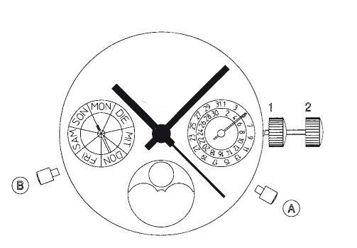

Часы кварцевые с двумя или тремя стрелками и двумя дополнительными
циферблатами с индикацией фазы луны
Установка текущего времени:
• Вытяните переводную головку до положения 2.
• Вращением переводной головки установите текущее время.
• Нажатием на переводную головку верните ее в исходное положение 1.
Установка фазы луны, даты, дня недели
• Вращайте стрелки (в направлении по часовой стрелке) до тех пор, пока на циферблате
индикации фазы луны не появится позиция «полная луна».
• Используйте быстрый режим установки даты и дня недели, чтобы установить дату

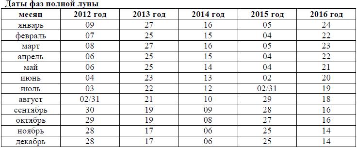

предыдущей фазы полной луны (см. таблицу даты фазы полной луны ниже). Для
установки даты используйте кнопку А. Единовременное нажатие кнопки А переводит
дату на один день вперед. Для установки дня недели используйте кнопку В.
Единовременное нажатие кнопки В переводит значение на один день недели вперед.
• Затем вращайте стрелки (в направлении по часовой стрелке) до тех пор, пока не
установите текущую дату. Таким образом, Вы установили правильное значение текущей
фазы луны, дату, день недели.

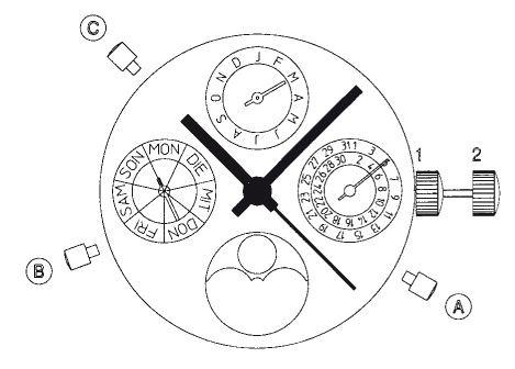

Часы кварцевые с двумя или тремя стрелками и тремя дополнительными
Установка текущего времени:• Вытяните переводную головку до положения 2.
Установка фазы луны, даты, дня недели и месяца
предыдущей фазы полной луны (см. см. таблицу даты фазы полной луны ниже ). Для
Единовременное нажатие кнопки В переводит значение на один день недели вперед. Для
установки месяца используйте кнопку С. Единовременное нажатие кнопки С переводит
значение на один месяц вперед.
фазы луны, дату, день недели, месяц.
