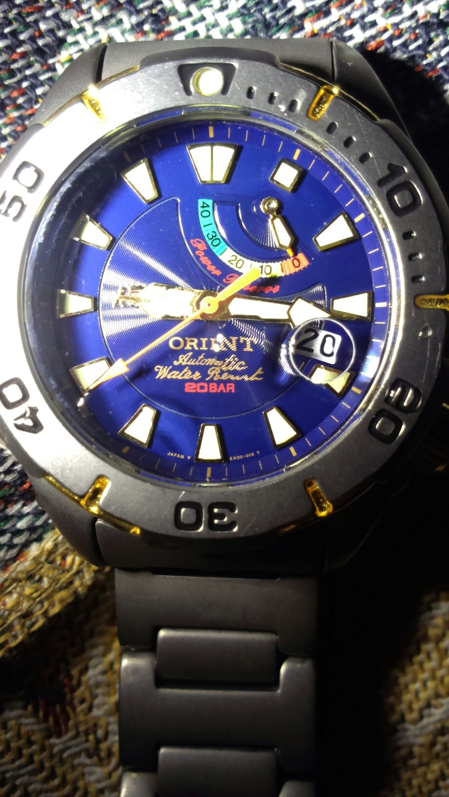

Во! И я про пыль спрошу! Сделали мне чистку и смазку старых ориентов, механизм тикает без претензий, а вот пыль... допустимо ли такое количество под стеклом? Выходит при чистке смазке механизма невозможно в московских мастерских добиться заводского отсутствия пыли и надо просто смириться?
Ну это нормально...

Нет конечно, не допустимо.
Есть груша и родико.

Да, но это стоить деньги, и уменьшает прибыль!

Ненормально, конечно! Особенно если было дороговато.
