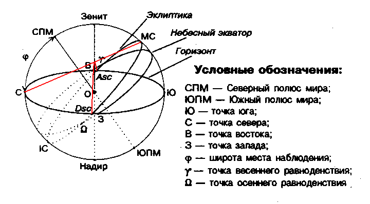

на сфере Вам просто проще, мне проще немного далее даже цилиндра воображаемого. (кстати ученые до сих пор спорят о форме пространства, и тором называют, и еще есть теории, но понимание его нелинейности по моему у всех))
а вообще мы спорим(ищем истину), только по одному вопросу, - см красное на картинке картинке, .. в обоих случаях ответ одинаков, оба варианта отображают одно и тоже. Просто Сделать дужку как нарисовано красным проще, если нужно отобразить тот самый угол! Точнее надо спрашивать у разработчиков часов.
Жаль что такое еще не делали. Интуитивно понятный интерфейс - это удобно. Скиньте координаты человека на этом форуме, скомпилирую все и отправлю на рассмотрение идеи.
п.с. в любом случае, Спасибо за продуктивный для меня разговор! .. Может научусь более ясно излагать мысль.

Подкорректировал картинку: Для точки наблюдения 24 часа, с прямой линией вместо второй дужки, - так хорошо видно куда девается полусфера.(Место наблюдения с точки ноль в часах не возможна)
Нашел тут на форуме интереснейшую картинку, имеющее прямое отношение к механизму заходов и восходов Солнца http://forum.watch.ru/attachment.php...6&d=1316251713
Внесу поправку в санки с линзой для увеличения луны при её приближении, - наверное эти санки лучше просто установить над луной совсем: позволит сделать шарик меньше, и когда луна будет спрятана - то местоположение санок будет показывать где луна под кожухом(то есть вновь интуитивно понятно в видении когда луна взойдет)
