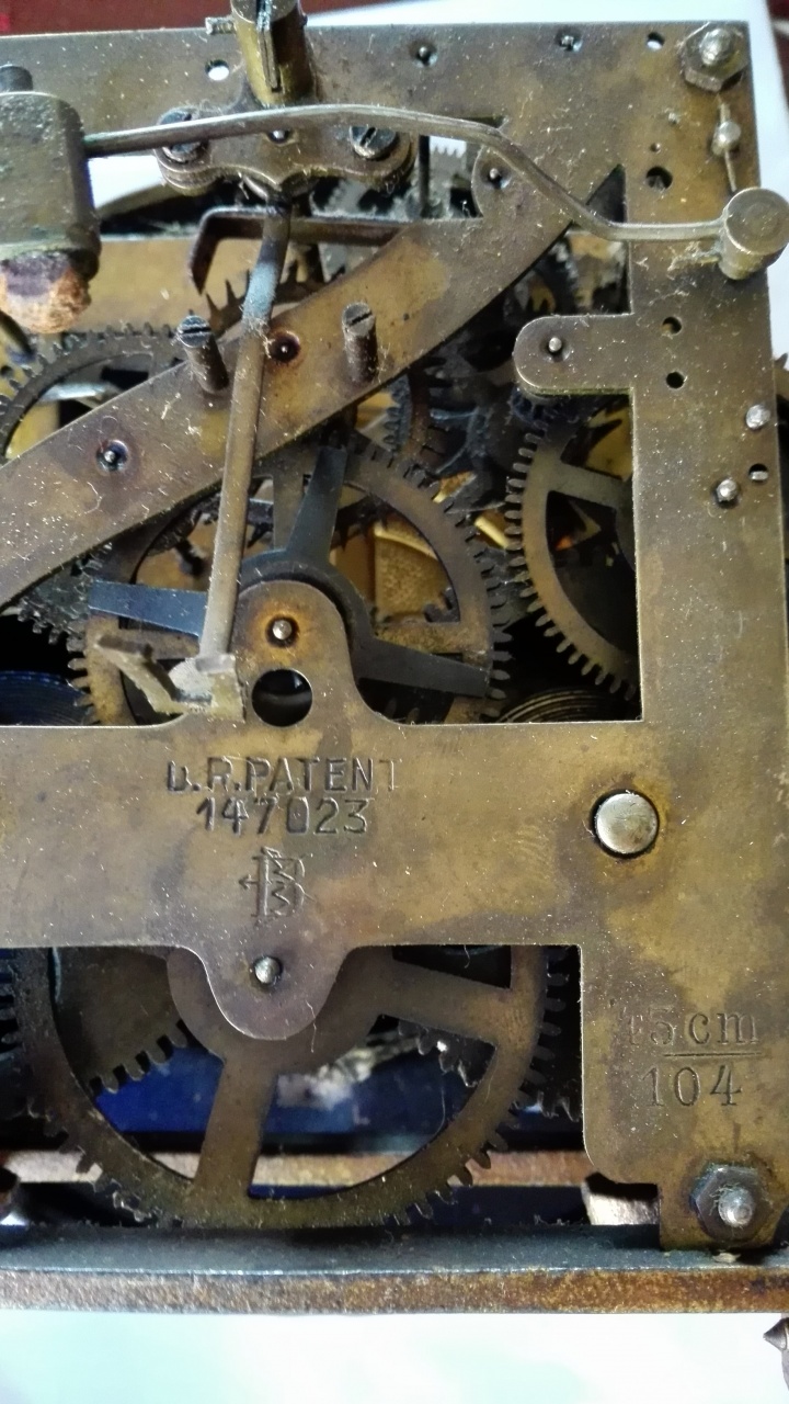

Пожалуйста,подскажите что за динозавр?

Последние пять фотографий-хотелось бы узнать приблизительно год выпуска.
Спасибо.

Сообщение от Lelek Посмотреть сообщение
Спасибо.
Такая комплектация у механизмов Kienzle использовалось уже в 1911 году.
Под комплектацией я имею ввиду высокое расположение ограничителей маятника и обозначение длины маятника с литерами cm
Fugit irrevocabile tempus
Эти 2 пользователей сказали Спасибо! TatynaS за это сообщение:
Lelek (11.07.2019), rawlyk2 (14.07.2019)
Динозавр похож на четверные Кензли 1910-1914 годов.
Правда корпус часов очень подозрительно напоминает корпус от Vedete.
Этот пользователь сказал Спасибо! Сергей Дмитриевич за это сообщение:
Lelek (12.07.2019)
Отсутствие серийного номера, стиль корпуса, обозначение колебаний маятника с двумя знаками после запятой 99,52, а также зернистость латуни на платине говорит, о том что это Kienzle 1930-ых годов.
Этот пользователь сказал Спасибо! TatynaS за это сообщение:
Lelek (12.07.2019)
