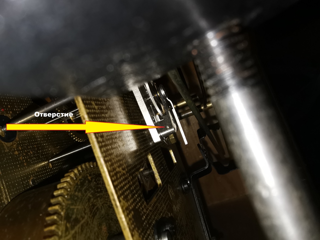

Нисколько не часовщик Поэтому и элементарная проблема- ОЧЗ настольные с боем, приставной ход ЧЧЗ(клеймо) 1-83 (на правой нижней часть нечто в виде "Н"). Иных обозначений нет. Отсюда и вопрос - часы отстают за неделю примерно на три минуты. В какую сторону необходимо повернуть "градусник"(? ), помеченный белой стрелкой, при отсутствии шкалы? Отверстие с резьбой в торце отверстия помеченного желтой стрелкой - должен ли стоять болт(и для чего?)?

Сообщение от Serg Koma Посмотреть сообщение
Ваша задача уменьшить действующую длину спирали. Оттолкнитесь от этого факта.

По белой стрелочке сдвиньте на 1мм рычажок.
По сути вопроса, вам уже ответили.
Последняя часть вашего вопроса, звучит как-то двусмысленно ,
хотя бы по причине того, что в этих часах нет "болтов",исключительно винты.
А в это отверстие заходит штифт,впрессованный в платину,который позиционирует мостик баланса.

Сообщение от harris1969 Посмотреть сообщение
Резьбовые соединения бывают -"винтовые" и"болтовые", а вы про что подумали?
Сдвинул "градусник" по направлению стрелки для "разжимания" пружины(???) на пару мм. относительно "хвоста"(ну очень длинный) "градусника".

Расположение "дыры" на фото
Вполне вероятно, что резьба там нарезана не зря. Этот уродец(приставной ход) мог прикрываться пыльником, который крепился винтом именно тут. Конечно, речь идёт о его первичном применении, откуда он и перекочевал на эти часы.
Кстати, стоит перепроверить цапфы узла баланса. Всречал не просто утолщённые цапфы, но и широкие камни под узел баланса, да ещё и наружнюю накатку на ободе баланса. Это тоже может говорить за богатую биографию этого блочка.
