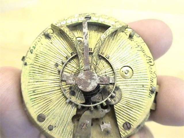

Очень жаль что нет детальных фоток. Механизм с данным спуском ( Pouzait lever), насколько я понял(изучая данную тему, к сожалению в основном по чужим фото и видео и сети) , имеет различное исполнение.
Не у каждых часов такого типа, анкерное колесо является центральным, находясь на секундной оси.
К сожалению я не смог найти ни одного фото разобранного механизма с таким спуском.
Имеется у меня аналогичный, но его сильно изуродовали.
Вот так выглядел он когда я его купил, затем выточив новый баланс (по размеру оригинального), запустил часы. Механизм хорошо устойчиво работал, но хотелось восстановить до оригинального состояния. К сожалению данный проект как то отошёл на второй план и был забыт, Ваша тема мне о нём напомнила. Спасибо!
Затем уже с новым балансом и на ходу.
Так же есть видео его работы, амплитуда у баланса по сравнению с Вашим механизмом, гораздо меньше. К сожалению, после того как взломали на ютюбе мой аккаунт, я его полностью удалил и ничего там больше не выкладываю, соответственно сюда добавить не могу.
зато есть такой ролик для обзора спуска

Да, у Вас спуск различный, более напоминает ангкийский анкерный спуск, но "прямая линия". В тех, что были у меня, спуск точно как на ролике в 57", только на ролике не показан предохранительный механизм.
У меня есть картинки много различных спусков, попытюсь наидти ест ли там такой точно спуск и его название.
ПП Проверил, но точно такой нет... У Вас на анкере есть рубиновые камни или он из весь из стали?

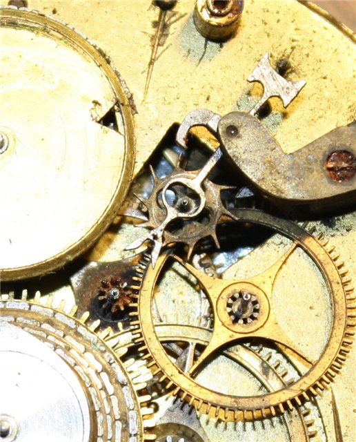

Невен, отличается, потому что он не оригинальный. Спуск переделан, когда то сделали новое анкерное колесо и вилку, поставили маленький баланс, а так же сделали большой вырез в плате и установили мост анкерной вилки.
В данный момент механизм находится в таком вот состоянии, без вилки и мостика. Надо изготовить новое анкерное колесо( какое должно быть в оригинале) и анкерную вилку.

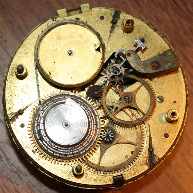

В общем надо делать полотно анкера и устанавливать на место шестерни секундного колеса. Думал шестерня родная, а сравнив с двумя другими, стало ясно что она приблудная))))
