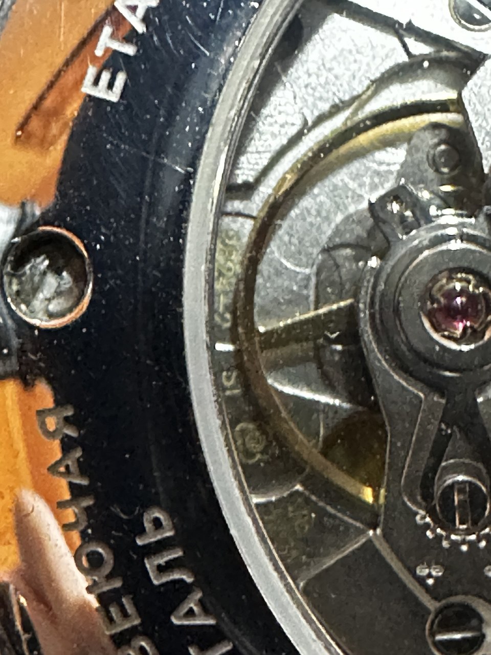

Добрый день, дорогие форумчане. Ходил с своими часами на механизме 2824, в один известный сервис, в городе, где я живу. И там возле уза баланса на механизме разглядели букву s. Сказали что это селита. Так ли это? И что в действительности означает эта буква?

  #1077
Старый 28.12.2024, 20:55
verz verz вне форума
Регистрация: 06.10.2020
Адрес: Минск
Сообщений: 12
Сказал(а) спасибо: 6
Поблагодарили 9 раз(а) в 6 сообщениях
Нет там по другому стоит 2824-2 и далее S1. За ранее извиняюсь за качество. а двльше идут v8 и под ними 2v31

  #1078
Старый 28.12.2024, 21:33
Аватар для MiDeT
MiDeT MiDeT вне форума
Регистрация: 30.05.2011
Сообщений: 4,348
Сказал(а) спасибо: 2,256
Поблагодарили 6,240 раз(а) в 2,015 сообщениях
Сервис пора менять..... ибо стоит как 2824, так и клеймо ETA.

Сообщение от verz Посмотреть сообщение
Вложение 3795084
Надпись "нержавеюЧая сталь" особенно доставила )
