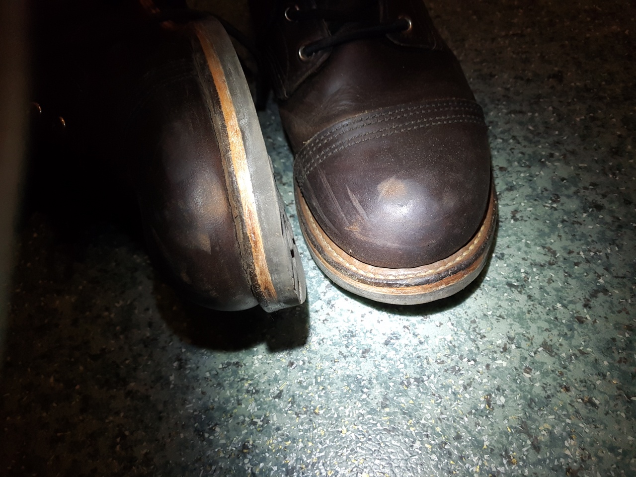

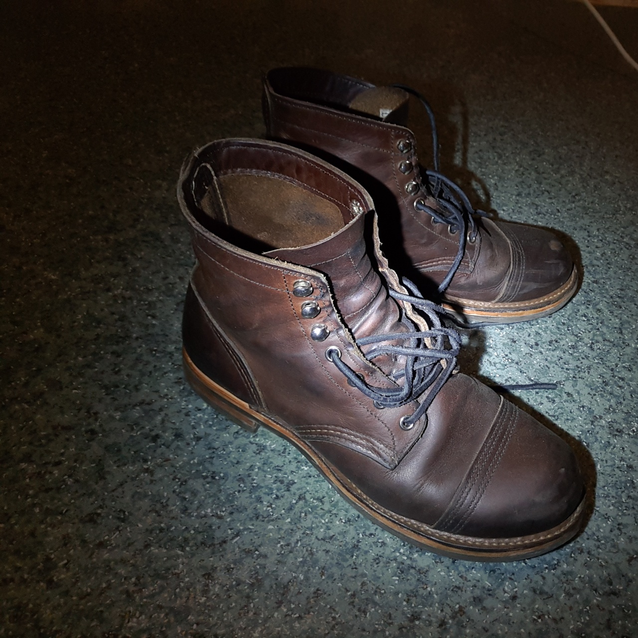

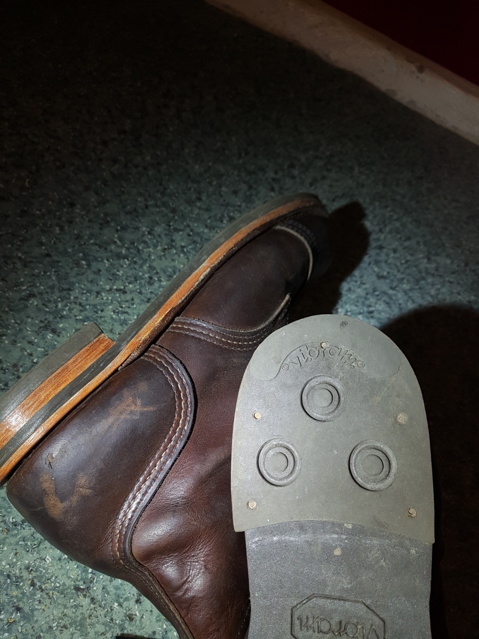

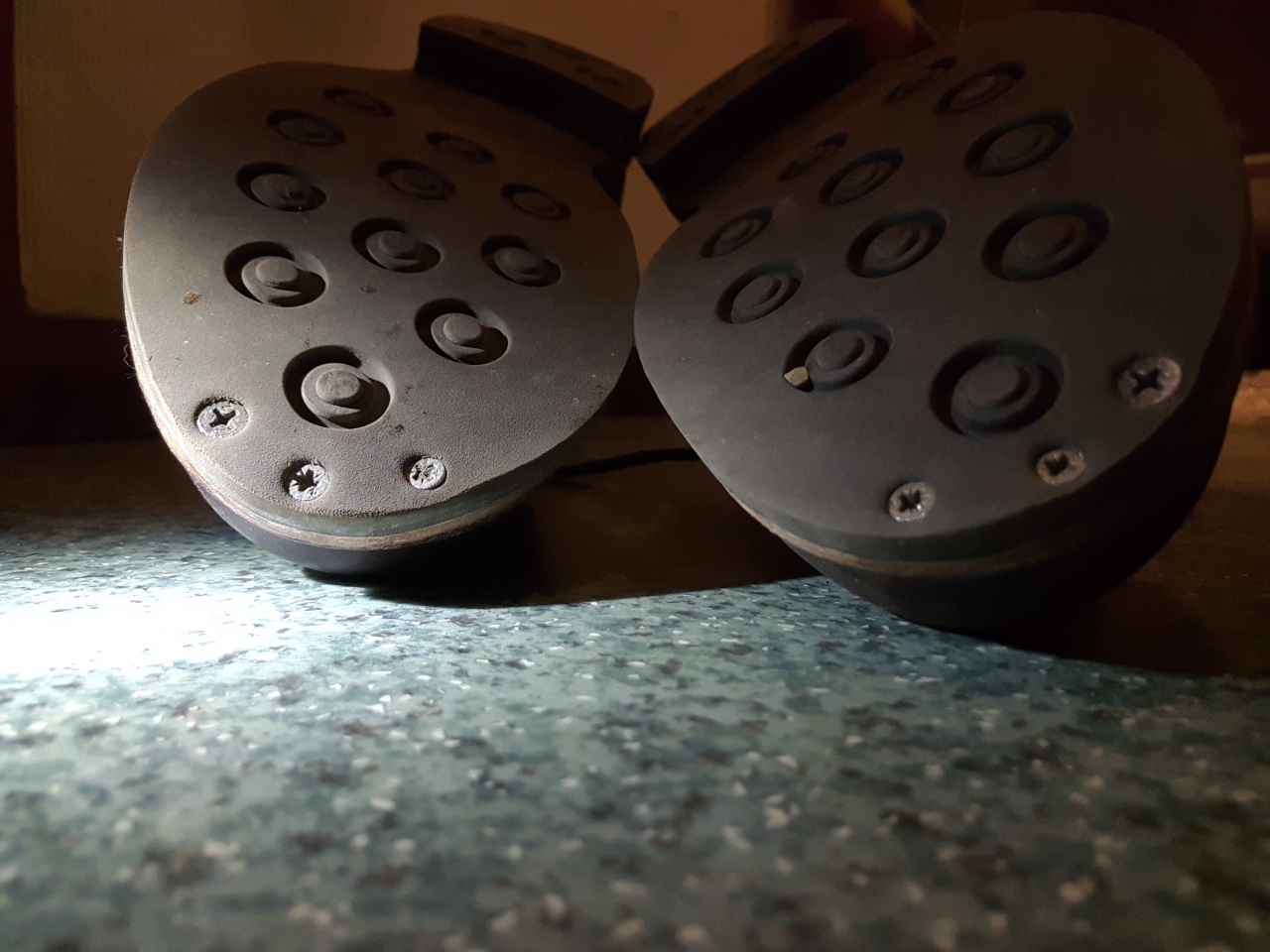

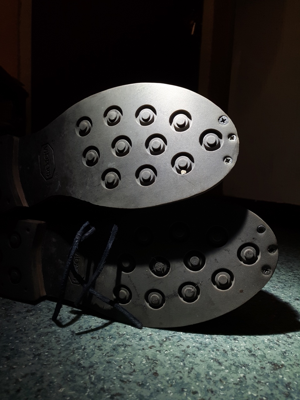

Погонял месяц в самопальной подошве для вингов. Работаб над ошибками.
Зря я перехвалил обувщика, который приклеивал резиновый вибрам к кожаной “подошве”. Сначала спереди на одном из ботинок появилась щель и пришлось подклеить, видимо, по краям сапожниа промазал “так себе”, потому что при отделении подошвы от кожаного основания для обезжиривания и самостоятельной повторной проклейки стало видно, что мужик не постарался.
После проклейки вкрутил саморезы в переднюю часть подошвы, потому как понял, что в этом месте при ударе об порог или камень даже клей не спасает.
Кожа расслаивается, а вот саморезы, смазанные, полиуретановым герметиком пофиксили проблемку
А еще посмотрел, что на 1000 mille набойки каблуков прибиты. Сделал также. По 5 обувных говоздей на каждую набойку.
В который раз убеждаюсь в мудрости: “Хочешь сделать хорошо - сделай это сам!”
P. S. Саморезы разные в каждом ботинке, но симметричны. А это уже совсем другая история...
Скорее всего отклеивание профилактики на мыске обусловлено тем, что у мастера нет пресса, и прижимает он всё исключительно силой рук. Т.е. не клея мало, а технология не соблюдена Если я правильно понял своего обувщика, то чрезвычайно важно первые несколько минут очень сильно прижимать склеиваемые поверхности. Т.е. ботинок надевают на металлическую "ногу" подошвой кверху, и придавливают специальным прессом.

То что сила имеет решающее значение указано во всех инструкциях
Пресса у моего ближайшего сервисмэна подходящего, я уверен, что не было. Но покупать канистру качественного десмокола ради 50 грамм в дело - как-то не по-людски что ли, нерентабельно
Все что клеил качественным наиритом (кожа с кожей) , приобретенным у него же на розлив, ходит изумительно.
Рант не разбух и не образовал щели ни на одной из двух пар, в отличие от заводского винговского исполнения, там рант от воды сразу оттопыривается и клея как ни бывало.
Я так понимаю, что данная вибрамовская подошва как раз только и для приклеивания предназначена. Очень уж мягкая, силикон напоминает. Просто молотком не простучал как следует (как я) и не промазал спереди.
Кстати, подклеивал уже наиритом, и мне кажется, что он все это дело держит не хуже десмокола, на котором настоял сапожник.
Увидел гвозди на носу подошвы у Вайбергов, вроде, сразу вспомнил свои вечные кроссовки адидас с заклепками на том же месте и вкрутил на клей саморезы, уплотнилось знатно.
